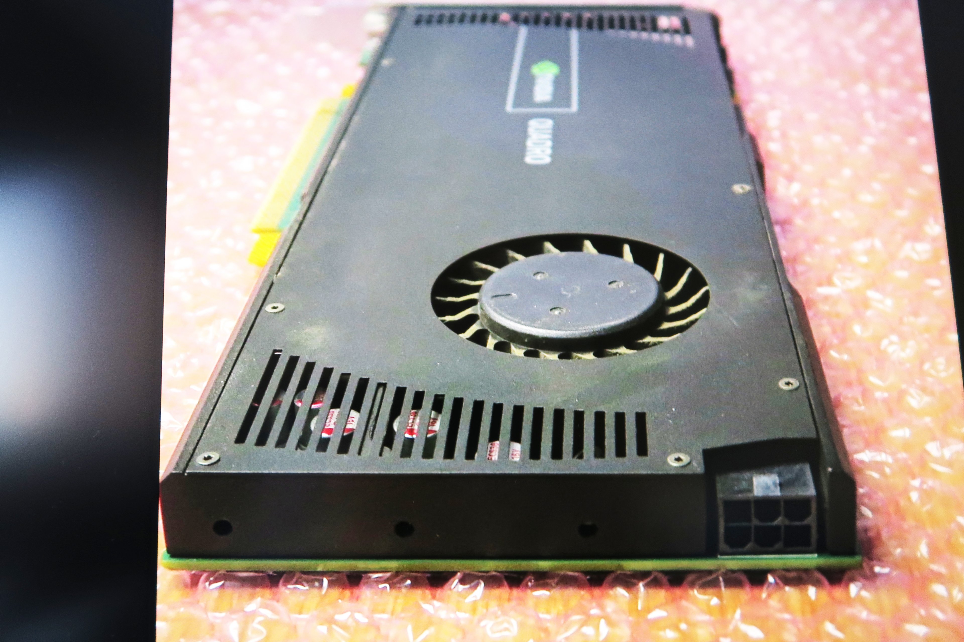

Zum Anschluss an den Bildschirm hat die Karte Quadro K4000 1x DV-I DL und 2x DP 1,2
Die Stromversorgung erfolgt über die Leiste PCIe 2.0x16 und
vom Netzteil mit einem Stecker mit 6 Pin. Der Anschluss an die Karte ist hinten an der Längsseite oben.
siehe auch https://www.computerbase.de/forum/threads/nvidia-quadro-4000.1730193/
Die erforderliche Leistung ist 80W.
Hier ist das Bild dazu.
