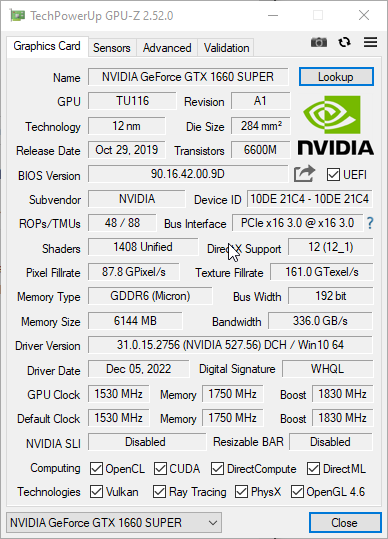

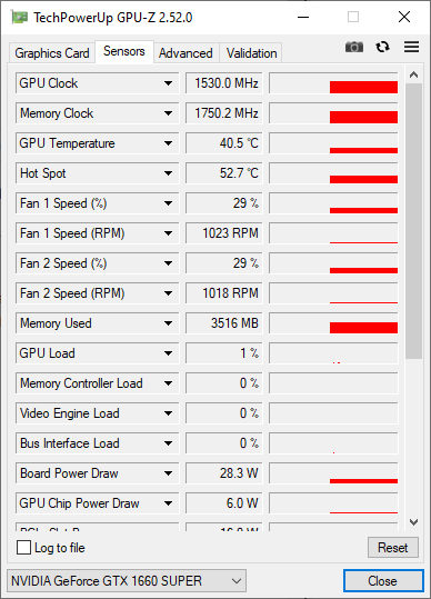

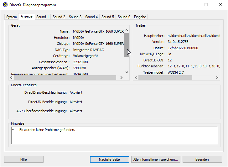

Ich habe vor 4 Tagen meine neue Grafikkarte eingebaut. (Aorus RTX 370 Master). Diese hatte allerdings einen Defekt. Ich habe sie Reklamiert und die Installierten Treiber wieder deinstalliert. Jetzt habe ich meine alte Grafikkarte (Palit GTX 1660 Super) wieder eingebaut. Jetzt habe ich eine viel schlechtere Performance als davor in allen Spielen. Obwohl ich recht akzeptable FPS Werte mit genau der selber Konfiguration bis vor 4 Tagen hatte, sind manche Spiele wie MW2 jetzt so gut wie unspielbar.
Ich habe die Treiber 2 mal sauber neu aufgespielt und sogar ein BIOS Update gemacht. Ich habe sowohl mit der neuen als auch mit der alten GPU einen Benchmark gemacht und die CPU hat bei beiden malen gleich performt, an der liegt es also eher weniger.

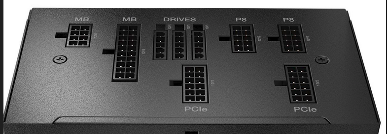

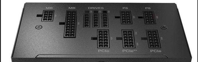

Halt, du hast das Pure Power 11 FM 850W , stimmts?
Das hat nur 2 PCIe Anschlüsse, hier nimmst du dann jeweils ein Kabel,
für einen PCIe Anschluss.
Oben bezog ich mich aufs "Straight Power 850W"
Es scheint eine neurere Revision zu geben vom Pure Power 11 FM 850W,
bzw zwei Versionen, eins hat 3 PCIe Anschlüsse das andere nur zwei.
Wenn deins drei hat, trotzdem PCIe1 und PCIe3 nehmen.
Hier mal beide zum Vergleich:

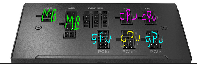

OK, ich hab kurz was gemalt - CPU, GPU und Mainboard MB markiert.
Beide Versionen haben zwei Anschlüsse am Netzteil (MB)
für den breiten (24 PIN) Anschluss am Mainboard.
Einen größeren und kleineren Stecker, die müssen beiden an MB am Netzteil.
Wird öfter mal vergessen der Kleine.
"Grün MB"
Reaktionen: ManOnTop
Perfekt, jetzt ist es unmissverständlich. :D

Die alte 1660 soll aber trotzdem laufen.
Auf dem Screenshot sehe ich einen Takt von nur 1530 MHz. Das ist zu wenig, die Karte soll locker bis 1900 MHz boosten.
Das Klappt inzwischen. Hab ein Chipset Update gemacht und jetzt läuft sie wie davor.

Wir haben hier auch oft, dass der kleine MB Anschluss vergessen wird.
Was aber eher schon unverständlich ist, da das "Mainboardkabel" hier zum Netzteil
hin gesplittet ist mit zwei Stecker und deutlich sichtbar auch zwei MB Anschlüsse am Netzteil sind.

Noch ne Frage @ManOnTop,
hast du nun das "850er FM" mit drei oder zwei PCIe Anschlüssen am Netzteil?
Das 1000Watt hat sicherlich drei PCIe Anschlüsse.
Womöglich hat "Galaxus" 1 von 4 Bilder falsch zum 850er Netzteil,
habs sonst auch so noch nirgends gesehen.
"be quiet! Pure Power 11 FM 850 W"
