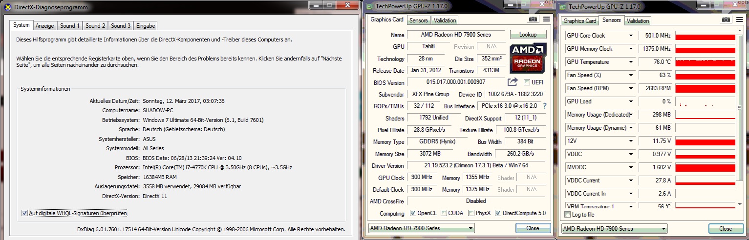

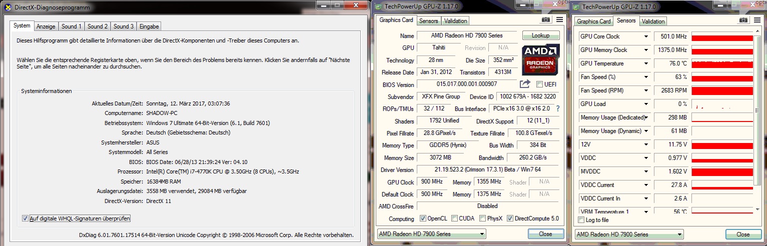

Hallo Freunde,
vllt kann mir ja einer Helfen! also ich habe Win 7 64bit Version, I7 CPU 16gb Arbeitsspeicher und Ati Radeon hd7950 Grafikkarte mit 3 GB folgendes Problem wenn ich z.b. Spiele am Anfang alles flüssig aber nach ein paar min fängt es an zu Ruckeln ?? bei spielen wie z.b. Homefront oder Bf4 , fallout etc. hab voll den lagg!!! wenn ich World of Warships spiele ist es ganz normal ohne laggs!
als Anhang lade ich ein Screenshot von Dxdiag und GPU Z damit ihr euch mal ein Bild machen könnt! hab schon den letzten Treiber etc. geladen aber nix hilft ?? kann doch nicht sein das mein System so lahm geworden ist oder die Hardware so veraltet ??
Danke schon mal im voraus

GPU Takt müsste ~900 MHz sein, sind aber nur 500 MHz. Kann es sein, dass die Karte zu heiß wird? Vielleicht ein Lüfter defekt? Oder nach so vielen Jahren der Kühler voll Staub?
Oder klar, wie schauts mit der CPU aus? Vielleicht wird die zu heiß und die Karte bleibt deswegen bei 500 MHz stehen.
Wie kommst Du drauf, das es die Graka ist? Wie ist denn die Auslastung der CPU?
Und hast Du in letzter Zeit neue Software, gar irgendwelche Tuningtools installiert und/oder Settings im System verändert?
Antivirus und Malware mal geprüft?
PS: @ über mir: GPU Takt ist evtl. im Idle?
Ja generell auch mal schauen, wie verdreckt der Lüfter ist, ob der noch läuft etc...
kontrolliere ob der gpu clock in spielen auf 800mhz läuft. kann sein das die karte eine notabschaltung einleitet und den gpu clock massiv senkt um nicht den hitzetod zu sterben.
bei solchen alten karten kann die lüftung schon mal versagen. lüfter , wärmeleitpaste etc. sind dann zu tauschen.
hatte mal ne 7870 bei der ein lüfter nur noch sporadisch sich drehte.
muss man halt mal gucken. zum auslesen kannste afterburner von msi nehmen.

Du kannst den Takt der GPU gar nicht ändern. Das macht die Karte je nach Bedarf. Kein Bedarf (weil die CPU nix liefert) kein Hochtakten.
Nutz CoreTemp, das zeigt die Auslastung live sehr schön an. CPU-Z gibt's auch. Oder der msi Afterburner direkt im Game.
Aber falls die 500Mhz Idle darstellen sollen sind die 76 Grad und 2800RPM viel zu viel.
Lad dir mal HW Monitor runter und lasse das im Hintergrund laufen. Der gibt einem den Maximal wert für die einzelnen Komponenten an.
Bei 0% GPU Load aber normal ..
Wir brauchen Screens vom LOAD also Ingame zustand per MSI Afterburner z.b. Temperaturen CPU / GPU , Auslastung VRAM / RAM ist auch wichtig und natürlich die Taktraten unter Last.
Wie auf dem Screenshot zu sehen ist, GPU_Load 0% und trozdem hat sie 76 C°, Grafikkarte staubfrei? Wenn ja Wärmeleitpaste deiner Grafikkarte wechseln.

Oh stimmt, hab das Load übersehen. Also ist der Screen gar nicht unter Last entstanden? Dann ist 76 Grad natürlich katastrophal!
Unter Last mal mit Afterburner oder dergleichen Temperaturen (CPU und vor allem GPU) überwachen => ggf. Grafikkartenkühler komplett reinigen und Wärmeleitpaste erneuern => nochmal Temperaturen überprüfen

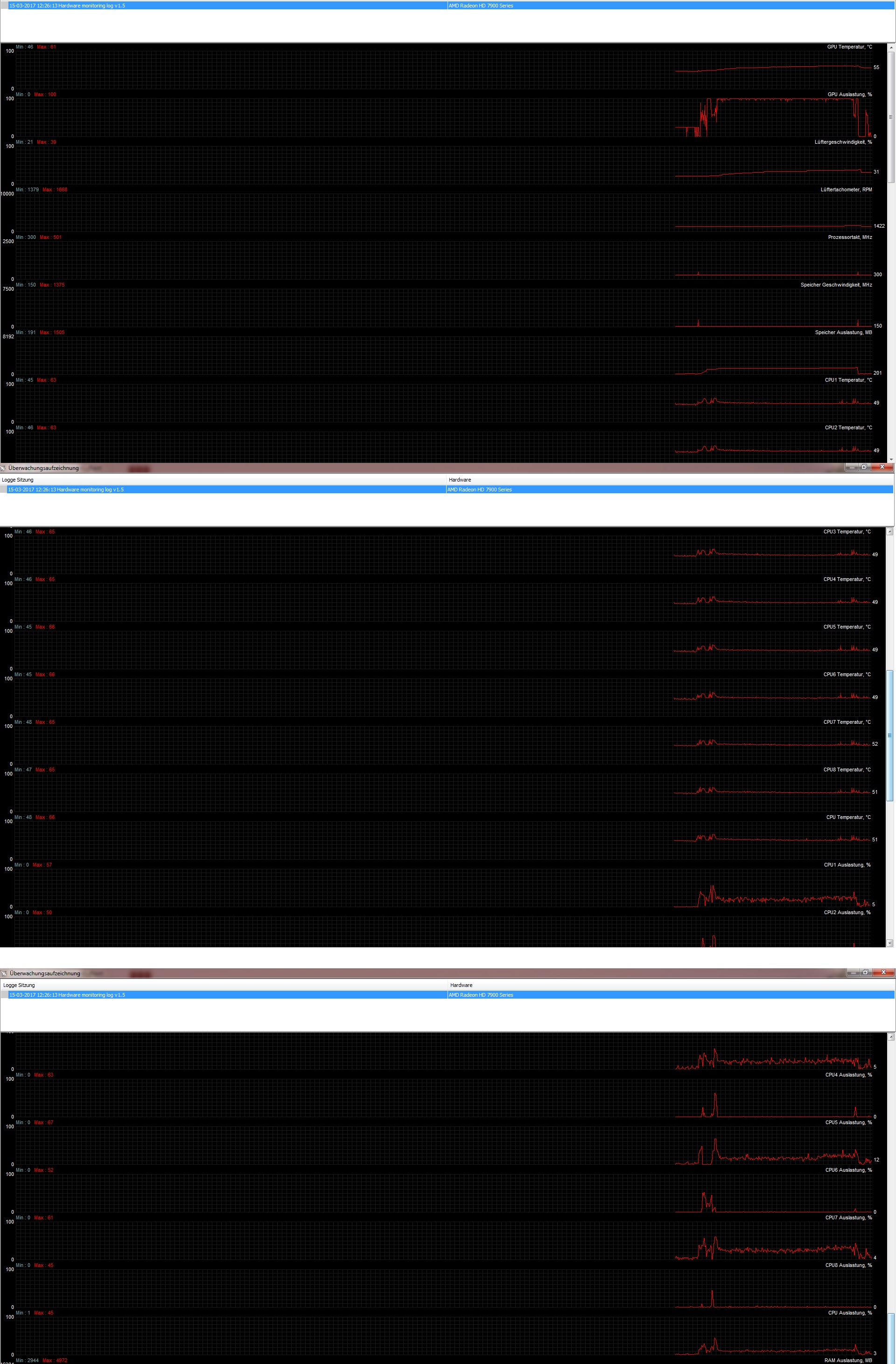

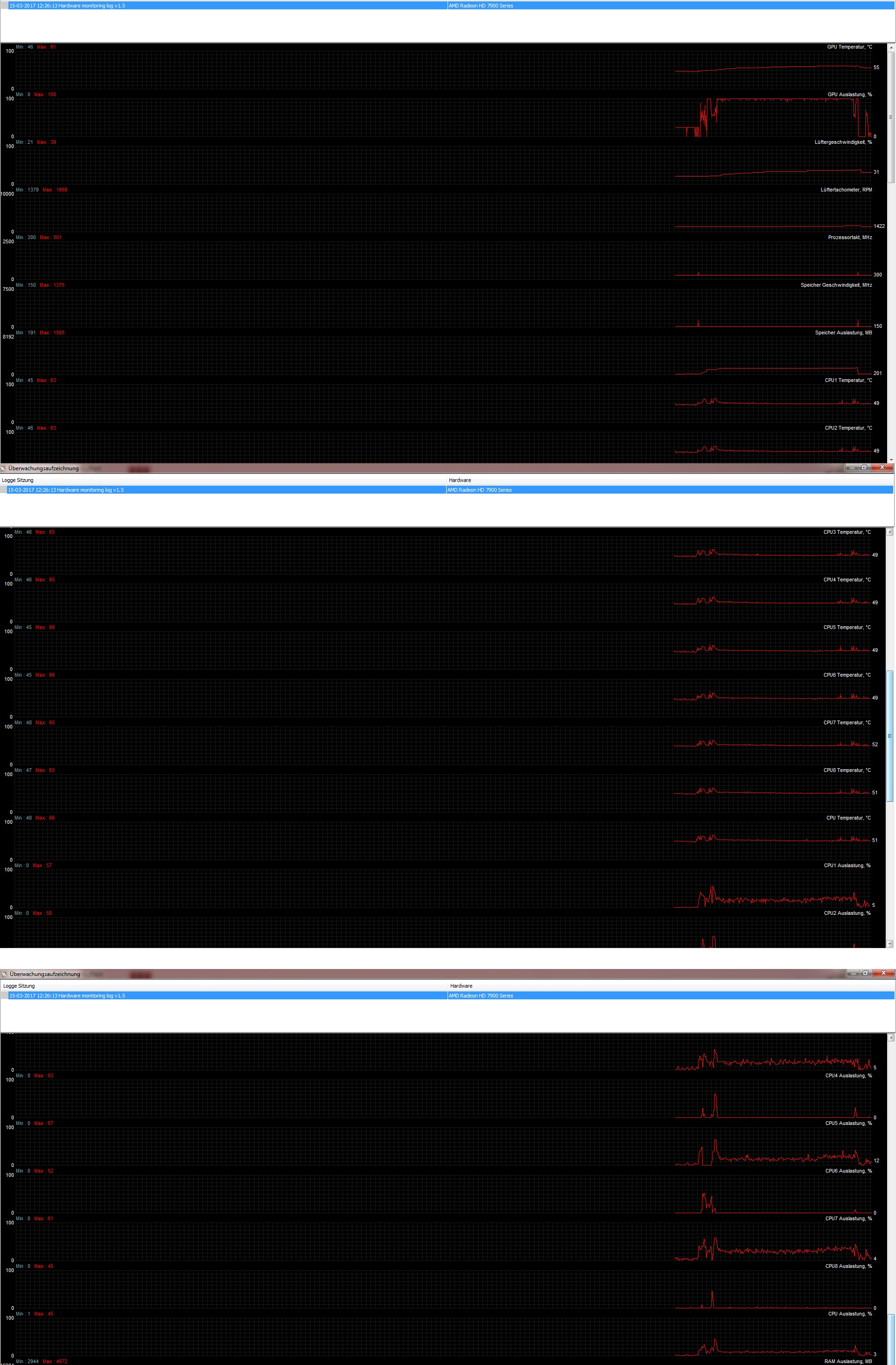

Anbei Screenshot von MSI Afterburner, habe Homefront gespielt wieder die ersten 3-4 min Flüssig danach wieder das Ruckeln! MSI.jpg
@ TE:
wo fing denn bei den graphen das ruckeln an? graka taktet da überhaupt nicht hoch. bitte die von mir in beitrag 4 verlinkte FAQ abarbeiten.
Beim Homefront zocken bleibt die Graka auf 300 Mhz?
Oder die CPU läuft nur mit 200Mhz .. .den Takt haben wir noch nicht gesehen.
