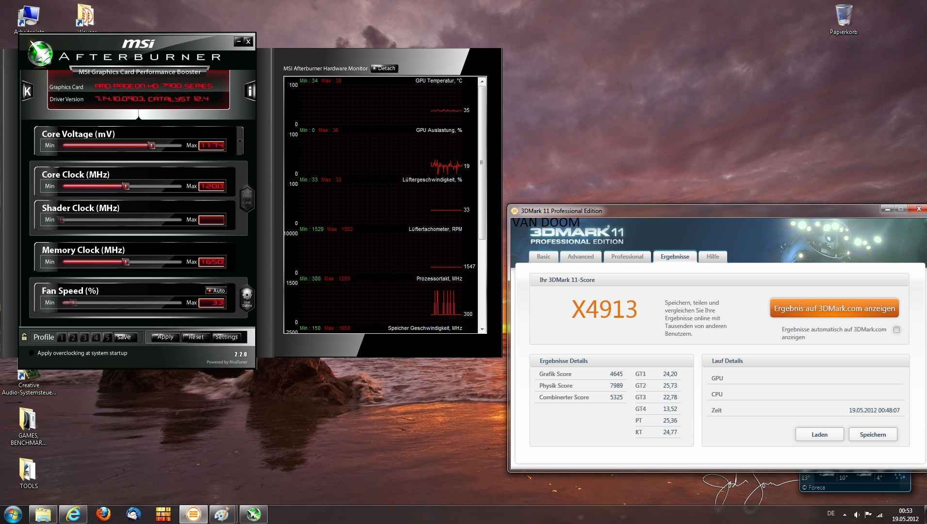

Das es nicht funktioniert oder nicht beschleunigt würde ich nicht sagen oder wie komme ich mit einer 7970 auf so viele Punkte im Extreme Preset?
Habe es bisher auch noch nicht so viel getestet. Am interessantesten ist für mich Virtual Vsync da ich einen großen Monitor hab. Muss auch noch erst viel testen ob das ganze auch wirklich was bringt. FPS Wunder denke ich kann man keine erwarten in Games. Im 3DMark wird wahrscheinlich irgendwie optimiert damit man denkt oh wow was für eine Leistung,...
Mal gucken, bin eben noch am ausprobieren und am testen was versprochen wird durch
Virtu MVP... ;)
