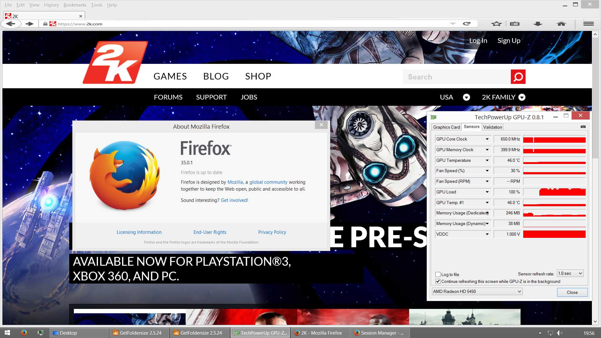

Hier ein Bild lange rede kurzer sinn
http://pasteboard.co/QkilMKJ.jpg
http://pasteboard.co/Qkks4IB.jpg
So ausgelastet und wenn ich noch ein stream öffne dann meldet mir firefox das flash der flash player nicht mehr reagiert.
Ist die Grafikkarte so schlecht das sie keine 2 stream gleichzeitig laufen lassen kann?
Das ist was mir so unheimlich vorkommt. Ist zwar keine Gamer karte wie eine 970GTX aber ist die ATI wirklich so langsam dass sie nicht mal zwei 4K stream hitnereinander aktuell zum laufen bekommt. Oder habe ich einen defekt? Kann es das Netzteil sein? Ist ein Enermax 400Watt laut Etikett.

Hier die Auslastung wenn man GPUZ trauen darf bei über 55-60%
Ich dachte neue PCs sind da schon recht flotter in der wiedergabe von HD Material.
Es geht nicht um die anzahl der Tabs sondern das die Grafikkarte? eine sehr hohe auslastung hat. Ist das normal?
Bei aktivierter HW-Beschleunigung ja. Wenn das aktiviert ist, nimmt die Grafikkarte der CPU die Arbeit zum Großteil ab. In der Folge hat man weniger CPU- aber mehr GPU-Auslastung.
Super erklärt Danke DrToxic.
Also ist die 5450 Ati die Ich habe mega langsam, weil Ich schon bei 2 4K Streams eine 98% Auslastung habe.
Ist die so schlecht?
In der IT gibt es eigentlich kein gut oder schlecht sondern einfach nur geeignet oder ungeeignet für den Verwendungszweck.
Wenn deine Anforderungen sind, mehr als 2 4k-Streams gleichzeitig ruckelfrei anschauen zu können, brauchst du etwas mit mehr Power. Falls nicht, ist die Grafikkarte vollkommen ok :)

Vermutlich könnte die GPU Deiner CPU das besser. Du hast doch einen 4770 oder 4790 oder?
Hier mal zum Vergleich was bei mir passiert.
Stärkere Graka, stärkere CPU.
9x das gleiche Full-HD-Video im VLC.
Sehr Aufschlußreich wie ich finde.
a) Die Graka taktet gerade mal in den Lower 3D
b) Die Graka läuft mit 30% Load
Dafür ist meine CPU praktisch VOLLSTÄNDIG ausgelastet (i7 5960X, 4.4Ghz, HT OFF)
Videos laufen flüssig. Müsste ich eigentlich mal mit HT ON ausprobieren.
Browser kann ich gerade nicht ausprobieren, da kein Flash installiert und in HTML5 geht der Firefox bei mir nur bis 720p hoch. Ist ja nicht gefragt.

Wieso nutzt du überhaupt die 5450 statt der HD4600 der Intel CPU?
Die 5450 war schon lahm, als sie damals erschienen ist.
nurmalkurz Wüsste vorher nicht dass heutzutage CPUs eine Grafikkarte mit anbaord haben, haben dass alle CPUs.
Und du bist der meinung dass die 5450 wirklich so lahm ist ist ja nur 2D und keine aufwendiges 3D spiel.
Ich finde das komisch. Habe mir schon eine neue geordert eine 280x.
Darf ich jetzt nochmal fragen, weshalb genau? Einfach nur, weil es dich stört, dass die Auslastung für dich zu hoch ist, wenn du mehrere Streams gleichzeitig anschaltest (obwohl du das gar nicht brauchst)?

Hi DrToxic,
Dr.Toxic, natürlich darfst du fragen. Der Grund ist einfach und nein nicht auf die 4 Videos bezogen sondern dass einige Seiten die Grafikkarte so ausgelastet das der ganze Browser anfing zu ruckeln, dass ist der Grund. Damit ich vernünftig im Internet recherchieren kann.
https://www.computerbase.de/forum/t...ormal-neue-grafikkarte.1443711/#post-16964661
Das mit den Videos ist mir nur aufgefallen und ich habe den vergleich dazu gezogen
Lisablume schrieb:
sodnern dass einige Seiten die Grafikkarte so ausgelastet das der ganze Browser anfängt zu ruckeln, das ist der Grund. Damit ich vernünftig im Internet rechachieren kann.
Ok, ich denke, dass du das von Anfang an hättest erwähnen sollen - das lese ich jetzt zum ersten Mal.
Ruckelt es auch, wenn du die HW-Beschleunigung ausschaltest? Fürs reine Surfen ist eine 280X extrem übertrieben. Das ist eine Karte, mit der schon anspruchsvollere 3D-Anwendungen gut dargestellt werden können.
Bevor du Geld ausgibst, teste es erst einmal mit der onboard GPU. Du hast ja hinten die passenden Videoausgänge am Mainboard. Lösche den AMD Treiber komplett, dann entfernst du die 5450 und bootest über die Intel GPU neu. Dann installierst du den aktuellen Intel Treiber und testest es.
Die HD4600 unterstützt mehr Codecs als die alte 5450. Kann schon sein, dass die besser geeignet ist, als die völlig veraltetet 5450.
Wenn es funktioniert, kannst du die 280X zurück schicken.
