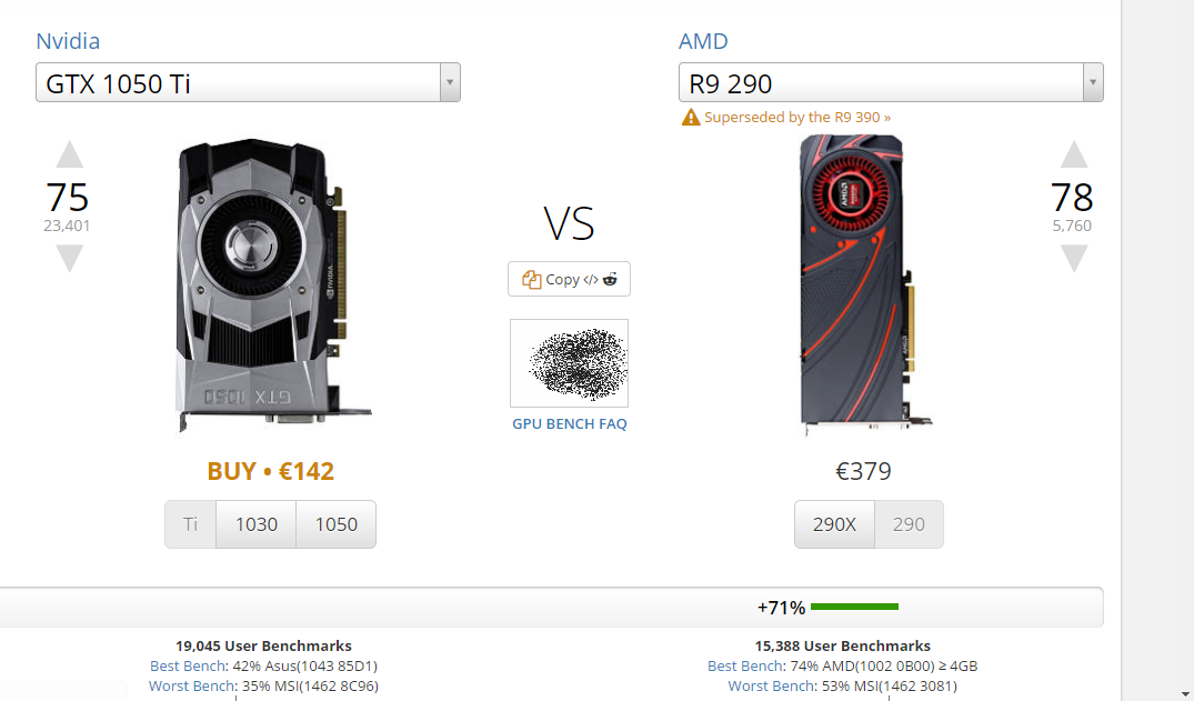

Ganz fix vielleicht ne Empfehlung für eine Karte mit 150 Euro budget? Dachte an eine 1050 ti, gibts noch was besseres?
Gebraucht kannste dir wieder eine R9 290 holen wenn du auf die Leistung nicht verzichten willst.
