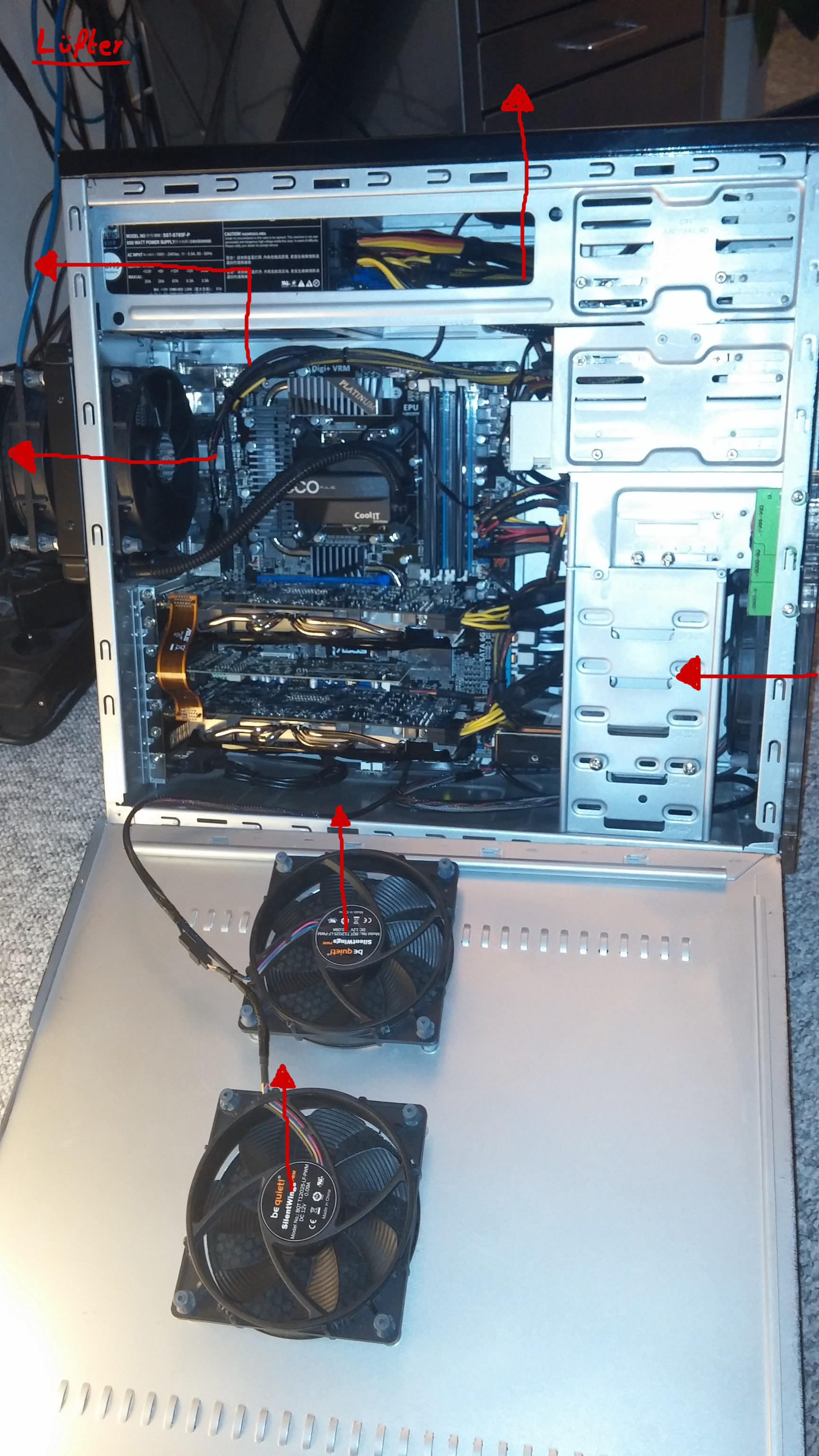

Ich Habe sechs BeQuiet Silent Wings Lüfter verbaut. Drei blasen rein (Front und zwei seitlich direkt auf beide Grafikkarten), drei weitere ziehen Luft raus (Hinten und Oben )

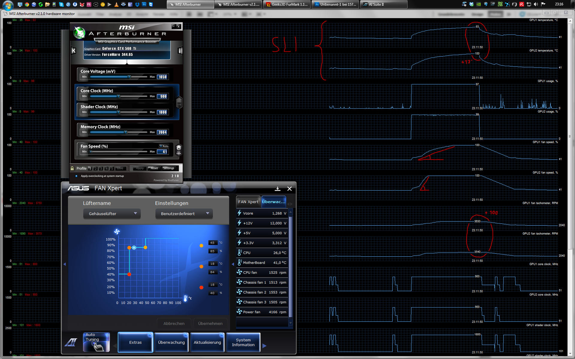

Nochmal zum anschauen per Screenshot.
Bild 1:
Im SLI Betrieb Test waren es diesmal bei geöffneten Gehäuse 17 Grad unterschied. Tendenz der Temperaturdifferenz steigend ....aber bei 100 Grad Test abgebrochen. Lüfter bis auf 100 U/min auf selben Niveau.

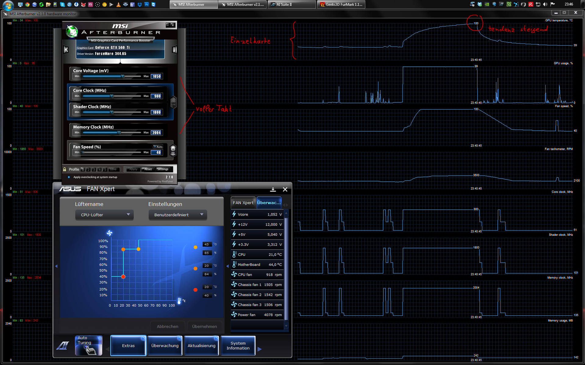

Bild 2:
Im Einzelbetrieb bei gleichem Takt und gleicher VCore quasi identisches Verhalten . Bei 100 Grad Test abgebrochen

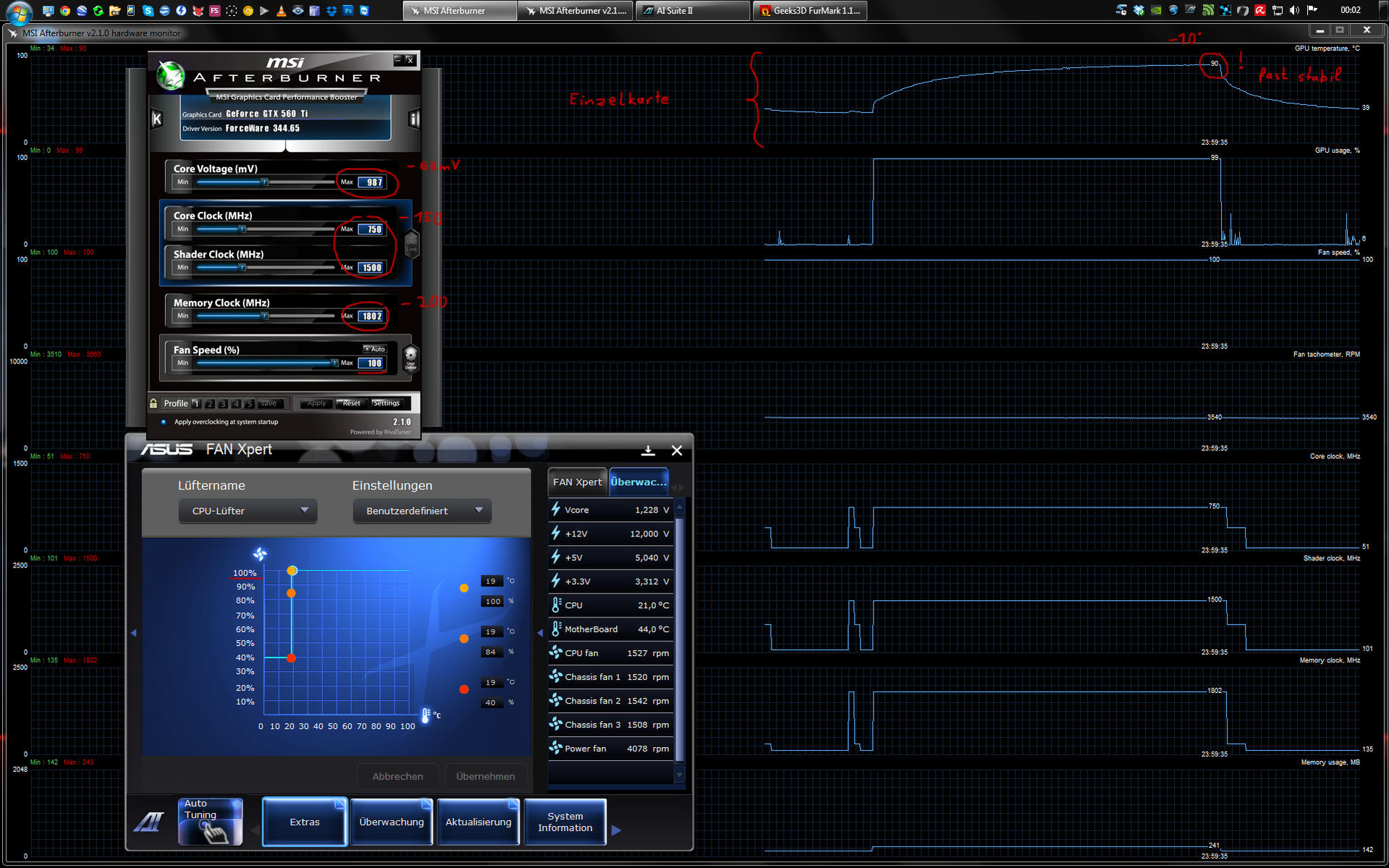

Bild 3:
Karte im Einzelbetrieb bei stark gesenktem Takt und niedrigerer VCore. Alle Lüfter ( auch Gehäuse!) auf volle Drehzahl.
Erreicht nach 10min 90 Grad und ist dort fast stabil.

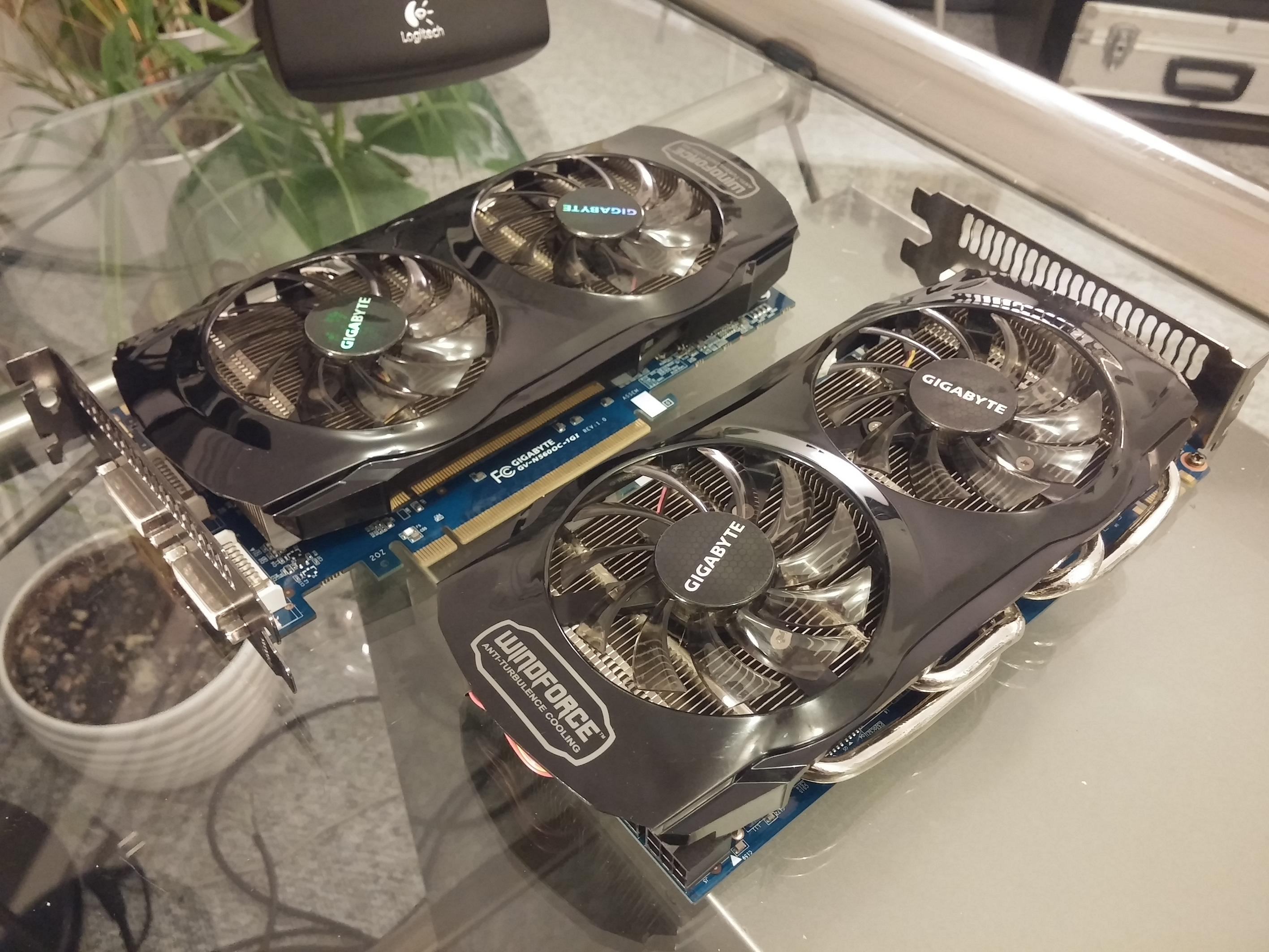

Karten , Kühler und Luftstrom durch Gehäuse (um weiteren Fragen vorzubeugen )

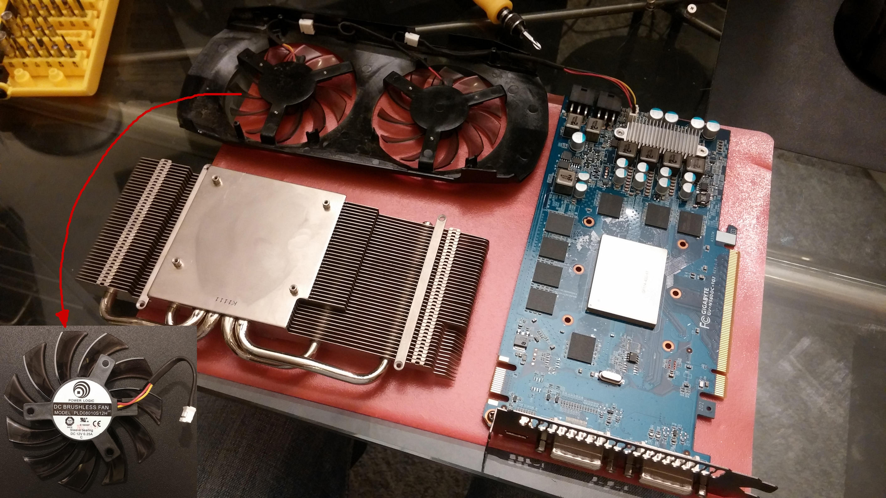

Jetzt mal ganz blöd gefragt (das nur der Sicherheit halber, bitte nicht falsch verstehen!): Die Lüfter der besagten Karte drehen sich auch wirklich? Also BEIDE Lüfter, nicht evtl. nur einer?
Kannst du - am besten im Einzel-Betrieb - sicherstellen, daß BEIDE Lüfter bei manueller Änderung/beim manuellem Festsetzen der Lüfterdrehzahl auf 100% auch wirklich das tun, was du von ihnen willst?
Irgendwie kommen mir die GPU Fan Tachometer-Werte (min. 2040 bei 40% & max. ca. 3600 RPM bei 100%) verdächtig vor... ich hab zwar diese Karten noch nie in den Händen gehabt & kenne daher die "normalen" Werte nicht, und ich weiß natürlich auch, daß sich die RPM-Werte nicht linear mit den prozentualen Vorgaben ändern... aber wenn 40% ca. 2000 RPM ergeben, ergeben doch (zumindest rein rechnerisch) 100% ungefähr 5000 RPM... das ist jedenfalls das einzige, was mir an den Screenshots auffällt.
Das einzige zum testen, was mir noch einfällt, wäre die übergangsweise die Lüfter (nicht den Kühler selbst!) von der Karte zu nehmen & wenn das geht mal 2 90er Gehäuse-Lüfter (wenn das passt) z.B. mit Kabelbindern/Gummis auf den Kühler zu packen. Die Lüfter dann mit voller Drehzahl laufen lassen & gucken, wie die Temperatur-Entwicklung ist. Wenn's dann immer noch zu heiß ist, würde ich sagen:
a) Offenbar tatsächlich ein Schaden an der GPU - ob nun durch die leichte VCore-Erhöhung in der Vergangenheit, oder einfach Alterung, sei mal dahingestellt.
b) Evtl. & trotz höchster Sorgfält bei Reinigung & Zusammenbau liegt der Kühler nicht plan auf der GPU-Oberfläche. Hatte ich auch mal mit einer HD6850 & einem nachgerüsteten AC-Kühler. Der saß vermeintlich bombenfest, ich hatte alle 4 Schrauben immer über Kreuz & je immer nur eine Umdrehung nacheinander angezogen... und das Drecksding lief dennoch zu heiß. Ich hab bestimmt 4 oder 5 Auseinander- und Zusammenbau-Versuche gebraucht, bis ich merkte, daß tatsächlich eine der 4 Arretierungs-Schrauben nicht richtig FEST ins Gewinde fasste (auch wenn Sie prinzipiell fasste & auch nach exakt derselben Umdrehungs-zahl, wie alle anderen 3 Schrauben auf Anschlag ging). Sachen gibt's, die gibt's gar nicht...
