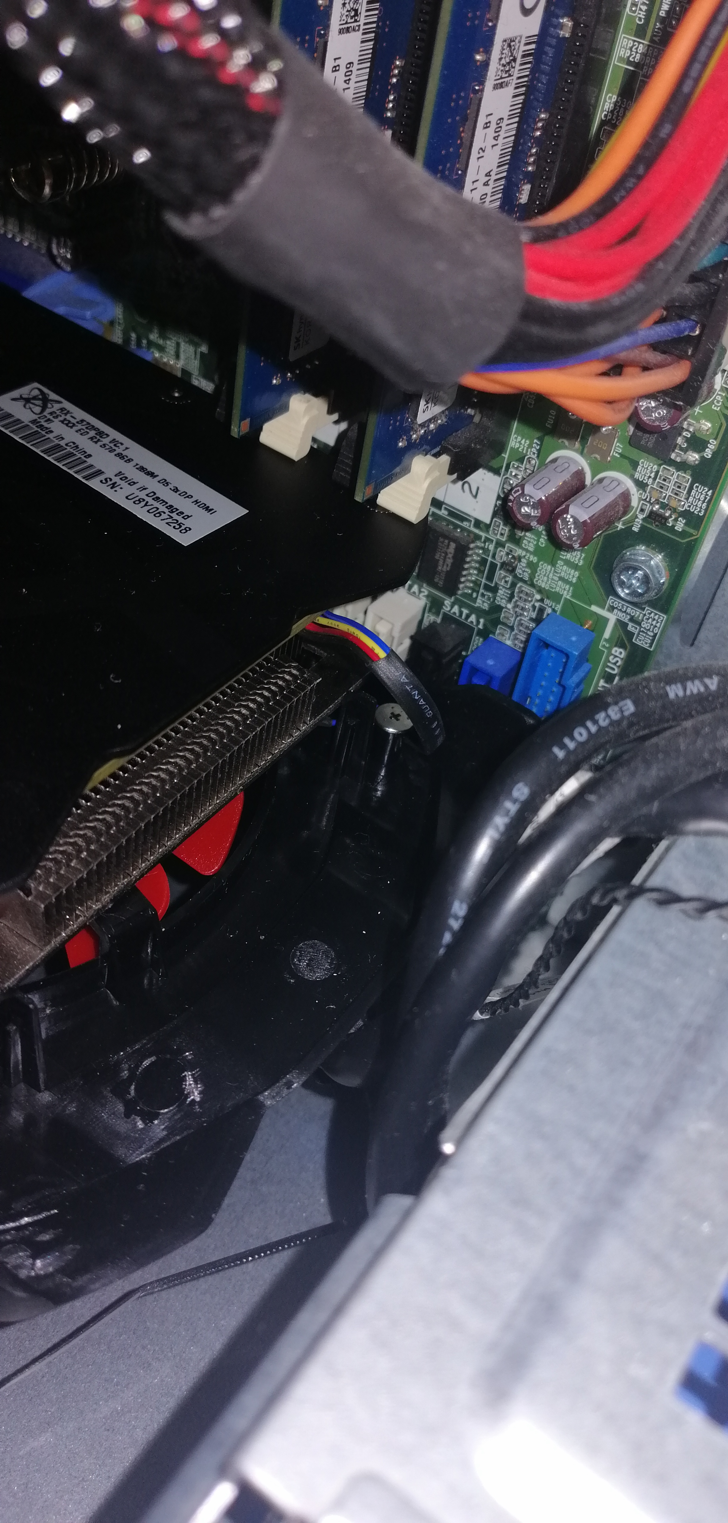

bin seit heute Besitzer eines Dell optiplex 7010. Das Problem ist allerdings, das ich beim Einbau meiner rx570 von xfx gemerkt habe, das diese die Sata Anschlüsse, wie auch den Front USB Stecker verdeckt.
Ich hoffe von dem Bilde könnt ihr euch einen Eindruck machen.

Ne, im Ernst: Wenn du die Karte nicht weiterverkaufen willst würde ich da den Dremel ansetzen. Wenn man etwas von dem Dekoplastik entfernt bekommt man sicher den Front-USB und einen SATA-Port wieder frei. Scheint an der Stelle auch keinen funktionellen Zweck zu erfüllen außer die Bemalung auf der anderen Seite zu präsentieren.

Joh, da wirds halt eng weil die RX570 in dem Fertigsystem so nicht vorgesehen ist. Die SATA-Stecker kannst Du mit gewinkelten Kabeln anschließen, beim Front-USB wirds halt ne Quetscherei wenns überhaupt geht...
Empfehle eher eine kürzere Grafikkarte hier gehts zum geizhals Link
Einen Winkelstecker für USB 3.0 angewinkelt findest Du schwer. Da würde ja der angewinkelte SATA Stecker auch wieder stören. Somit würde ich eine kürzere Grafikkarte kaufen, oder ein anderes Mainboard auswählen, was nicht so schlecht designed ist mit den Steckplätzen
Schonmal danke, für die Fülle der Antworten. Den Kunstoff zu kürzen war auch meine Erster Gedanke, kann ich das machen während der Kühlkörper noch auf der Grafikkarte ist, oder sollte ich den Kühlkörper vorher lieber abbauen?

Ich würde ihn demontieren. Vllt geht der Plastikpart auch runter ohne dass du den eigentlichen Kühler demontieren musst. Ist meist nur mit Schrauben am Kühlkörper befestigt.
Geht das nicht und du musst den Kühler demontieren: Chip reinigen und neue WLP auftragen.
