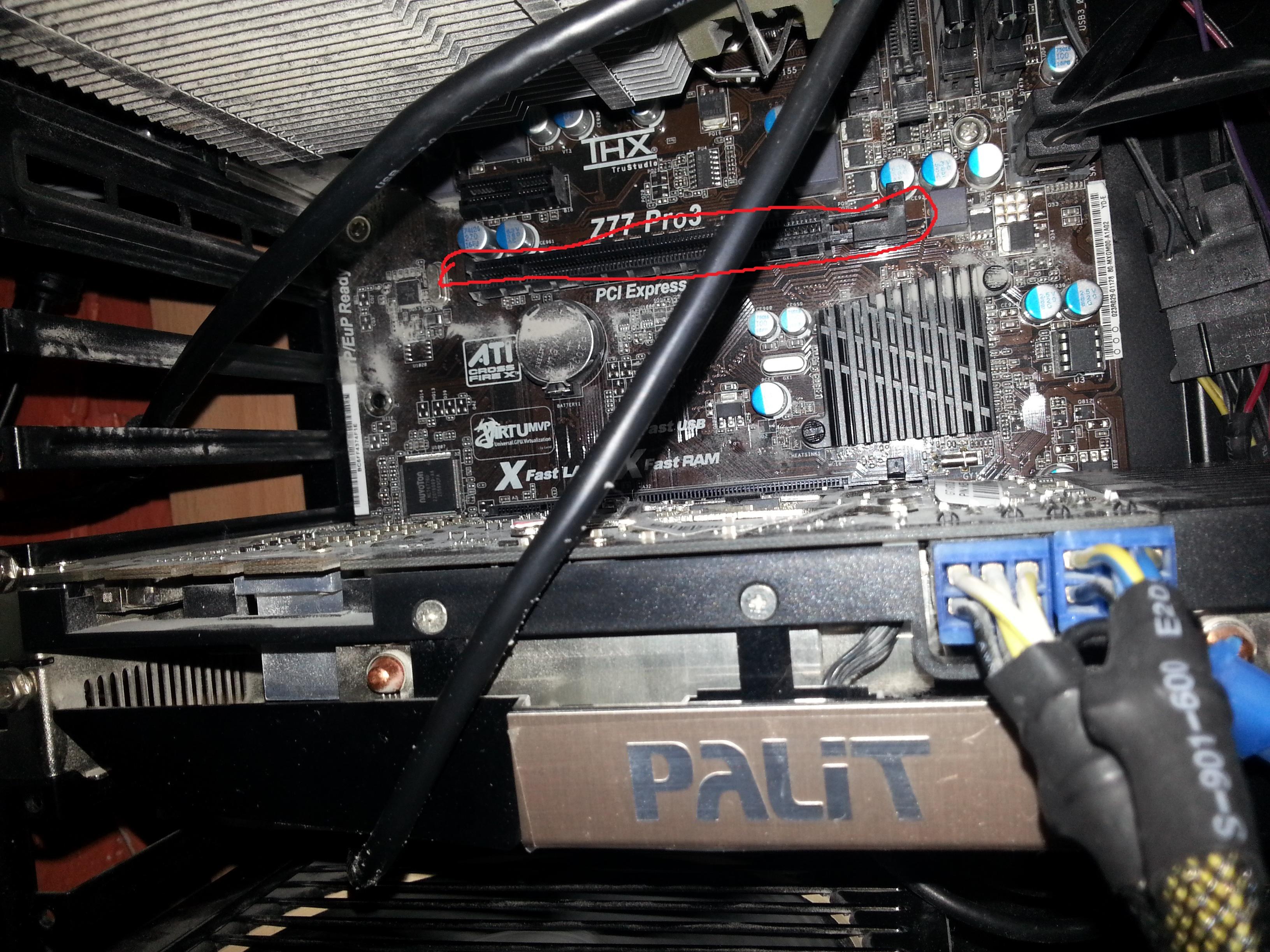

Nein, wie kann ich das denn kontrollieren? So wie ich das sehe sind alle Steckplätze gleich. Hab die Grafikkarte jetzt auch beim unteren Slot reingetan und auch hinbekommen die HDD dran zu machen.
Da wo ich markiert habe war die Graka vorher dran.
Mir kommt es vor als würde die Grafikkarte nicht richtig ausgelastet, z.b hab mal heute wieder Witcher 3 gespielt, nur 50% auslastung und unter 60°. Vorher wurde sie im Spiel auch 80° und wurde auch richtig ausgelastet.

Das könnte gut sein, denn laut Datenblatt und Benutzerhandbuch deines Boards ist am zweiten PICe kein x16 sondern nur x4.
Sofern die Vorschläge hier nichts bringen wird wohl der Slot defekt sein oder du hast die Grafikkarte nicht richtig drin gehabt oder die Spannung nicht angeschlossen.
Versuche aber mal dass mit dem Bios reset, vielleicht wird wirklich nicht am richtigem Slot gesucht.

Ok hat sich erledigt, BIos reset hat geholfen.

Vom Foto her sieht das so aus als würde die Karte mit dem SATA-Kabel kollidieren.
Vielleicht hast du nur bis zum Widerstand des Kabels reingesteckt und die Karte war nie richtig drin.
Ich denke nicht, dass man einen Slot so leicht kaputt machen kann. Eher das einzusteckende.
