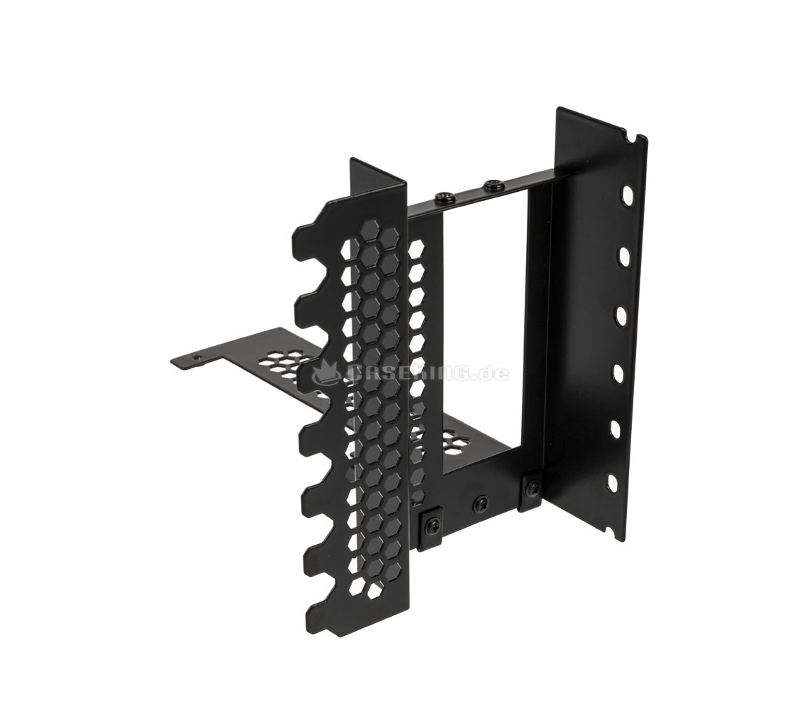

"Die Adapter-Slot-Blende wird hierfür an den Slot-Blenden des Gehäuses befestigt und ist mit allen Gehäuse mit einem offenen PCI-Slot-Design mit mindestens sieben freien Slots kompatibel. "
Der Adapter braucht offenes PCI-Slot-Design..bedeutet..KEINE Querstreben.
Du wirst das Ding nichtmal einbauen können solange da Querstreben sind....
Der einzige der Hier nicht versteht was da gemacht werden muss ist der TE.....
Edit: völlig Irreführend die Beschreibung wenn die Querstreben dann doch dran bleiben.
Jedoch - kannst du da keine Slotblende mehr zusätzlich einbauen. Einfach das kabel durchführen und einstecken...

Irgendwie verstehe ich das Problem nicht!
Wenn du dieses Teil (https://www.caseking.de/cablemod-vertikale-grafikkartenhalterung-mit-pcie-x16-riser-kabel-2x-displayport-schwarz-zurc-015.html) kaufst,
kannst du deine Grafikkarte vertikal einbauen. Die beiden mitgelieferten DisplayPort-Kabel sind eigentlich überflüssig.
Ob die Halterung überhaupt in dein Gehäuse passt, musst du gucken.
Aber irgendwelche Adapter, die an die Ausgänge der Grafikkarte kämen, werden nicht gebraucht. Es sei denn die Grafikkarte hat nicht die benötigten Ausgänge.
Egal ob mit oder ohne dieses Teil kommst du ganz normal an die hinteren Anschlüsse der Grafikkarte heran. Ob die Karte nun horizontal oder vertikal eingebaut wird, ändert daran nichts.
demnach ist es garnicht möglich slot blenden zusätzlich zu verbauen da die blenden nirgendwo eingeschoben noch verschraubt werden können.
darum sind ja die zacken an der vertikal blende, die stecken in den führungen für die pci blenden und dapasst sonst nichts rein. es sei denn du hast ein case mit mehr blenden als abgedeckt werden.
mit anderen worten es ist eine spezialanfertigung und ein case mod, und da wird gebastelt. oben wurde bereits so eine slot braket pci blende aufgeszeit. nur wird die dann wohl kaum noch platz finden. dafür benötigt dein case oberhalb oder unterhalb der vertikal blende noch ein pci slot.
Reaktionen: Fuchiii
Welche Slotblenden? Die muss man sowieso entfernen, wenn man diesen Adapter einbaut. 7 Slots gehen dadurch verloren.
Es sei denn das es - je nach Gehäuse - mehr als 7 Slots gibt.

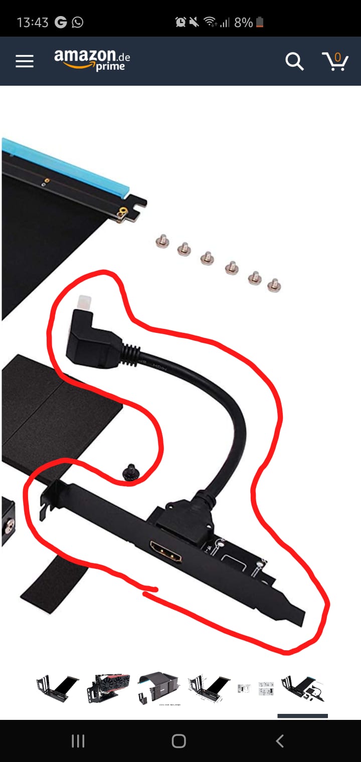

Wie gesagt das ganze steht ja nicht zu Diskussion ich suche einfach nur so ein Adapter wie auf dem Bild wo ich geschick habe.
Egal ob platz ist oder nicht das steht doch garnicht zu frage.... ich Möchte nur hilfe dabei diesen Adapter zu finden da ich nicht weiß was ich genau googlen muss für solche einen Adapter!!
Wenn ihr euch das Video anschaut dann seht ihr auch wieso weil ich die Querstreben vom Gehäuse nicht entfernen möchte !!!! deswegen diesen Adapter und ich bekomme diesen Adapter schon verbaut, weil woher wollt ihr wissen das mein Gehäuse nur 6 Slots ausgänge hat ?villt hat er ja 8 oder 10 ? da kann ich diesen Adapter auch ohne probleme reinschrauben

Das mit dem "offen" ist eigentlich kein Problem. Zu beachten ist nur, dass das Gehäuse einen guten Airflow haben sollte, da die Backplate der Grafikkarte recht nah am Mainboard sitzt und dementsprechend abstrahlt. Aber es geht, habe die CableMod Halterung ebenfalls verbaut.
Zu beachten wäre, dass das Adapterkabel einen abgewinkelten Stecker hat, ein "normaler" passt nicht, da die Slotstreben des Gehäuses im Weg sind!

Wie gesagt ich Möchte die Querstreben nicht entfernen und da es nicht nur um mein gehäuse geht ist es auch im grund egal.... Ich habe das schon verbaut.... das steht nicht mal zu fragen das einzige was zu frage steht ist wo bekomme ich das her siehe bild.
Ja diese: https://www.harlander.com/lenovo-54...MIxJrslqH45AIVVJ3VCh2MMAMAEAQYCSABEgLyGvD_BwE
wurde mir schon verlinkt aber das ist so Kleines ich wöllte gerne so eins wie auf dem bild so langes.
Das habe ich bei einem Anderen in Amazon gefunden aber dort steht nicht wie diese dinger einzeln heißen sondern einfach hdmi adpater damit finde ich aber so viel.
und es ist keinerlei gebastel wenn ich 7 Slots verbrauche und z.B 10 Slots habe kann ich die anderen 3 Slots dafür nutzen.

@PUNK2018 Kabel sind dabei, aber du kannst Sie nicht nachträglich abnehmen, da du schlicht weg nicht mehr ran kommst. Du müsstest das Monitorkabel hat am PC dran lassen, wenn du Ihn abbaust.

Danke genau deswegen suche ich diesen Adapter wie auf meinem Bild das einer Verlinkt wurde habe ich gesehen ist aber nur so ein kleines deswegen die frage gibt es irgendwo so allgemein shop der sowas verkauft
