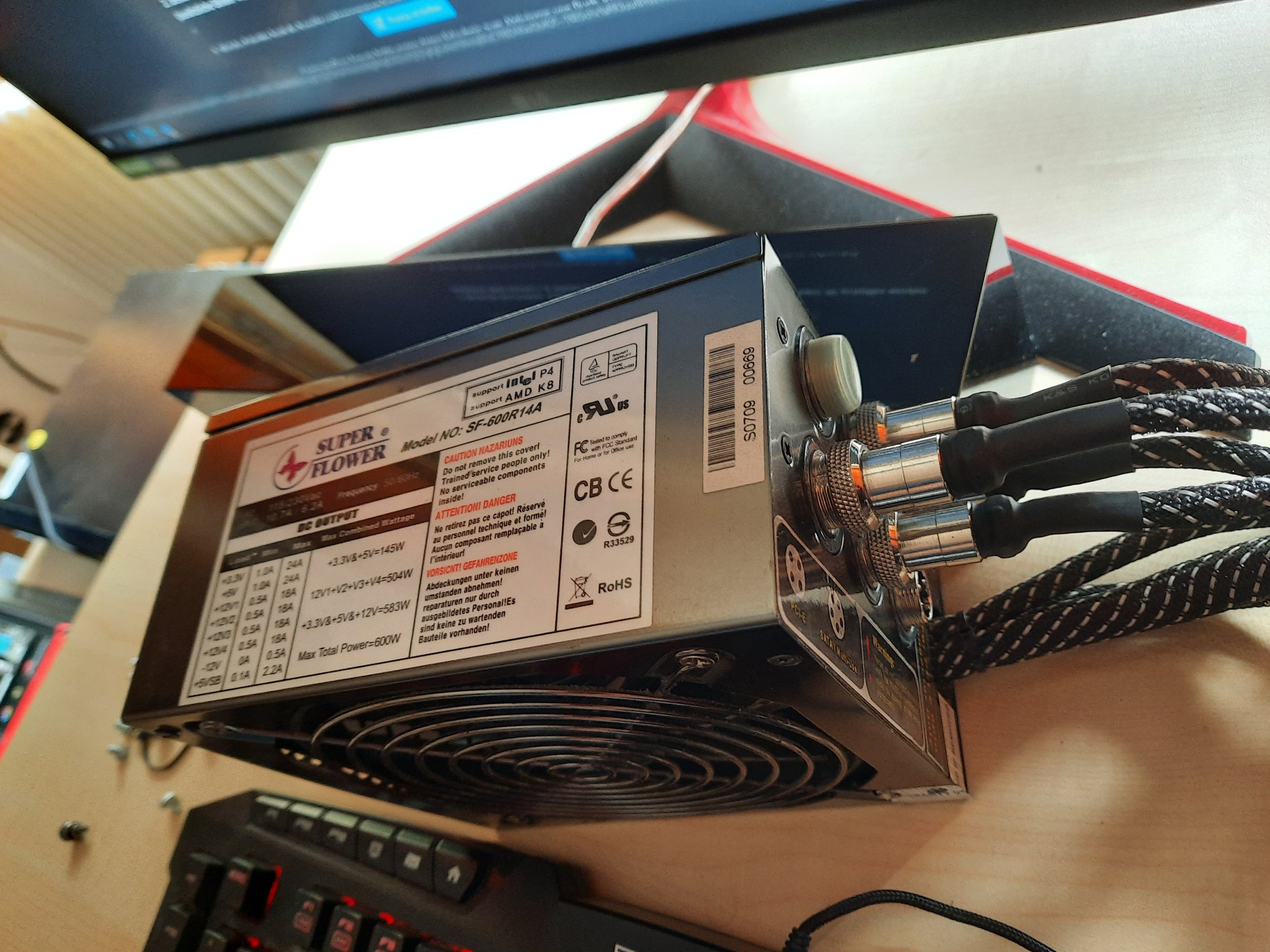

Da ich bei beiden Mainboards das Selbe NT verwendet habe vermute ich das das Problem daher kommt bin mir aber nicht sicher, deshalb ein 20 Sekunden Video vom NT Tester (Deshalb ein Video weil die Werte minimal schwanken)
Das NT ist ein teilmodulares von Super Flower mit 600 W ohne 80+ Zertifizierung

Der Monitor funktioniert bei der Ausgabe onboard? Dann hätte der schon mal nichts.
Anderes Netzteil zum Testen zur Hand?

Das Netzteil ist... Jahre alt?
Ich weiss es nicht, aber wenn da schon "Supports Intel P4" draufsteht, hat es wohl seine besten Zeiten hinter sich und kostet ebenfalls neu nur 40€.

So ich melde mich jetzt stunden später zurück und habe alles erdenkliche ausprobiert, habe sogar mein Haupt System auseinander genommen um an ein anderes Netzteil zu kommen habe dieses verwendet...und gleiches Fehler Bild.
Nur das der PC nur noch mit Pieptönen Error Tönen startet die auf Grafikkarte oder RAM hindeuten obwohl das andere Netzteil Souverän funktioniert.

sloven schrieb:
Supports Intel P4
Ja, laut Wikipedia Intel P4 von 2000 und AMD K8 von 2003, ein wunder das mich das Netzteil noch nicht umgebracht hat oder geschweige den das die Sicherung geflogen wäre :pcangry:
