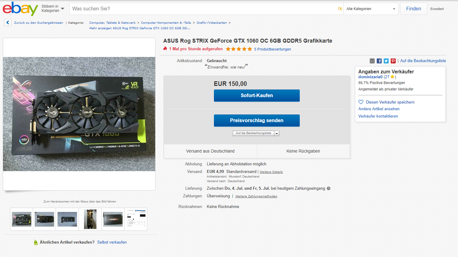

Eine GTX 1060 6GB geht bei 140€ bei eBay los. Würde super zu deinem System passen.

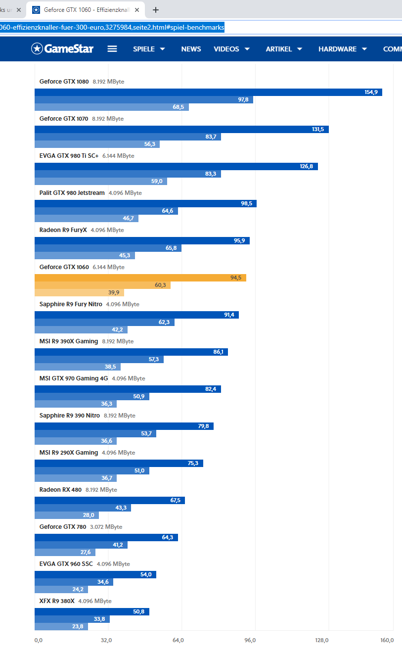

Bei PUBG läuft bestimmt der Speicher der Grafikkarte voll & dann fängt es an zu Stottern.
Geforce GTX 1060 - Effizienzknaller für 300 Euro:
https://www.gamestar.de/artikel/gef...300-euro,3275984,seite2.html#spiel-benchmarks
795963
Deine Karte enspricht ca. der R9 380X.
Die GTX 1060 6GB ist mit 120 Watt Verbrauch, doppelt so schnell wie deine, mit 185 Watt.
Dazu noch den Intel i5 3570K von 4x 3.40GHz auf 4x 4.40GHz takten & dein PC hat einen neuen Frühling!

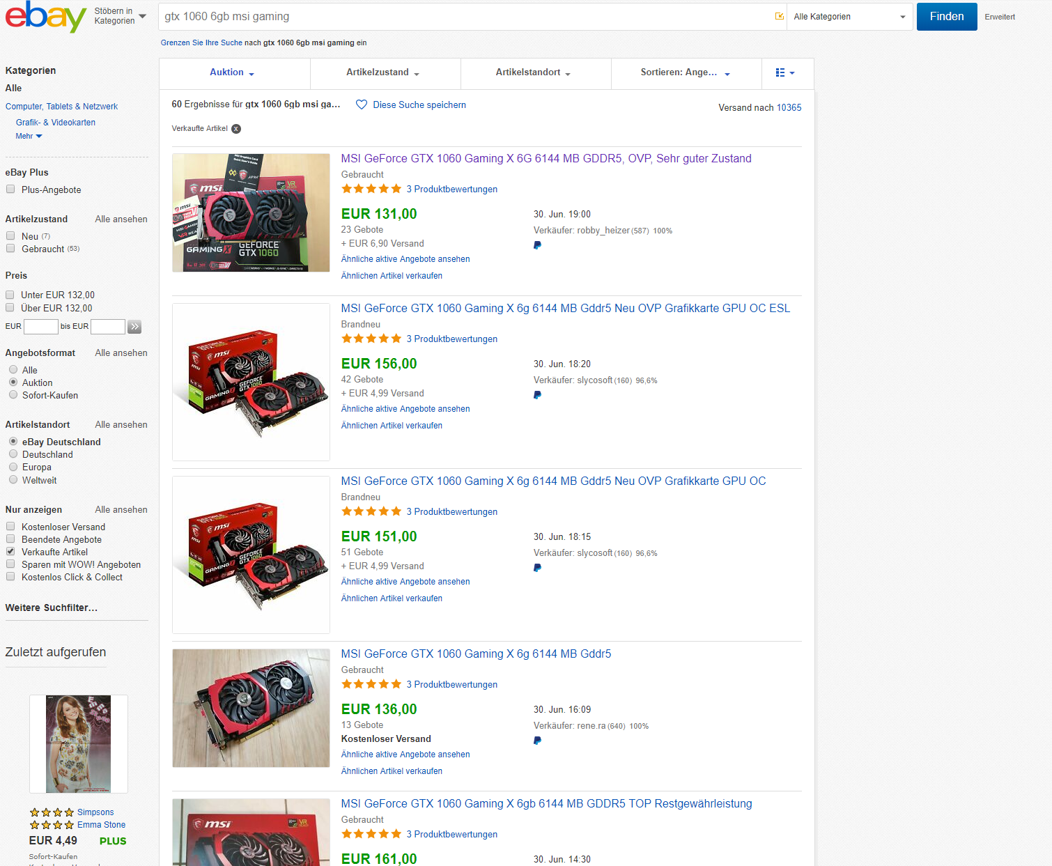

Die "MSI GTX 1060 Gaming 6GB" ist auch super! Das sind die letzten verkauften Auktionen bei eBay:
795983
135€ für die MSI GTX 1060 Gaming 6GB ist auch super Preis mit Verpackung.
Das sind Gebote, kein Kaufpreis...
Wo gibts bitte ne 1060 6GB für 135€ inkl. Versand zum Festpreis?
Deine genannten Preise sind unrealistisch, da die Auktionen noch laufen.
