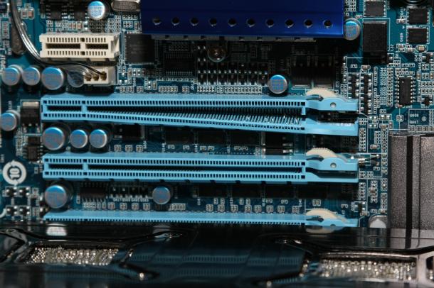

Deine Bedenken sind durchaus berechtigt.
Manche Gehäuse bieten deshalb auch extra Verstrebungen für Grakas an. Die ober meinem Beitrag geposteten Bilder belegen, dass Bedenken durchaus berechtigt sind.

Es schadet ja nicht der Karte, sondern dem Mainboard und den Hersteller interessiert es nicht wirklich.
Einige MBs haben deshalb verstärkte PCIe Slots - die lernen eben aus Erfahrung.

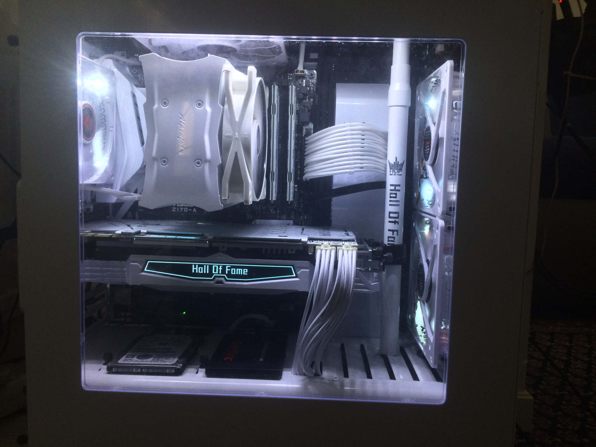

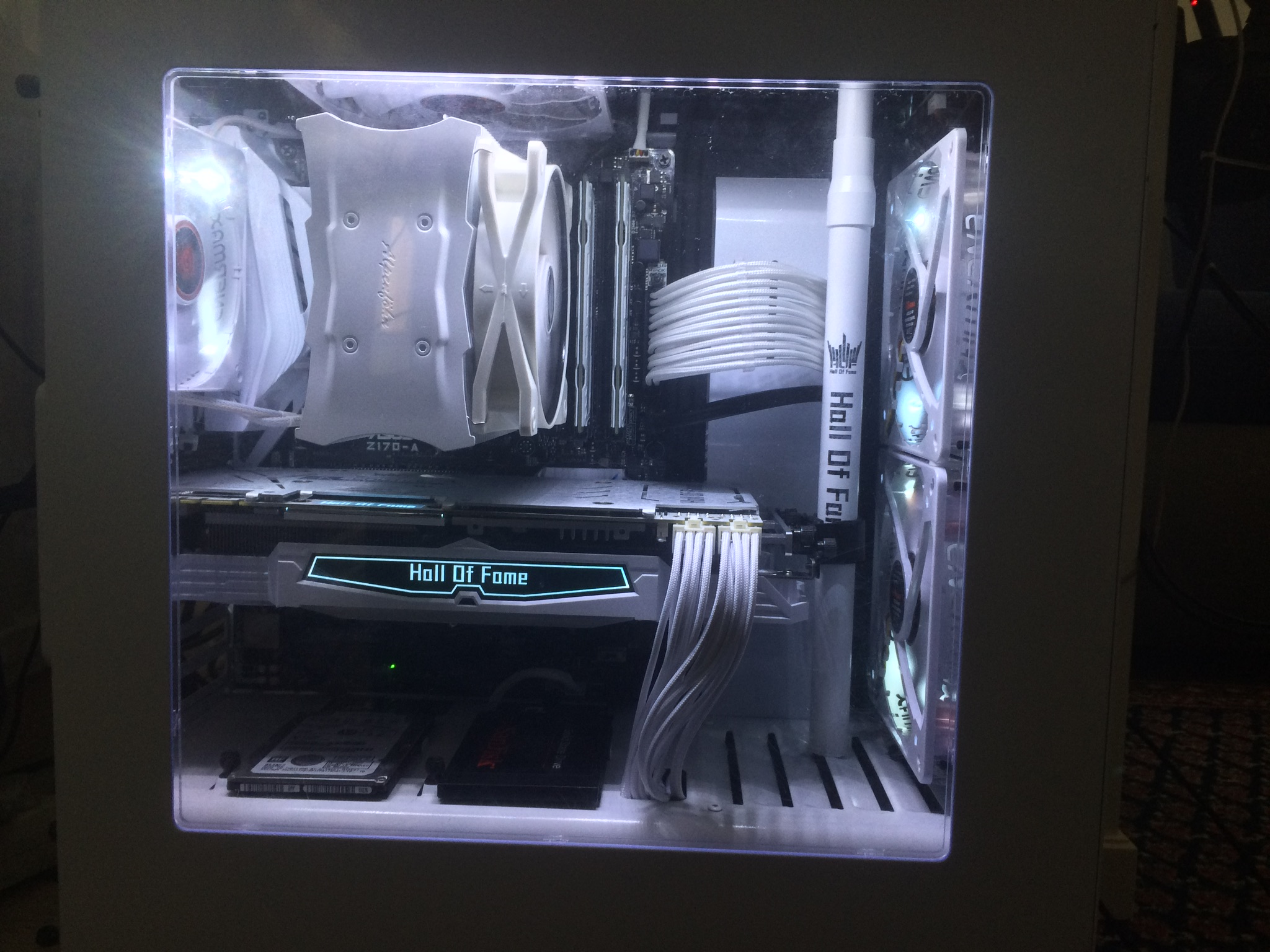

Also, meine KFA2 1070 Hall Of Fame wiegt ca. 1,3kg und da kommt schon eine extra Halterung mit. Und das ist schon einer der fettesten Brocken auf dem Markt. Bist Du sicher, dass die Zotac AMP selbst 2kg auf die Waage bringt? Ich denke, das ist mit Verpackung?
Wie "GPU sagging" zeigt, reicht die Verschraubung am Gehäuse häufig eben NICHT mehr aus. Aber zur Not reichen ja auch Kabelbinder :)
Das Teil bei der Hall Of Fame ist echt peinlich, erfüllt aber seinen Zweck (gemeint ist natürlich auch Werbung).
Eine Stütze kann man als Hersteller viel eleganter konzipieren, nur wollen muss man es auch.
