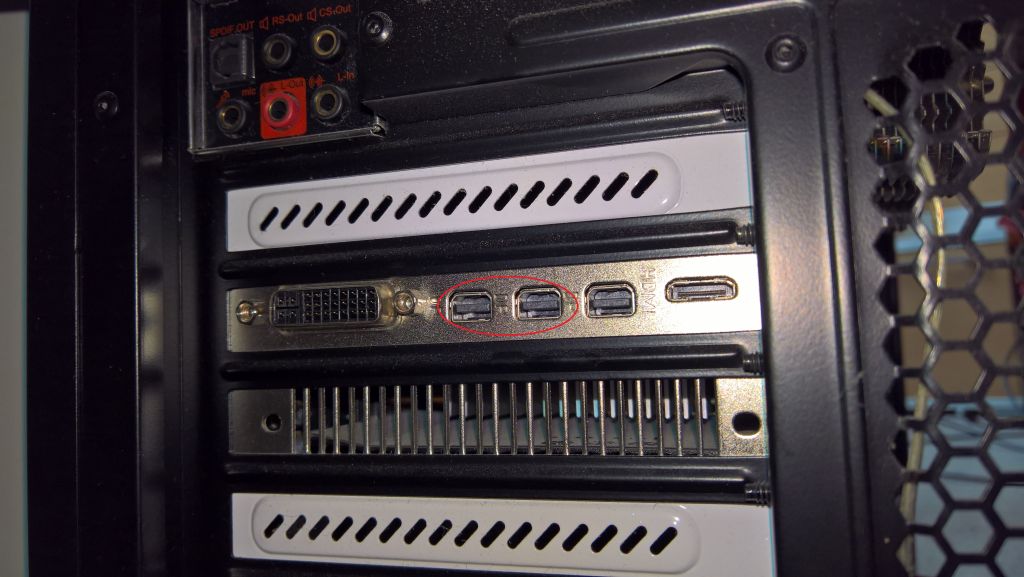

Folgende Anschlüsse sind vorhanden:
Alle Anschlüsse funktionieren, jedoch die Rot eingekreisten nicht. Auch nicht mit den selben Kabeln die am ganz rechten Mini DP Port angeschlossen sind. Es ist einfach so, das die Endgeräte nicht erkannt werden.

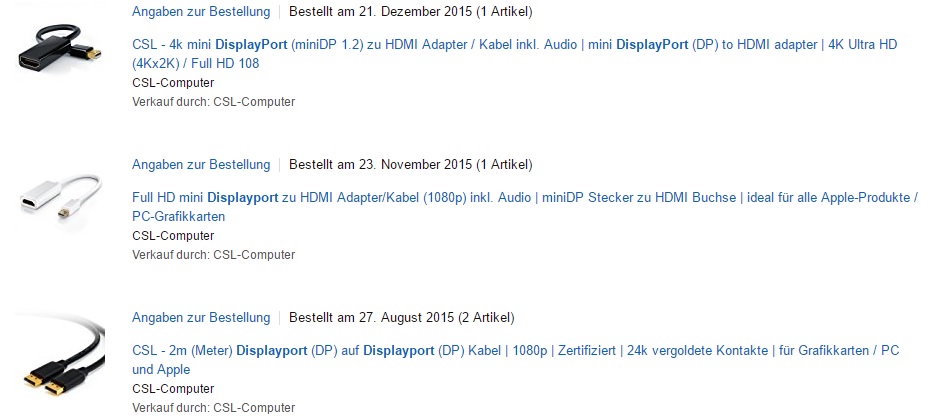

Folgende Hardware (Kabel, Adapter) kommen bei mir zum Einsatz:
hier noch die Links:
https://www.amazon.de/gp/product/B0130CBIR8/ref=oh_aui_search_detailpage?ie=UTF8&psc=1
https://www.amazon.de/gp/product/B00D3N4RNC/ref=oh_aui_search_detailpage?ie=UTF8&psc=1
https://www.amazon.de/gp/product/B00IEF3BNQ/ref=oh_aui_search_detailpage?ie=UTF8&psc=1
Zusätzlich noch dieser HDMI auf DisplayPort Adapter, mit dem ich z.B. versucht habe, vom DP Port am Monitor auf Mini DP an der GPU zu gehen.
https://www.amazon.de/gp/product/B00BSVQ49Q/ref=oh_aui_search_detailpage?ie=UTF8&psc=1

An dem anderen mDP Anschluss funktionieren alle Adapter Kombinationen die am anderen nicht gehen? Wenn ja scheinen wohl wirklich die Ports defekt zu sein.
Ja so ist es. Egal in welcher Kombination ich da was zusammenstecke, es kommt kein Signal.
