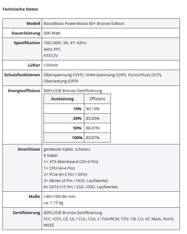

Das Datenblatt sagt Folgendes und in Anbetracht, dass hier eben alle Kabel an einem Strang hängen, würde ich sagen, dass die nötigen zwei PCIe 6+2 pin Kabel einfach in den Kabelkanal mit der Gummimuffe gestopft wurden.
Ergo alle Stromanschlüsse vom Mainboard lösen und das Kabel vom Netzteil aus dem Kabelkanal ziehen, um eine Übesicht/Gewissheit zu bekommen, was an Anschlusskabeln vorhanden ist. Je nach dem, wie man die Kabel für die Grafikkarte dann verlegt, könnten auch noch PCIe-Stromkabelverlängerungen nötig sein. Die gibt es in unterschiedlichen Ausführungen, d.h. direkt nur als 6pin, 8pin oder eine Kombination aus 6pin + 2 pin, wovon man die 2pin bei Bedarf nicht anstecken braucht, wenn die Grafikkarte nur 6pin unterstützt.

Gut dann hatte @Nickel schonmal recht, die entscheidende Modellnummer ist übrigens 57361... wir nähern uns an. Was ist nun das Problem?
Modell
CSL 500W​
Dauerleistung
500 Watt​
Netzpannung
200~260V@47~63Hz
Aktiv PFC​
Lüfter
120 mm
max. 2000 U/min.​
Schutzfunktionen
Überstrom (OCP), Überspannung (OVP), Unterspannung (UVP) Kurzschluss (SCP) Überhitzung (OTP) Überlastung (OPP)​
Anschlüsse
6 Kabel
1× ATX-Mainboard (20+4 Pin)
1× CPU (4+4 Pin)
1× PCIe (6 Pin / GPU)
1× PCIe (6+2 Pin / GPU)
2× PATA (4 Pin / HDD, Laufwerke)
5× SATA (15 Pin / HDD, Laufwerke)
1× Floppy (4 Pin)​
Maße
140×150×86 mm​
