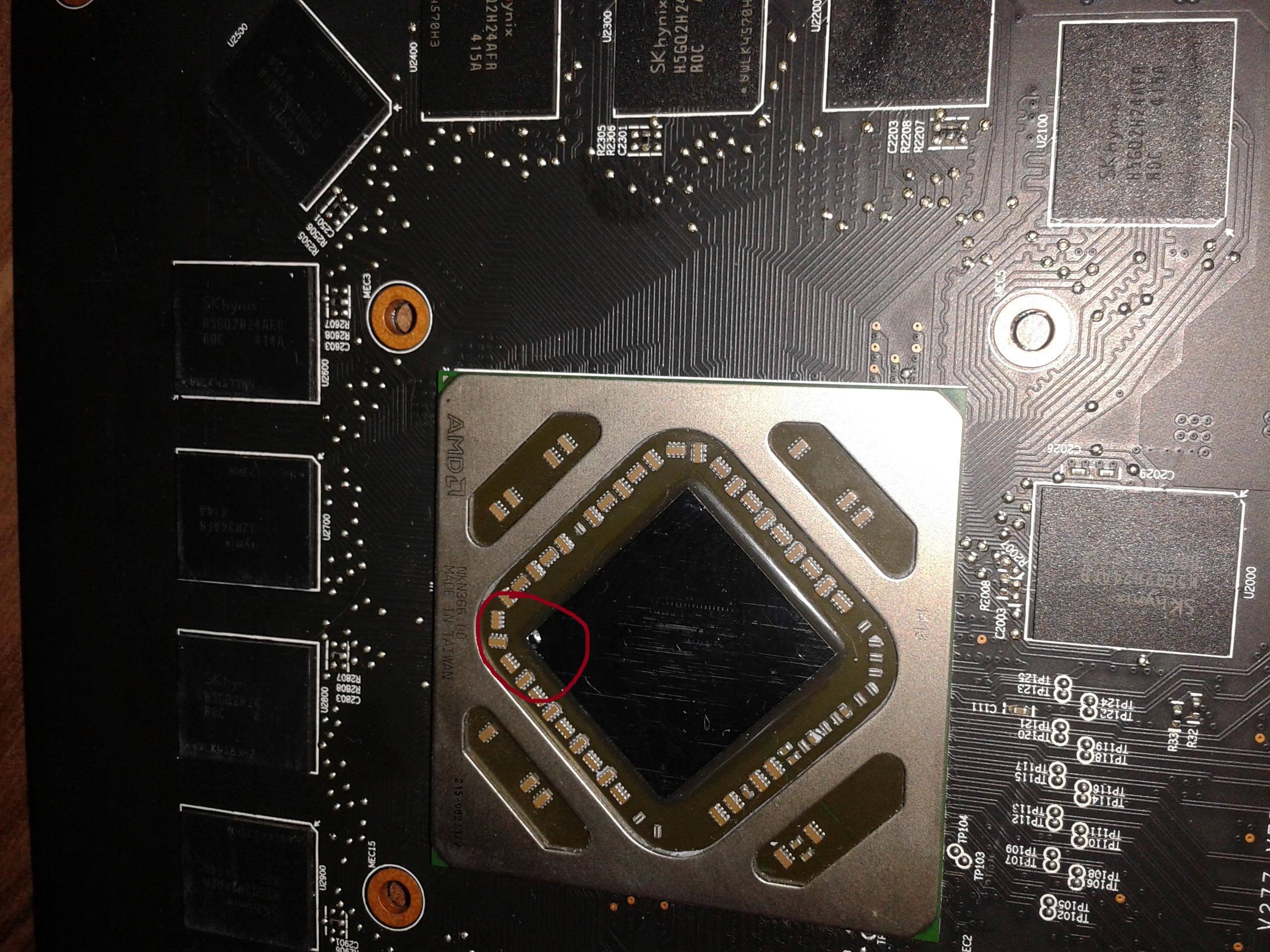

Hallo ihr lieben,
habe die alte Grafik von meinen Kumpel bekommen. Aufgrund sehr hoher Temperaturen und Grafikfehlern möchte ich Wärmeleitpads und Paste austauschen. Dabei ist mir aufgefallen das am Chip selber eine Ecke abgebrochen war. Siehe Foto in der linken Ecke
Was meint ihr? Ist es nur teil eines Kühlkörpers oder ist dort schon der Chip selber?
Testen kann ich die Karte erst wenn der 8 Pin Adapter da ist.

Das ist direkt was vom Chip abgebrochen, kann harmlos sein (eher weniger) oder kann durchaus defekt sein (wahrscheinlich), kann man dir so aber nicht sagen. Und Stromadapter -> nana, das gibt nur Probleme
Also das ist ein Speichermodul. Die Grafikfehler würden ins Bild passen. Das ist das Fehlerbild bei einem Grafikspeicherdefekt.
Auf dem Foto kann man das nicht genau erkennen. Aber wenn ich da mit der Lupe Ran gehe sehe ich nur einen sauberen Bruch. Zum Adapter. Habe zurzeit nur 2x 6 Pin Stecker für Grafikkarten. Und ein neues Netzteil sowie System stehen noch ein. Eine andere Option gibt es zurzeit noch nicht.

Das Foto ist nicht toll (Reden wir von der Ecke des schwarzen Quadrates?). Denke es ist nur der Kühler. Aber von irgendwas kommt das ja her!? Fußballspielen mit der Karte, in die Ecke feuern, Hund spielt mit.

Tippe (!), dass nur der Kühler defekt ist, die Karte aber aufgrund der schlechten Behandlung nicht mehr funktioniert.

Bei der zerkratzen Oberfläche, kein Wunder
Wenn du Glück hast läuft sie halbwegs, ansonsten hast du ne schöne Deko.
Den Grafikfehler schönreden geht leider nicht. Wie kommste den auf jedes 1000. Frame? Ist das reproduzierbar oder eine Vermutung?
Es kann auch sein, dass am Defekt ein Hotspot entstand (vorher oder nacher) und da drunter was weggebruzzelt ist.
Ich gebe der Karte eine Überlebenschance von 3 %. Möchte jemand mittippen ;-)

Es geht mir vordergründig um Erfahrungen oder Meinung zum optischen Zustand des Chips auf dem Foto.
Und hört jetzt mal auf über den dämlichen Anschluss zu streiten! Darüber mache ich mir bei Zeiten schon Gedanken :)
Keine kann dir mit 100%iger Sicherheit sagen ob die Karte kaputt ist oder nicht.

Zur Frage: Es wäre besser, Du hättest die Graka gleich spezifiert und die vermeintliche Fehlerstelle markiert. So entstehen Missverständnisse.
User die weniger Ahnung haben, irritiert das zunehmend.
So ist an dieser Stelle (die ich meine) gar kein Speicher. Außerdem ist mir nicht genau verständlich wie der Fehler Auftritt (Farbverfälschung, Tearing, etc.). Je genauer die Spezifikationen, desto höher die Wahrscheinlichkeit einer genauen Diagnose. Dies hast Du versäumt.
Ich würde mal schnell den Kühler und Lüfter raufspannen und die Pads weglassen. Wenn Du das vernünftigst machst, erhältst Du ein verwertbares Ergebnis (Dass die Karte kaputt ist). Du kannst ja versuchen eine neue GPU einzulöten, ist aber nicht so einfach :-).

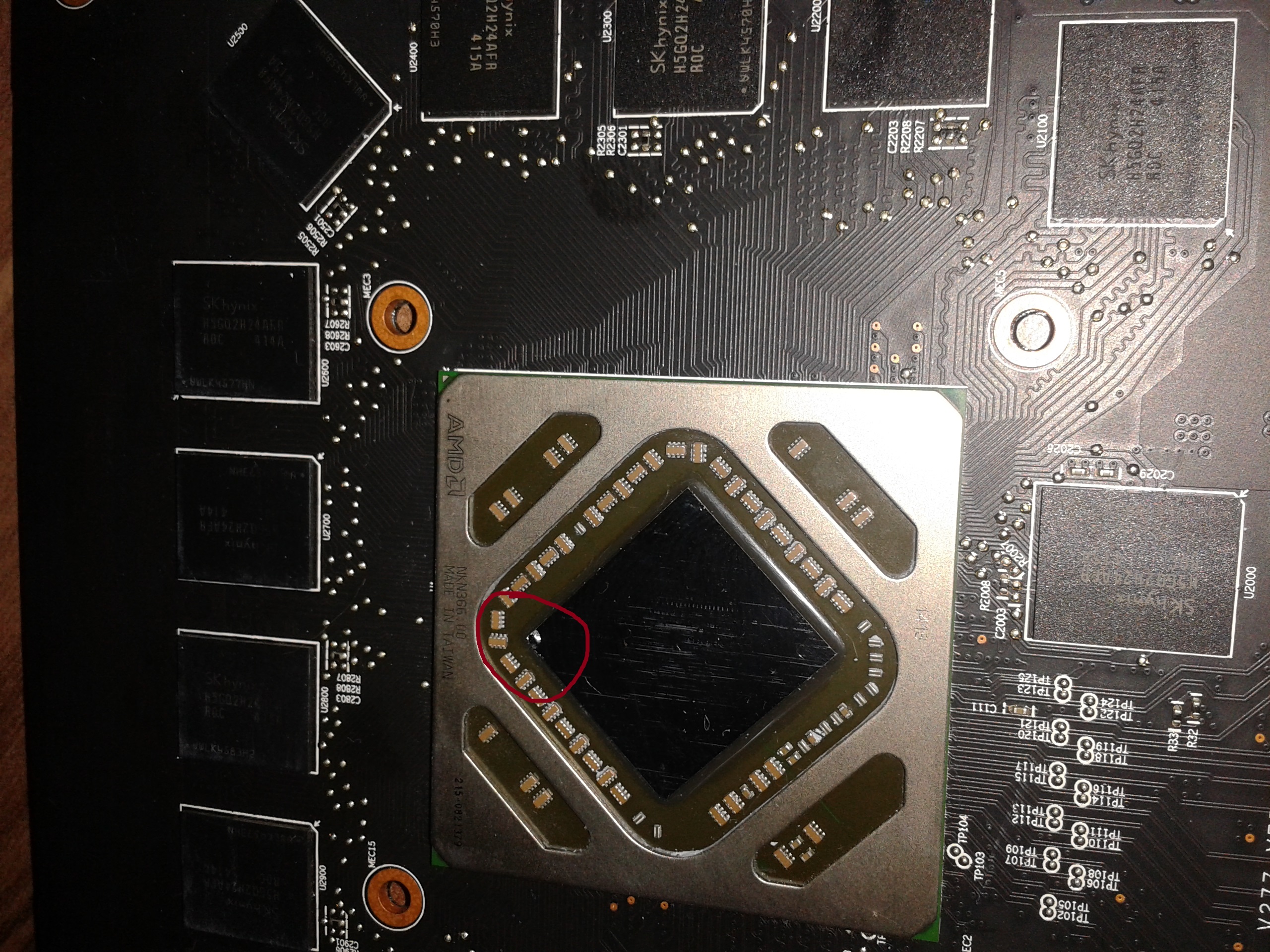

Ich habe nochmal nen roten Kreis um besagte Ecke gemacht!
Ich kann dein Ärger verstehen wegen der Art wie miteinander gesprochen bzw geschrieben wird. Daher finde ich es auch sehr gut das du dies auch nochmal offen ansprichst!
Ich kann dir allerdings keine genaue Fehlerbeschreibung zu den Grafikfehlern geben. Ich konnte diese Aufgrund des fehlenden 8 Pin Anschlusses nicht testen. Ich habe im moment eine GTX 570. Diese habe ich auch auseinander gebaut und neue Wärmeleitpads sowie Paste drauf gemacht. Das Ergebnis war das diese einwandfrei funktioniert hat.
Diesselbe Prozedur mache ich nun mit der R9 280X. Da mein Kumpel angegeben hat das die Karte bis zu 100 Grad erreicht hat am Ende. Daher ist mein erster Gedanke erstmal die Temperatur zu verbessern.
Nun sieht der eingekreiste Chip mit seiner Spiegelglatten Oberfläche natürlich äusserst Sensibel aus und diese Abgebrochene Ecke + die Kratzer auf der Oberfläche lassen mich befürchten, dass der Chip wohl Kaputt sein könnte. Die Gewissheit habe ich wohl frühstens am Donnerstag abend. Ich hoffe die Beschreibung ist besser. Einen neuen Chip einzulöten traue ich mir absolut nicht zu. Es wäre mir auch zuviel Arbeit. Die Pads und die Paste auszutauschen finde ich aber ziemlich entspannend.

Die eingekreiste Stelle meine ich auch. Also nichts mit Ramschaden...(wie kann man auch einen RAMschaden diagnostizieren, wenn das Fehlerbild nicht beschrieben wurde)...hi,hi...Zitat des Users "Also das ist ein Speichermodul. Die Grafikfehler würden ins Bild passen. Das ist das Fehlerbild bei einem Grafikspeicherdefekt."Das ist natürlich falsch. Da Du selbst mehrfach betontes, dass Du das Fehlerbild nicht (genau) beschreiben kannst.

Also baue die Karte "klassisch" zusammen. So wenig Firlefanz wie möglich. Nichts schleifen, besonders hart pressen etc...
Tritt das Fehlerbild auf, dann nochmal überprüfen, ob der Kühler "sitzt".
Dann Mülltonne.

100 Grad kann die Karte übrigens locker!! Aber es wäre möglich (aber sehr unwahrscheinlich), dass der Thermoschaden ab z.B. 90 Grad auftritt.

Zu dem Thema selber nochmal: Der Chip sieht wie schon erwähnt ziemlich vergewaltigt aus. Die Oberfläche ist alles andere als eben und der Chip selber ist gebrochen (was dir durchaus selber beim abnehmen des Kühlers passiert sein kann, oder eben beim reinigen; bzw davon geh ich stark aus. Alte vertrocknete WLP drauf, du hast es sie nicht erwärmt bevor du den Kühler entfernt hast -> schon reißts dir nen Stück ab)
