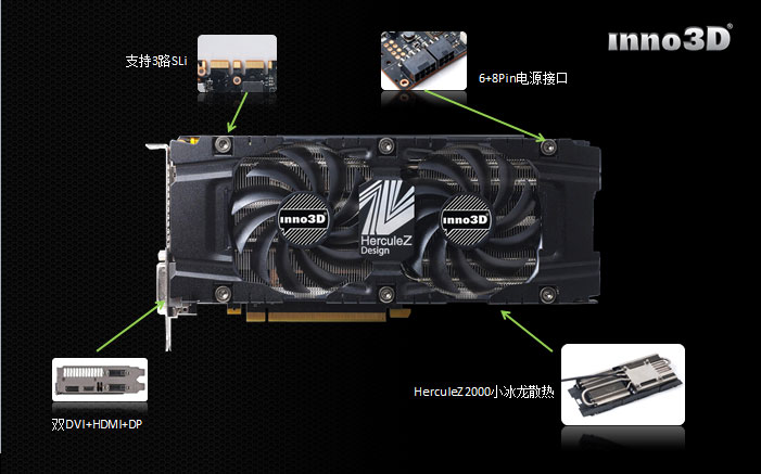

Hey, ich bräuchte eine Entscheidungshilfe zu einer GTX 770.
Zur Auswahl stehen die folgenden 3
1) Palit OC
2) Inno3D HerculeZ
3) Zotac
Warum die drei? Mein Gehäuse lässt gerade mal eine Kartenlänge von 260mm zu, wobei die schon knapp werden. Kriege es nicht 100% korrekt gemessen. Liegt jedenfalls zwischen 258-265mm. Mithilfe von Geizhals.at habe ich die rausgefiltert, zwar beobachte ich auch schon länger die MSI N770 Twin Frozr, weil sie die leiseste seien soll, aber zu 99% steht beim Liefertermin unbekannt und mit ihrer länge von 260mm hätte ich bedenken.
Mich reizt die Palit am ehesten, da sie die "günstigste" ist. Welche von den drei könnt ihr mir empfehlen?
Danke schon mal.

AW: Grafikkartenkaufberatung – Leistung, Effizienz und P/L im Vergleich
@RabFire
1) Das PCB hat eine länge von 254mm! Da die Kühlerkonstruktion aber darüber hinausragt, dürfte die Karte zu lang sein.
2) Scheint zu passen, allerdings lässt sich nicht mit Sicherheit sagen, in welche Richtung die Stromanschlüsse weggehen. Wenn diese nach hinten gerichtet sind ist auch diese Karte zu lang.
3) Die Stromanschlüsse gehen nach oben, aber ich habe leider keine Angabe gefunden, ob sich die Länge auf die gesamte Karte, oder nur auf das PCB bezieht.
Diese Karten sollten passen (keine Garantie!):
http://geizhals.de/kfa-geforce-gtx-770-ex-oc-77xph6dv6kxz-a953293.html
http://geizhals.de/evga-geforce-gtx-770-evga-cooler-02g-p4-2770-a953283.html
http://geizhals.de/evga-geforce-gtx-770-acx-cooler-02g-p4-2773-a953287.html

Danke, KaeTuun.
Ja, habe danach noch gleich weiter recherchiert, da die Längenangaben auf geizhals.at doch nicht ganz so richtig waren.
Die Palit ist länger als sie da gelistet ist, sowie die Zotac. Einzige richtige ist die Inno3D ( werben auch so auf ihrer Homepage).
Hab noch folgendes Bild zu ihr gefunden:
Scheint an der Seite zu seien, die Anschlüsse. Ich kauf sie mal auf gut glück, ansonsten schick ich sie zurück oder bestell mir ein neues Gehäuse nach ( auch wenn ich nicht umbedingt möchte
Danke, KaeTuun.
