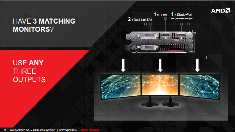

Wobei es bei der R9 280X auch eine Neuerung bezüglich Eyefinity gibt. Nun können auch drei nicht-Displayport-Anschlüsse gleichzeitig genutzt werden. Das wäre dann auch schon die einzige Hardwareänderung, die Probleme bereiten könnte..
(Für die MSI R9 280X spielt das aber wohl keine Rolle)
AW: Grafikkartenkaufberatung – Leistung, Effizienz und P/L im Vergleich
Satsujin schrieb:
Hier stand Schmarn hoch 10 :freak:
Oder doch kein Schmarn? Aktuell blicke nicht mehr durch...
Der evtl. Schmarn...
Hibble schrieb:
Wobei es bei der R9 280X auch eine Neuerung bezüglich Eyefinity gibt. Nun können auch drei nicht-Displayport-Anschlüsse gleichzeitig genutzt werden...
Das konnten vorher schon einige 7950/7970, die brauchten nur einen Dual Link DVI Anschluß, aber viele Hersteller verbauten lieber den Single Link DVI.
Beispiel: R7970 TF 3GD5/OC BE = SL DVI und R7970-2PMD3GD5 = DL DVI
Das einzige was daran neu ist, ist das jetzt alle Karten einen DL DVI Anschluß haben sollen.
Ende.
So, verwirren tut mich jetzt die bei HT4U gezeigte Grafik von AMD, die zwei mal einen Dual Link DVI Anschluß zeigt.
Die 280x zb. von MSI hat aber nur einen Dual Link DVI...ja was nu?
