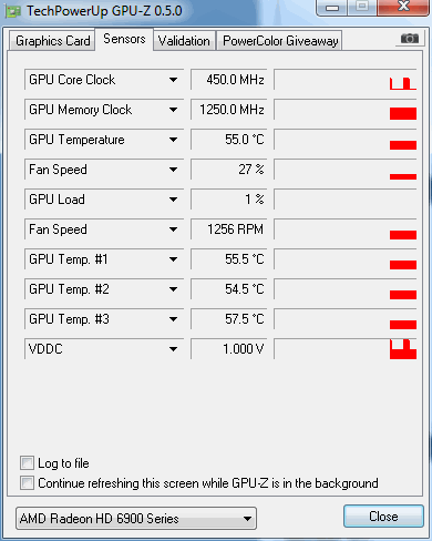

Was sagt denn GPU-Z zu den Idle Taktraten? Die Karte sollte sich auf 250MHz GPU und 600MHz Speichertakt runtertakten.

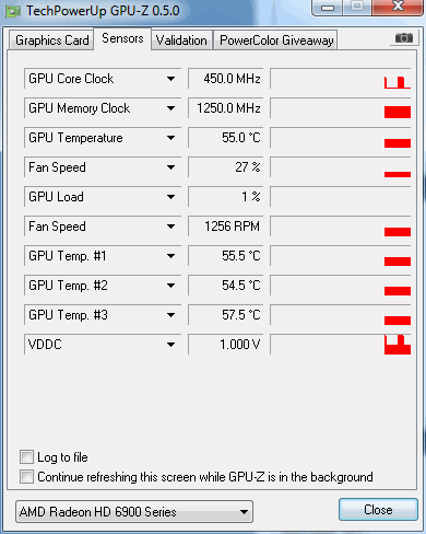

Hoffe das mit dem Bild hochladen hat geklappt.
Da kannst die Werte sehen.
Die Werte sind wie gesagt im Leerlauf und kurz nach dem starten des PC
AW: Grafikkartenkaufberatung (Was kriegt man für sein Geld)
Wie's aussieht taktet sie wirklich nicht richtig runter.

Wenn du 2 Bildschirme angeschlossen hast, ist der Takt normal: http://ht4u.net/reviews/2010/amd_radeon_hd_6970_6950_cayman_test/index17.php
Ist das Gehäuse auch ausreichend belüftet, das ist nämlich meistens das Hauptproblem. Geht das Catalyst Control Center jetzt eigentlich? Oder ist es möglicherweise nicht mit installiert worden, denn man kann auch nur den Treiber installieren. https://www.computerbase.de/downloads/treiber/grafikkarten/amd-adrenalin-treiber/

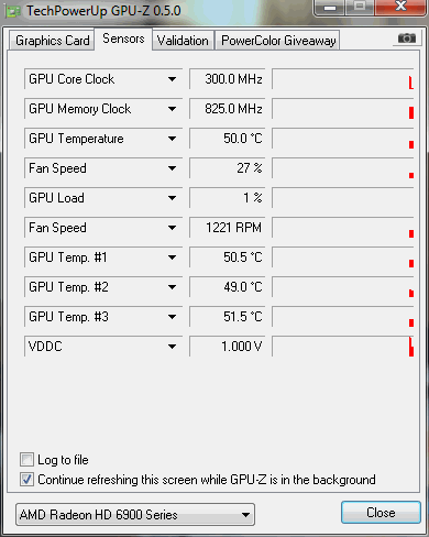

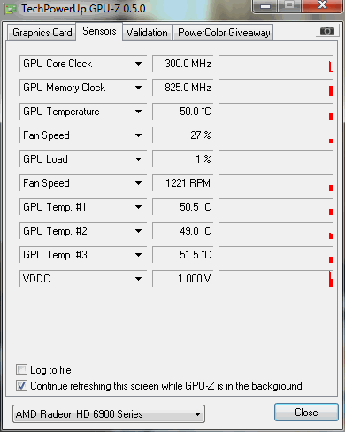

Ok. Dann sind das meine Taktraten die ich bei 1 aktiven Monitor habe.
PS. Habe jetzt soweit dank eurer Hilfe fast alles hinbekommen.
Einzig die 50Grad Leeerlauf bekomme ich nicht weg. Und das obwohl die Karte runter taktet. Da grauts mir irgendwie vorm Sommer.

Das ist trotzdem noch nicht der idle Takt. Das könnte vllt. an bestimmten Programmen liegen, die das Heruntertakten verhindern. Schließe am besten auch mal alle Tray Programme und schau nach ob der Takt auch auf 250 MHz / 150 MHz runtergeht.
Die Temperatur verursacht allerdings eher eine hohe Spannung. Es liegt wohl immer noch die last Spannung bei dir an. Wenn du wissen willst, wie hoch diese genau ist, kann man z.B. das Tool MSI Afterburner zum Auslesen verwenden.
