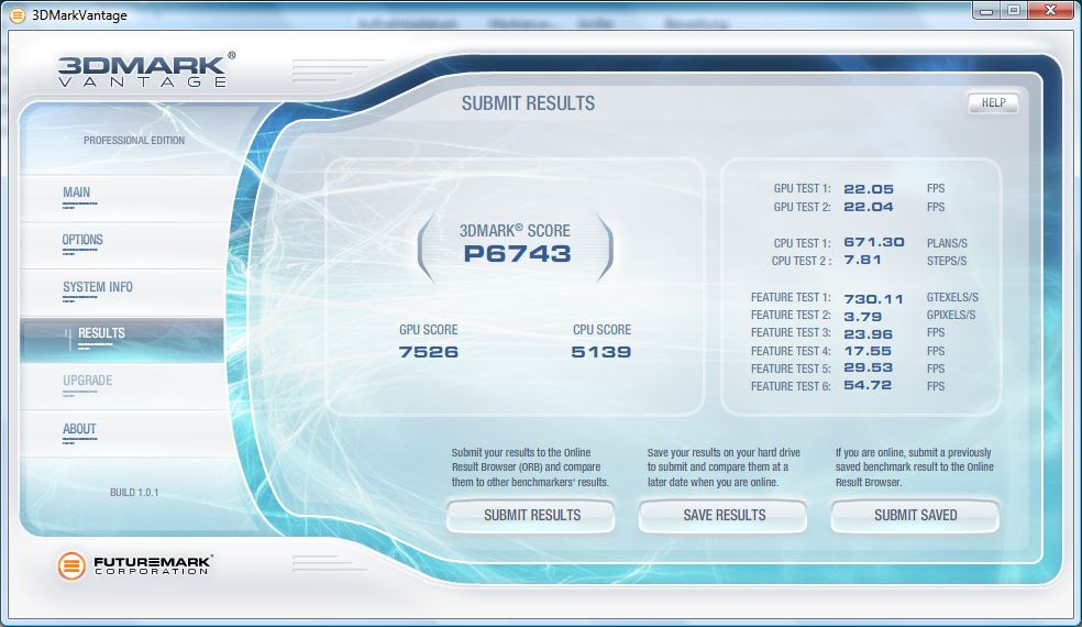

3DMark 06 warens ca. 11900. Vantage Performance in 1280 warens um die 6600 Punkte. GPU Score ca. 7400.
edit:
Vantage nochmal schnell druchlaufen lassen. Siehe Screen.
