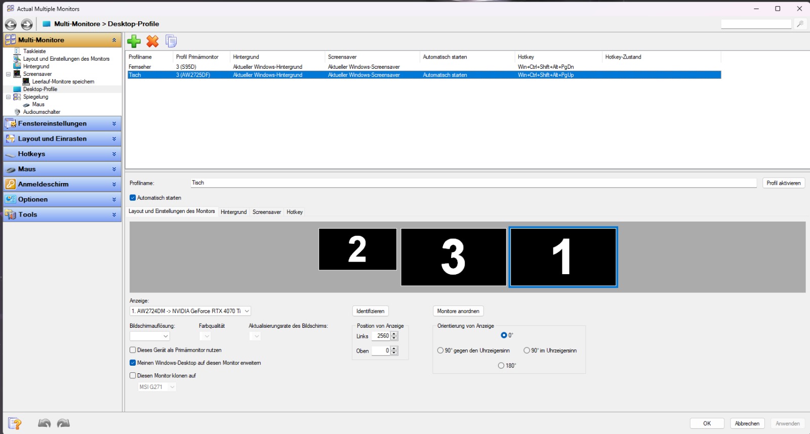

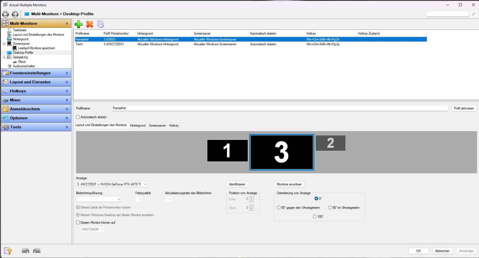

Hallo, ich habe mir einen Fernseher (Samsung 65S95D) gekauft und wollte den ganz ohne darüber nachzudenken an den 4. Port (der HDMI Port) der Grafikkarte anschließen. Doch siehe da... kein Bild.
Ich war auf Foren unterwegs und habe da etwas entdeckt. Anscheinend hat die GPU ein Limit an "Videoausgabeleistung" (sry. bin echt kein Profi) das es ausgeben kann. Für Leihen wird das ja so ausgedrückt: 1 Monitor mit 8k 60Hz oder 2 Monitore je 4k mit 120Hz oder 4 Monitore mit WQHD (2k) mit je 240Hz. Ich habe mit meinem Arbeitslaptop auch mal überprüft, ob Kabel und Fernseher funktionieren, da hat dann auch alles Top funktioniert und es kam ein Bild.
Um das mit der "Ausgabeleistung" nochmals gegenzuprüfen habe ich meinen Hauptmonitor (AW2725df WQHD 360HZ) auch mal abgesteckt und siehe da, ich habe auch hier ein Bild bekommen.
Für mich ist somit das Problem Klar, die GPU kann nicht alle meine Monitore betreiben, ohne dass ich Kabelumsteckarbeiten durchführen muss (was schon extrem mühsehlich ist wenn man nach der Arbeit mal was entspanntes auf der Couch spielen will)
Mein Lösungsansatz an dieses Problem war nun, da ich ja nicht alle Monitore gleichzeitig betreiben muss/will, dass ich mir eine Software besorge (Actuall Multiple Monitors) und damit unterschiedliche Profile anlege, so dass nicht alle gleichzeitig Laufen müssen, jedoch kam ich da nicht ans gewünschte Ziel. Sogar noch schlimmer, mein 3. Monitor fing das Flackern an und habe da dann auch abgebrochen. Evtl. habe ich hier ja etwas Falsch gemacht, ich habe das Programm erst heute das erste mal benutzt.
Nachdem ich das HDMI kabel getrennt hatte, war das Flackern auch wieder weg. In den Screenshots sieht man, dass der Fernseher auch garnicht mehr in den Profielen angezeigt wird.
Hat jemand eine Lösung für mein Problem?
Vielen Dank im Vorraus!
LG Entoria

Hast du mal probiert, die Monitore die du gerade nicht brauchst einfach mit dem Schalter am Bildschirm abzuschalten, ob dann nicht der Rest läuft? Denn ein Monitor ohne Strom sollte auch nicht von der Grafikkarte mit Bild beliefert werden.
Eine weitere Variante könnte sein, die Hz-Zahl runterzustellen, v.a. wenn du einen Teil der Monitore eh nicht zum zocken sondern z.B. nur benutzt um irgendeine Internetseite offen zu haben nebenbei. Oder vielleicht reichen auch mal "nur" 240 Hz statt 360 beim Zocken. Das spart dann auch Arbeit/Bandbreite für die GPU.

Würde einen Hardwareswitch nehmen, wo der 2. oder 3. Monitor und der TV dranhängen. Dann kannst du einfach umschalten, da du ja meintest, dass du sowieso nie alle 3 Monitore gleichzeitig nutzt.
Den Hauptmonitor würde ich allerdings NICHT an den Switch anhängen, da Windows manchmal etwas... dumm ist.

Abschalten wurde schon erwähnt, hilft aber je nach Modell nicht immer. Da wird das eingsteckte Kabel als Device erkannt auch wenn der Monitor aus ist. Evtl. einen Umschalter in Betracht ziehen.

mit den Schaltern am Monitor die Bildschirme auszuschalten habe ich gestern schon einmal versucht, das geht dann auch wenn ich den TV nutzen möchte. Jedoch wenn ich wieder zu den Monitoren möchte und den Fernseher ausschalte funktioniert das alles auch nichtmehr ganz so gut. Ich denke weil der Fernseher ja nicht richtig aus, sondern nur in den standby geht. Da ist man dann dazu gezwungen trotzdem Kabel ein und auszustecken.
