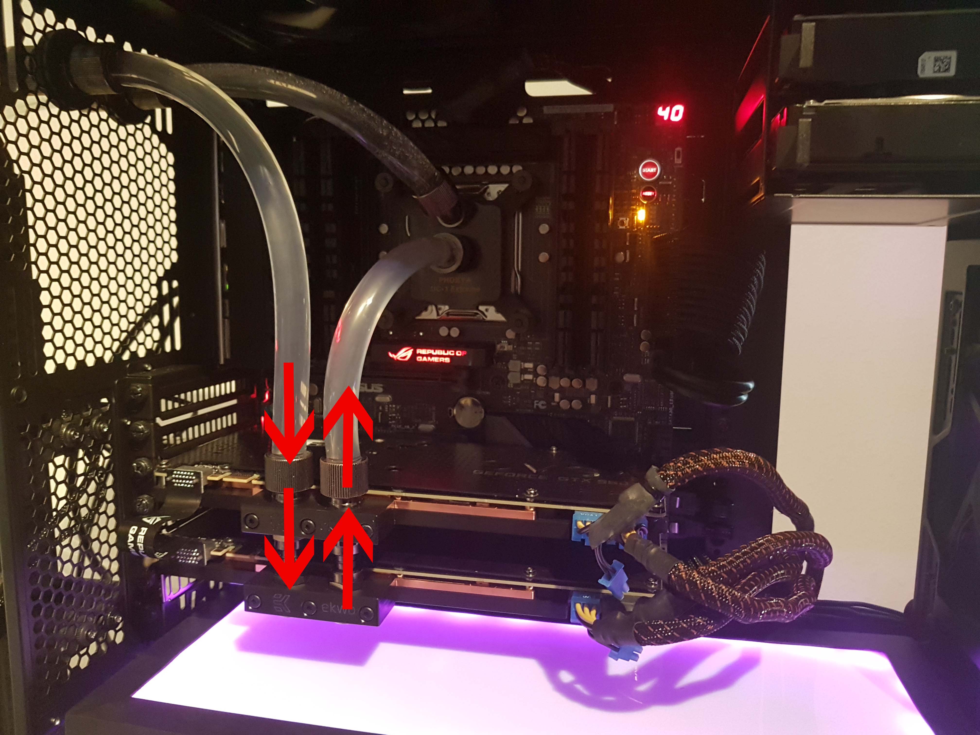

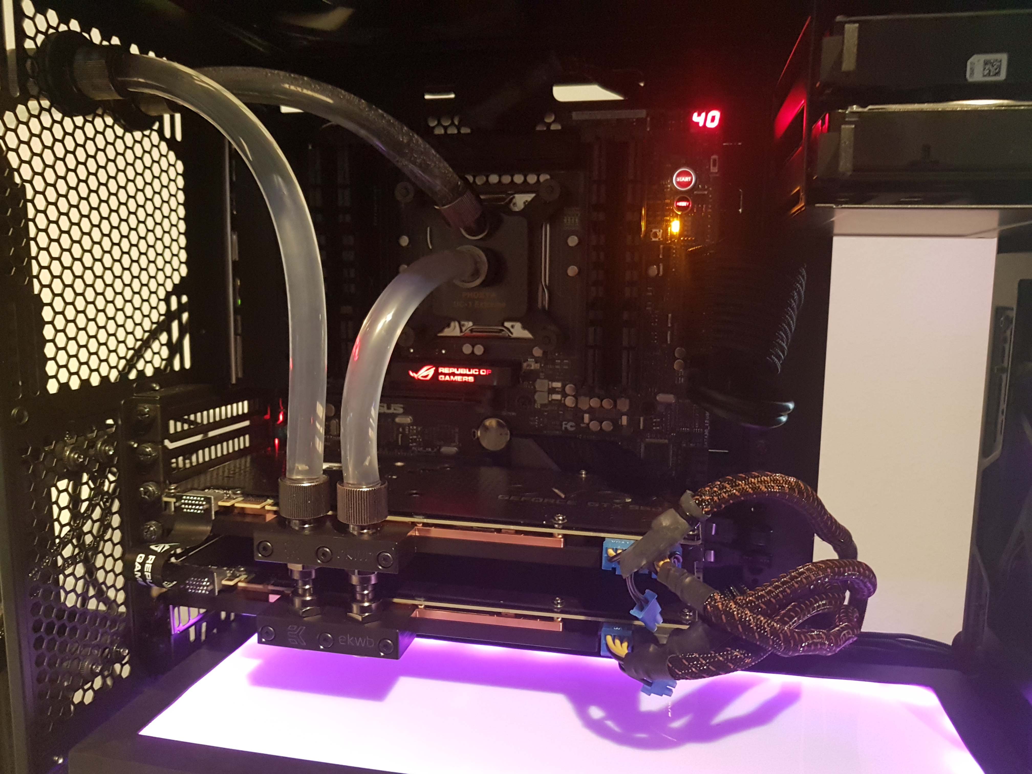

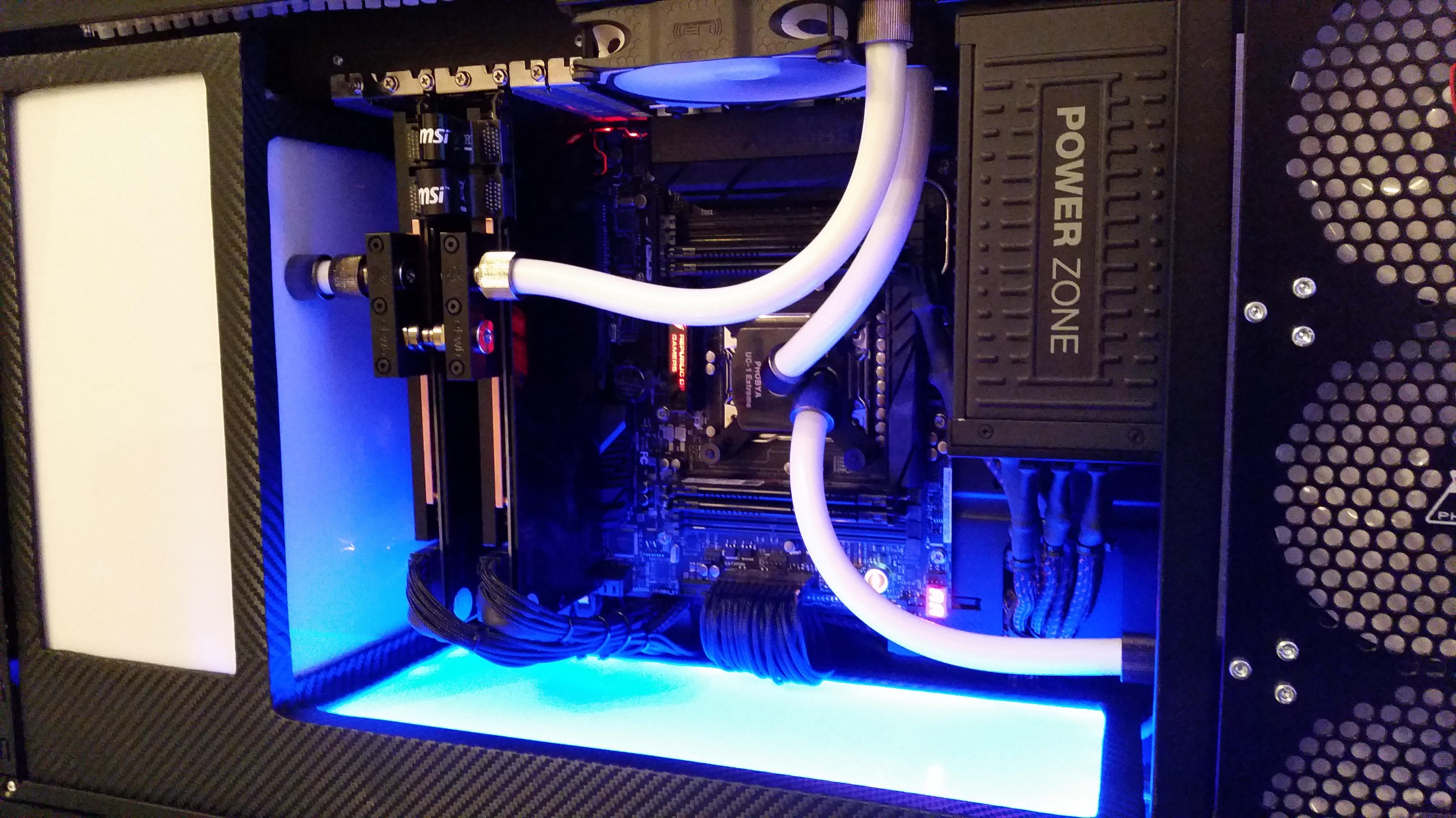

ich habe meine Wasserkühlung ein wenig neu aufgebaut. Dieser Build beinhaltet das die Grafikkarten parallel gekühlt werden sollten (Siehe Bild)
Das Waser fließt Links rein, sollte dann die erste Karte kühlen und gleichzeitig die zweite Karte bevor es dann rechts zum CPU weitergeht.
Das Problem ist, die Karten haben im Idle ca 5-6 °C unterschiedliche Temepraturen und unter Last ca 10-12 °C
Ist das Normal? Funktioniert ein Paralleler Wasserkreislauf bei Grafikkarten eigentlich?
Ich wüsste noch nichteinmal wie ich die Karten jetzt noch anders anschließen könnte... (wenig Platz)

Das gesamte Wasser wird ja von einer Karte für die 2. vorgeheizt, da es durch die erste fließen muss.
So lange bei beiden Karten die maximale Temperatur stimmt, sollte das auch egal sein, denn Grafikkarten halten ohnehin locker über 80 °C aus.
martinallnet schrieb:
Das gesamte Wasser wird ja von einer Karte für die 2. vorgeheizt, ...
Nein, das wäre seriell.
Ich könnte mir vorstellen, dass die untere Karte von weniger Wasser durchflossen wird, die Verbinder sind ja relativ schmal. Versuch doch mal Einfluss an die obere Karte und Ausfluss an der Unteren (oder umgekehrt). Dann könnte der Druchflusswiederstand "gleicher" sein.
Sollten irgendwann mal unterschiedlich starke Verunreinigungen in den Kühlern auftreten, wird das Problem aber sowieso wiederkommen. Seriell sieht nicht so schick aus, die 2. komponent wird bestimmt nen bisschen wärmer, aber garantiert Wasser für jeden.
aber 10 Grad ist schon viel...

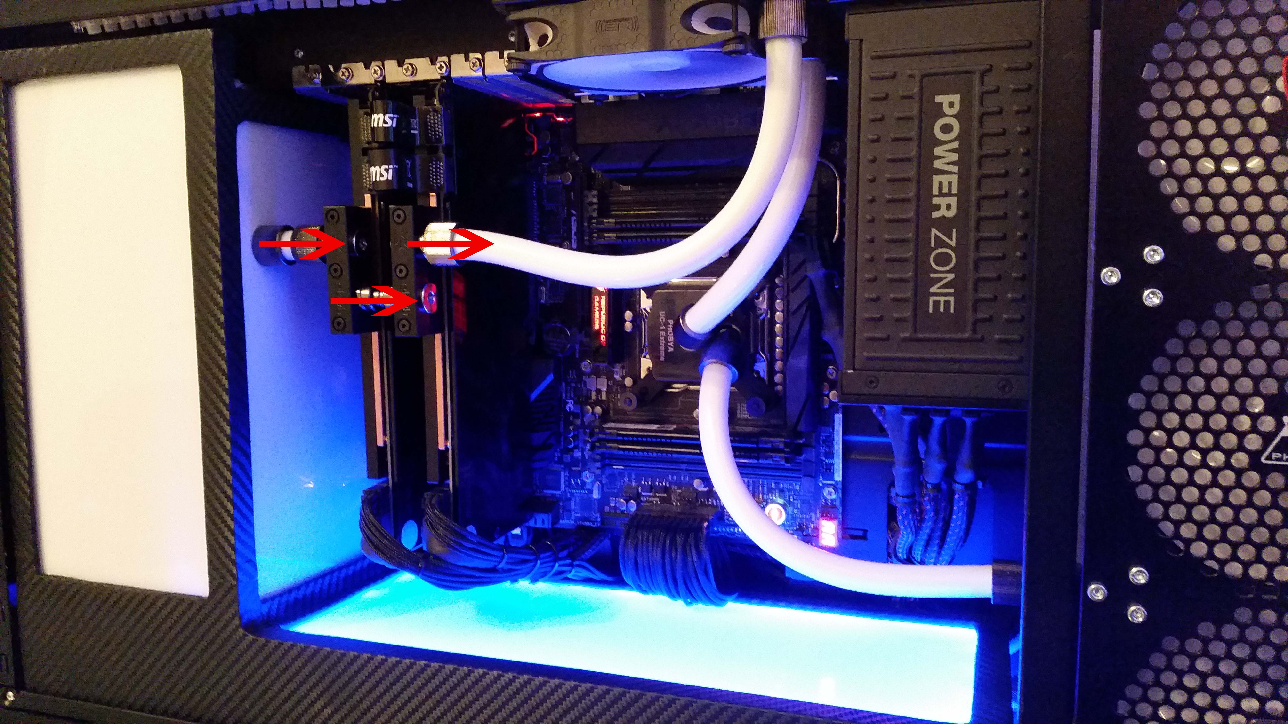

Ich hatte vorher eine Serielle Kühlung... (Bild1)
Das Wasser muss erst Links durch die erste Karte durch, dann geht es in die zweite Karte, da auch einmal durch und dann weiter zum CPU
Hier habe ich halt die Befürchtung dass das Wasser den Weg des geringsten Widerstands nimmt und gar nicht erst anständig durch Karte 1 fließt, sondern direkt nach Karte 2 wandert...

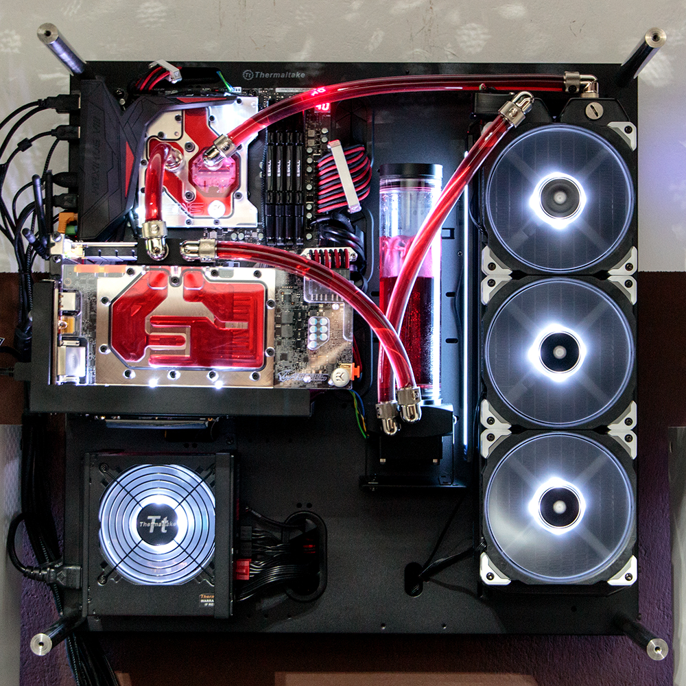

Ich klinke mich hier einfach mal ein bevor ich wieder ein neues Thema erstelle. Ich hatte vor meinen Monoblock und die Grafikkarte parallel anzuschließen. Hat damit schon mal jemand Erfahrung gemacht? Unterm Strich soll es lediglich der Optik dienen, da man so nur einen elegant geflochtenen Schlauchzopf (da ich die Strömungsrichtungen der Kühler beibehalten möchte) sehen würde und alle anderen Schläuche aus dem Sichtfeld verschwinden würden.
So sieht es derzeit aus: IMG_6190.jpg
So soll es quasi angeschlossen werden: gpu-cpu-parallel.jpg
Die Bedenken wäre nun, ob die Graka dabei genug Wasser bekommt? Den Flow kann ich zwischen 0 und 140L/h variieren.
Ich wäre da vorsichtig...kann dir zwar nicht sagen wie sich eine parallele Kühlung mit nur einem GPU verhält, aber wenn Du den Thread verfolgt hast, wüsstest Du das so etwas eher suboptimal zu sein scheint...
