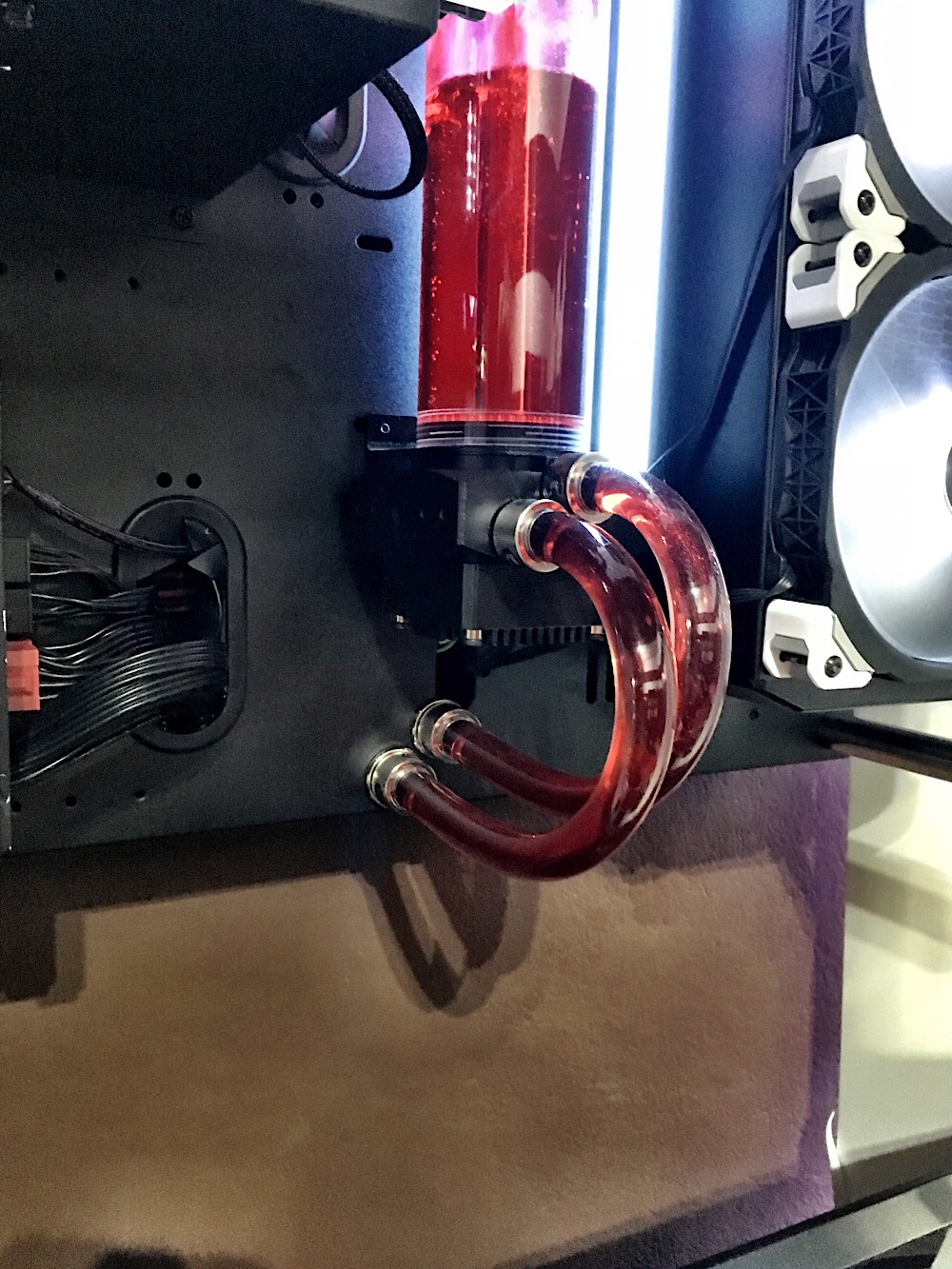

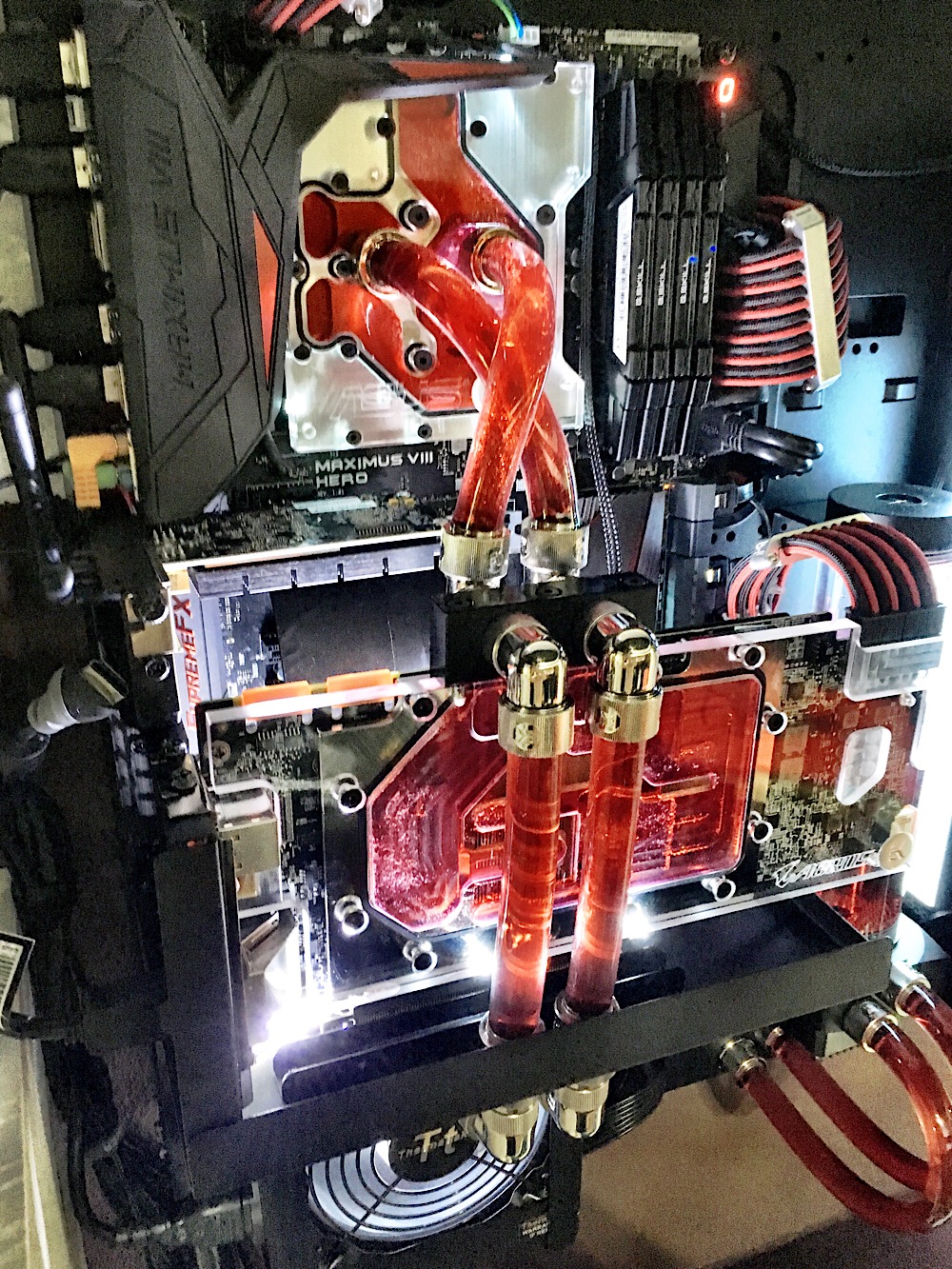

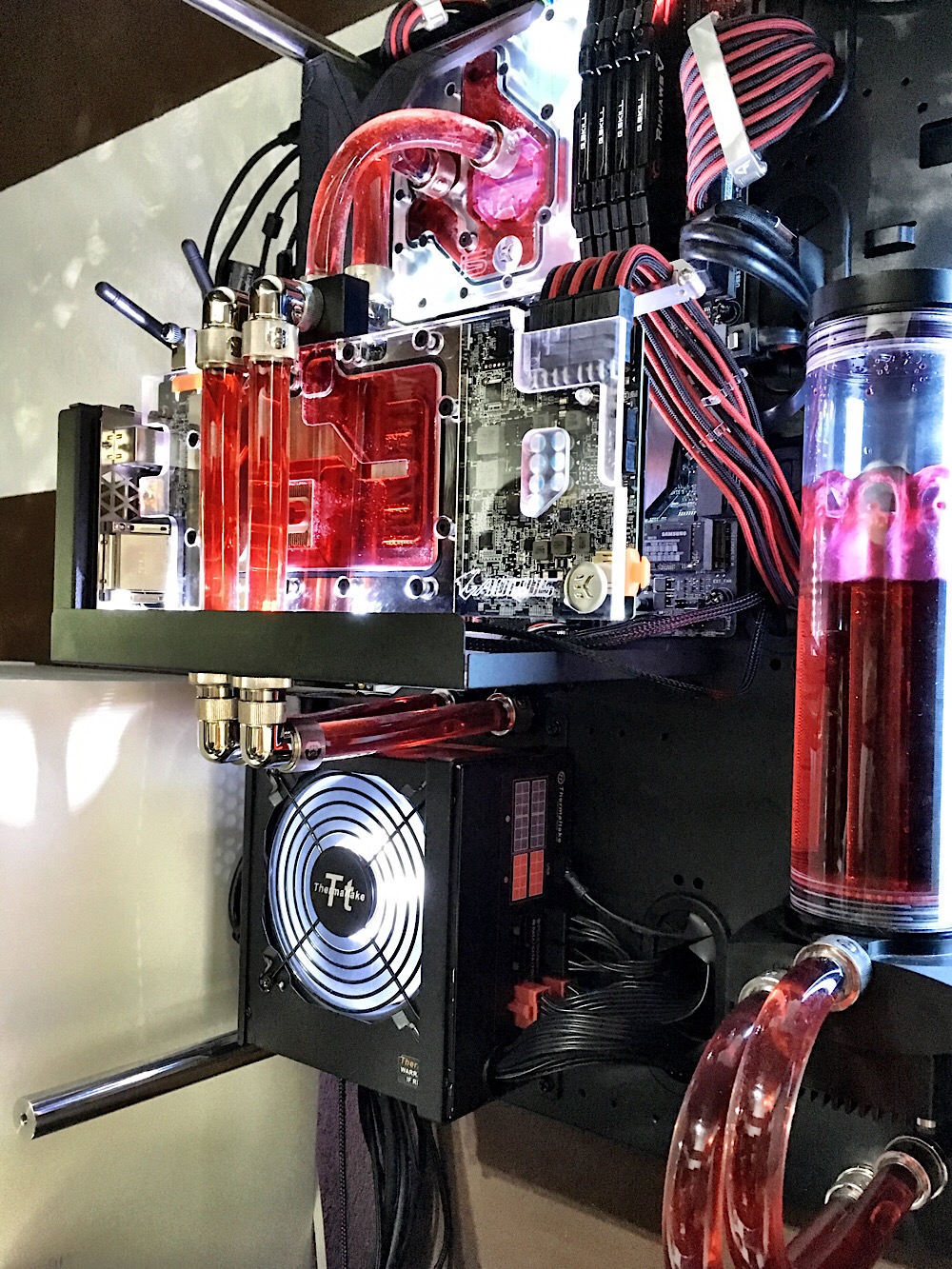

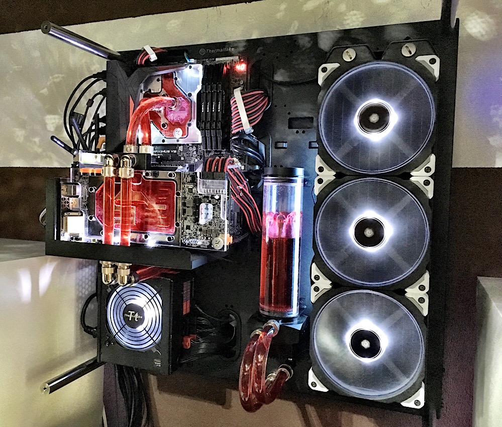

Vielleicht auch nochmal ein Update von mir: Verschlauchung wurde geändert. Max. Flow liegt nun bei 167L/h. Im Schnitt lass ich Ihn bei 120L/h. Die Graka-Temp ist unter Furmark quasi unverändert geblieben. Die CPU-Temp dagegen liegt nun nach 30min Prime95 bei 62Grad - 7Grad mehr als sonst, aber alles im grünen Bereich. Die Frontschläuche sind 16/12er. Die Schläuche hinten im Case sind aus Platzmangel 11/8er. Also auch ein Schlauch-Mix ist vollkommen ok und funktioniert.
Sehr ansehnlich. Hat den Nachteil, daß einem die Kleinigkeiten ins Auge hopsen :)
Die Tütenclips an den ATX- und Graka-Kabeln stören etwas den Gesamteindruck. Würde die gegen transparente Kabelkämme tauschen. Die sieht man fast nicht. Auch die externen Kabel am Board oben links könnten noch mal neu sortiert werden. Ein Kabelkanal links nach unten weg würde es auch noch mal optisch aufwerten. Das lose Kabelbündel stört.
Die vergoldeten Fittinge passen auch gut.

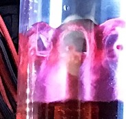

Was ist denn das für ein seltsames Getier im AGB?
Die Tütenclips sind Nanoxia CF-Kabelkämme die mit dem Silber eigentlich gut dazu passen. Leider sind sie recht teuer, weswegen noch ein zwei zusätzlich fehlen. Die Fittings sind übrigens alle Nickel (also silber, nix gold) ;)
Das seltsame Getier ist ein Alphacool Eisbecher. Hat den Vorteil, dass man sich so das Rädchen zur visuellen Kontrolle des Durchfluss' spart ;).
Nächsten Monat kommt noch der EK Monarch auf die RAM-Riegel, ergo bisher isses auch noch nicht fertig.
