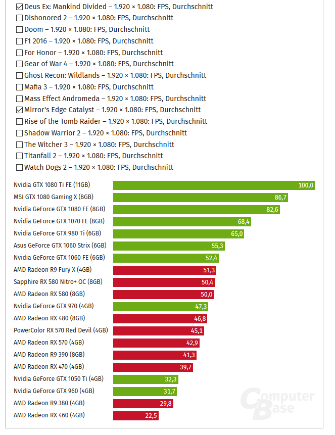

r4yn3 schrieb:Komisch...
Und bzgl. Doom, weil im "4GB reicht Szenario" ist die 390 noch vorne, beim "4GB sind zu wenig" kann die 970 aufholen?
Das ist Quark, die GTX 970 müsste im Mittel hinter der R9 390 liegen:
http://www.pcgameshardware.de/Mirrors-Edge-Catalyst-Spiel-55642/Specials/Benchmarks-Test-1197847/
Laut PCGH liegt die GTX 970 und R9 390 in Hyper settings ungefähr gleich auf. ( Full HD)
Hyper@ Full HD
GTX 970: 50 AVG/ 41 MIN
R9 390: 50 AVG/ 41 MIN
http://www.pcgameshardware.de/Deus-.../Specials/Benchmarks-Test-DirectX-12-1204575/
Hier liegt die R9 390 ~10-15% vor der GTX 970.
Full HD @ Max
GTX 970: 52 AVG/ 45 MIN
R9 390: 59 AVG/ 50 MIN
Im Mittel müsste die R9 390 ~ 5-7 % vor der GTX 970 in den beiden Spielen liegen.

@r4yn3
wie meinst?
Wenn man zb Doom betrachtet dann ist in 1080P die RX580 (8GB) 25% vor der GTX 970.
Geht man auf 1440p sind es 74%.
-> spätestens da geht der Ram aus.
Wie genau muss man dein Bild interpretieren?

@Krautmaster: Es geht mir hier um das Verhältnis von 970 zu 390. Wenn ich damit argumentiere, die Fury X bricht wegen ihrer 4GB Vram weg, wie kann es dann sein dass im gleichem Atemzug die 970 zur 390 aufholt?
Das Bild zeigt nur Deus Ex und Mirrors Edge, wo ja die 390 auch schneller sein sollte. Mit maximaler Texturstufe dürfte ja laut Releasetests eine 4GB Karte ja völlig untergehen.

Ah, jetzt seh ich was du meinst.
(du vergleichst 1080p bei den 2 Titeln gegen 1440p bei denselben anhand des Rankings)
Schau mal hier:
https://www.computerbase.de/artikel/grafikkarten/geforce-gtx-1080-ti-test.58666/seite-2
Vermutlich das was ich vermutet hatte, das da teils DX11 Benches drin sind wenn nur "Durchschnitt" angegeben ist? Außer es hängt an der Benchmarkszene aber das glaub ich nicht.
Definitiv auch was wo Wolfgang nochmal drüber schauen sollte. Denn im GTX 1080 TI Test ist die R9 390 mit 8Gb auch 30% fixer in den 2 Titeln als die GTX 970. Und so sollte es auch sein.
Edit: Verwirrt, jetzt muss ich nochma schaun, komm mit den Fenstern durcheinander
Hatte Deus EX und Hitman verwechselt.
Edit2. In Deus EX 1440p liegt die R9 390 in der Tat weit hinten was eig auch nur dran liegen kann das DX11 getestet wird was nich sein kann.
Deswegen erwähnt Wolfgang das hier:
https://www.computerbase.de/artikel.../seite-2#diagramm-performancerating-2560-1440
alles klar. Dann das wohl am besten ^^
