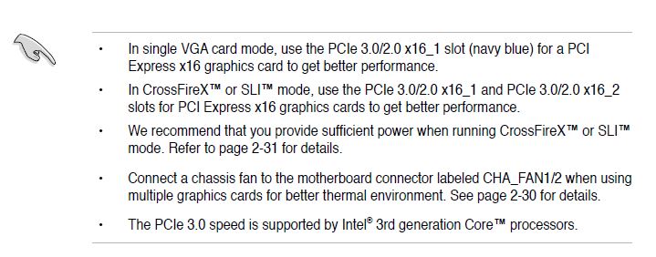

Jedoch steht folgendes in dem Handbuch meines ASUS P8Z77 WS - (Das Mainboard ist 4-Wege CrossfireX tauglich).
Laut Anleitung soll ich Slot 16_1 und 16_2 für den CrossfireX-Betrieb nutzen , um bessere Performance zu erzielen. Beide laufen dann mit x8.

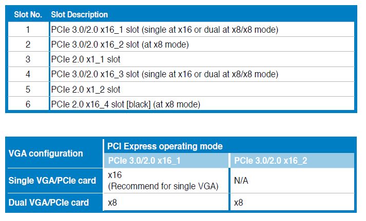

Da, laut Handbuch, Slot 16_3 ebenfalls bei Multi-GPU-Nutzung auf x8 umstellt, stellt sich mir die Frage, ob ich diesen Slot anstelle des 16_2 nutzen könnte. Oder ob dieser wiederum nur möglich ist, wenn in 16_4 eine Karte eingesteckt ist.
Meine vorhaben ist weder positiv, noch negativ in der Anleitung angemerkt.
Sollte dies möglich sein, so könnte ich den Abstand zwischen den beiden Grafikkarten vergrößern.
Platz in meinem Gehäuse ist genug vorhanden. So würden die Grafikkarten nicht beide aneinander kleben.
Hat dies schon jemand ausprobiert?

In der Tabelle steht bei Slot 4: "Dual at x8/x8 mode". Beide 16fach ist offenbar mit diesem Board nicht möglich.
Ja, könntest Du. Es handelt sich hierbei um einen vollwertigen PCIe 3.0 Slot_x16 (Slot No.4). Im SLI oder CF mit x8 spezifiziert.
Oder ob dieser wiederum nur möglich ist, wenn in 16_4 (Slot No.6) eine Karte eingesteckt ist.
Denke ich mal eher nicht, denn solch eine Voraussetzung sollte auch im Handbuch vermerkt sein.
Es könnte jedoch sein, daß andere Schnittstellen (Slot No.3 & 5) dadurch ohne Funktion sind. Teste es einfach & geb dann bitte Rückmeldung. :)
ja und bei Slot 3 PCIe 2.0 und es gibt Slot 5,6! Das Board hat 4Slots mehr nicht. Dieser Zettel sicher nicht von dem Board.......
Das Board QuadSLI CFX 4mal PCIe 3.0 @16 Damit geht dann 8/8/8/8 Im Dual 16/16 wie bei jedem Quadbord mgl. sein sollte.
Die beiden Karten in Slot 1 und Slot 3. Dann laufen beide Slots mit x16. Slot 2 und 4 dürfen dann nicht bestückt sein.

Bild Slot 1 = PCIe 3.0 Slot 16_1
Bild Slot 2 = PCIe 3.0 Slot 16_2
Bild Slot 4 = PCIe 3.0 Slot 16_3
Bild Slot 6 = PCIe 3.0 Slot 16_4

Mir kam gar nicht der Gedanke, dass bei der Nutzung von Bild-Slot 1 (16_1) und Bild-Slot 4 (16_3) sogar beide auf x16 laufen. Ich dachte es wären x8.
Ich hätte die Grafikkarten bei der vorgeschlagenen Variante aus dem Handbuch nicht nur unnötig nebeneinander gequetscht, sondern auch noch unnötig auf x8 gedrosselt?
Mir erklärt sich jedoch nicht, warum ASUS bei der Nutzung eines 2-Wege CrossfireX nicht selbst auf diese Idee kommt und auf 16_1 + 16_3 verweist.
Ich werde die Karten also direkt mit Slot 16_1 und 16_3 testen und hoffen, dass CrossfireX und Eyefinity reibungslos funktionieren. Da bei dem Versuch ja eigentlich nichts schief gehen kann, kann ich bei Problemen notfalls immer noch auf 16_1 + 16_2 wechseln.

1. GPU-Z sagt mir bei den Grafikkarten folgendes BusInterface:
Graka 1: PCI-E 3.0 x 16 @ x16 3.0
Graka 2: PCI-E 3.0 x 16 @ x8 3.0

Nimm die Karte die 8x läuft, und steck sie in den Slot in dem die x16-Karte läuft.
Wandert das x8 mit. Dann hast Du ein Problem mit der Karte.
Bleibt das x8 auf dem 3. Slot .... dann ist es ein Biosproblem, oder der Slot hat ein Problem.
Scheiße,
ich glaub ich bin gerade über des Rätsels Lösung gestolpert.
Ich habe total vergessen, dass mein DawiControl-Raidsystem im 16_4 sitzt. Deshalb drosselt dieser vielleicht den 16_3 auf x8.
Nutze ich sie im Crossfire, wird somit der gedrosselte 16_3 den 16_1 ebenfalls auf x8 drosseln. (Obwohl er von GPU-Z als x16 erkannt wird)
Ich müsste somit wohl das Raidsystem entfernen und hätte dann die x16. (Was ich natürlich nicht mache.)
Also hätte ich jetzt zumindest die Ursache gefunden.
Ich versteh die Angaben im Handbuch so:
Der 2er drosselt den 1er und der 4er den 3er bei gleichzeitiger Benutzung.
Also läuft dein PCIe_1 auf 16x und dein PCIe_3 auf 8x, weil in PCIe_4 auch eine Karte auf 8x läuft.
