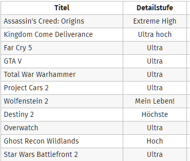

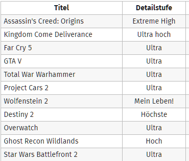

Die CPU Tests auf CB werden in 1080p und ebenfalls mit hohen oder Ultra Details gemacht.
Hier z.B. die Spiele aus dem 9900K Test
785702
Und würde man die Auflösung nun auf 480p reduzieren, vorausgesetzt man lag in 1080p zu keiner Zeit im GPU Limit, würde sich an den fps nicht wirklich etwas ändern.
Als es noch 1080p und 720p Tests bei den CPUs gab, hat man beim ein oder anderen Spiel in 720p einen leichten fps Anstieg bemerken können, weil die GPU in 1080p ab und zu doch mal limitiert hat, der Unterschied war aber immer ziemlich gering.
Wobei das im Grunde auch egal wäre, denn man hat ja im CPU Test die schnellste verfügbare GPU genutzt, somit würde man sowieso nicht über diese Werte kommen, es sei denn jemand spielt gerne in 480p^^

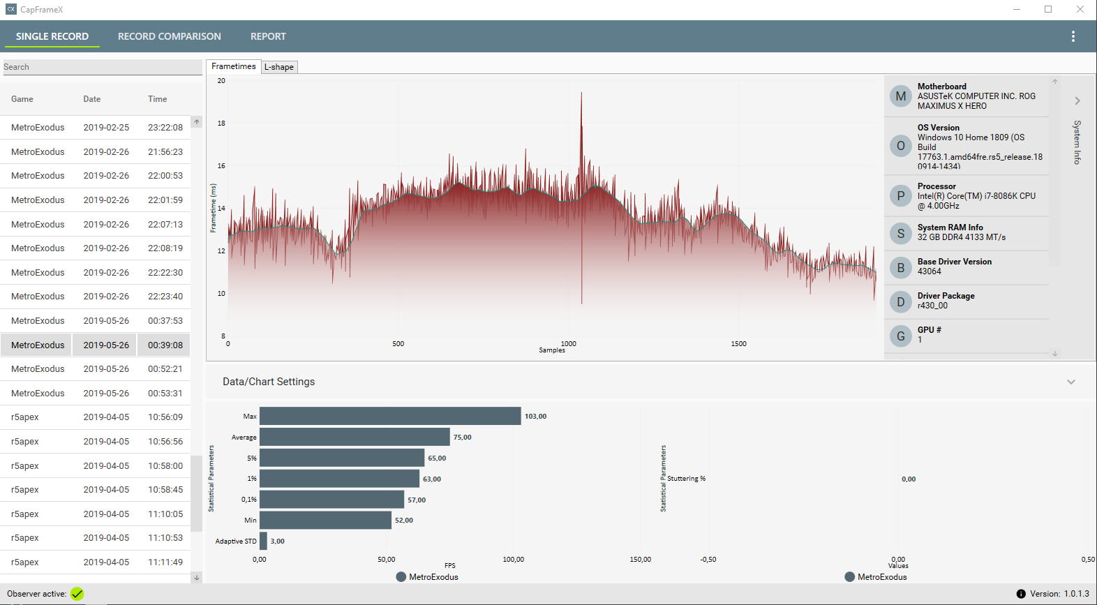

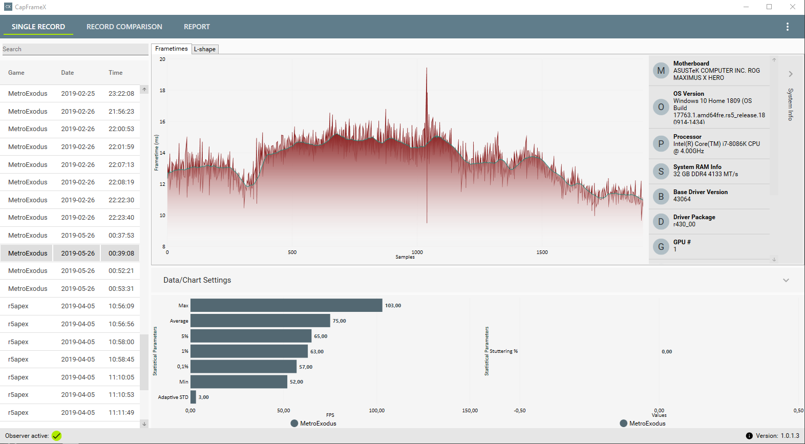

@Wolfgang
25% (75FPS) mehr wären bei Metro in 1440p noch drin, wenn man die 380W loslässt ;-)
Das XOC Bios hat keine Verbesserung gebracht. Außer angeblichen 600W Leistungsaufnahme, obwohl das Gesamtsystem nur bei 600W war.
Als es noch 1080p und 720p Tests bei den CPUs gab, hat man beim ein oder anderen Spiel in 720p einen leichten fps Anstieg bemerken können, weil die GPU ab und zu doch mal limitiert hat, der Unterschied war aber immer ziemlich gering.
Oh, ich hasse diesen letzten Satz... 1080p mit hohen Details in einem CPU Test ist einfach Banane. Du rennst viel zu schnell in ein GPU Limit, oder kannst es nicht ausschliessen, und testest dann nur die GPU. Genau das will man doch ausschliessen... Aber gut, die Leser wollen 1080p, damit man auch so wenig wie moeglich ueber die CPU aussagt...
Die Argumentation ist, dass niemandem ein 480p Test etwas bringt, wenn er in mindestens 1080p spielt.
Und in 1080p rennt man mit einer 2080Ti nicht wirklich oft in ein GPU Limit.
Und selbst wenn, sind diese fps Werte trotzdem das, was der User mit dieser CPU maximal erwarten kann, denn eine schnellere GPU als eine 2080Ti wird er nicht nutzen(können).
Die fps Werte einer CPU im 480p Test wird er also sowieso nie erreichen, daher sind sie uninteressant.
Deine eigene GPU wird nicht schneller sein als eine 2080Ti, es macht also keinen Unterschied, ob deine CPU in Verbindung mit einer 2080Ti nun 120fps in 480p schaffen würde und durch ein zeitweiliges GPU Limit nur 100fps in 1080p schafft.
Du wirst nicht über 100fps kommen.
Und die hohen Details sind wichtig, da auch einige davon die CPU belasten.
Sieht man gut am Anno 1800 Test, wo die GPUs in 1440p "Sehr Hoch" mehr FPS erreichen als in 1080p "Ultra" und reduziertem AA, weil im 1080p Bench die CPU durch die Ultra Settings viel stärker limitiert hat.
