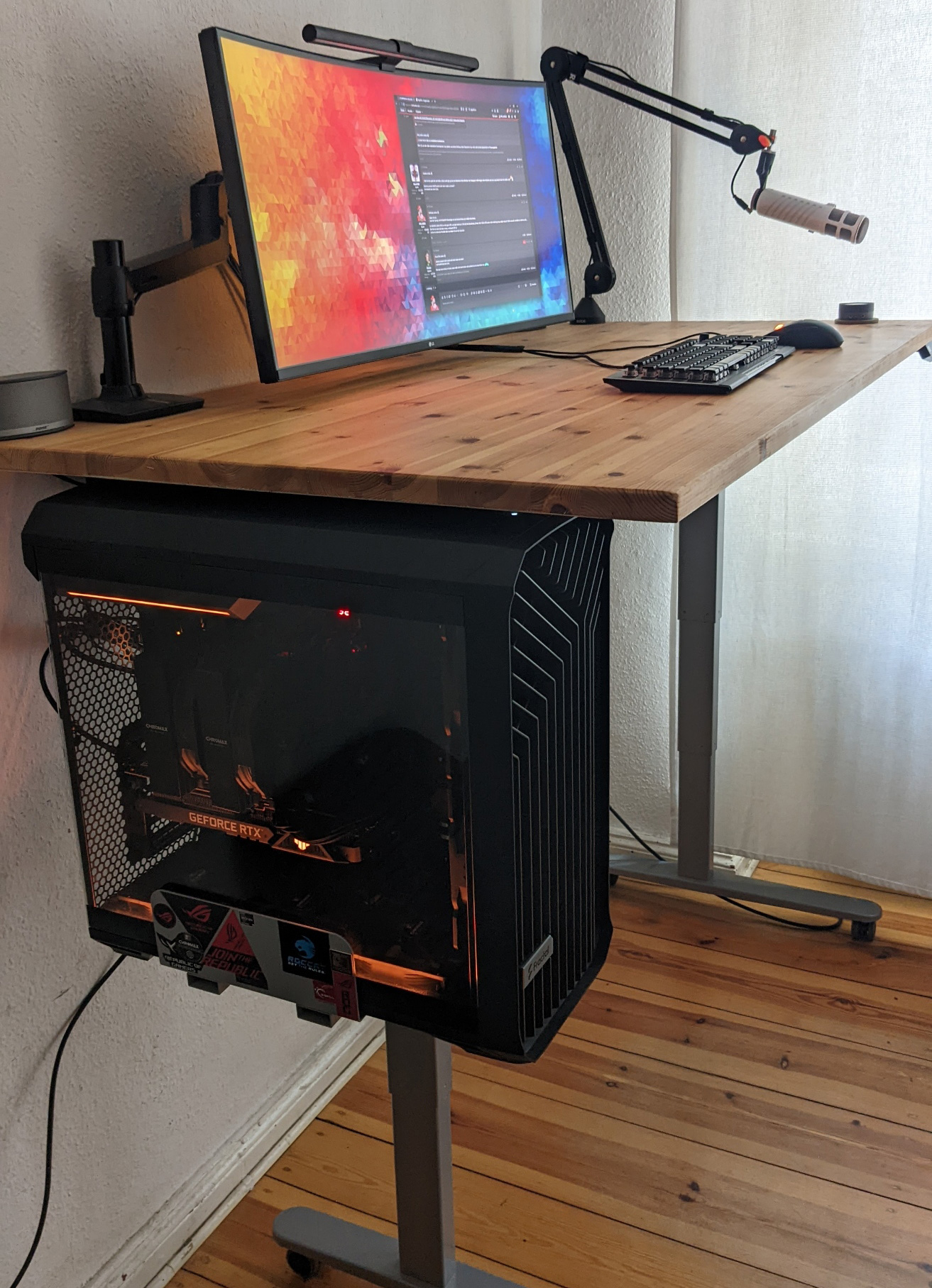

xexex schrieb:
Das von CB gewählte Gehäuse finde ich trotzdem suboptimal, die GPU kriegt nun zwar genug frische Luft von unten, jedoch sehe ich nicht wohin die Luft eigentlich entweichen soll.
Sieh dir das Bild von @HansDetflefAndi unten genau an! Dann sollte es dir schlagartig klar werden...
Darkscream schrieb:
Der Großteil der Abwärme wird durch den enormen Auftrieb der 3 unteren Lüfter mit nach oben geschoben.
Jein, die 3 Lüfter unten geben der Grafikkarte Frischluft und diese verwirbelt dann mit ihrer Kühlerkonstruktion die Warme Luft die dann aber NICHT nach Oben steigt , denn das tut die Luft nur wenn es sonnst KEINEN Einfluss auf dem Luftstrom gibt und wird natürliche Konvektion genannt.
Hier bei dem Tower wurde aber die Konstruktion darauf ausgelegt das die zwei 180er Lüfter vorne die Luft von vorne nach hinten durchdrücken so das die erwärmte Luft (um @xexex Frage zu beantworten) direkt nach hinten aus dem Gehäuse befördert wird. Deswegen wurde auch der Platz oben für das Netzteil nicht wie früher offen = mit der senkrechten Rückwand des Netzteils die die Luft blockiert versehen sondern diese Schräge hinter dem Netzteil verbaut die nicht nur als Stauraum für überflüssige Kabellängen genutzt werden kann sondern eben den Luftstrom des oberen Lüfters zum CPU Kühler lenken soll. Das gleiche Prinzip, nur in waagerechter Form und halb so breit = hoch und auf engsten Raum nutzen alle Serverracks die die Luft durch das gesamte Gehäuse durchpressen.
Das Torrent tut das gleiche nur nicht auf engstem Raum wodurch kein so extrem hoher statischer Druck benötigt wird der mit brachialer Gewallt durch extreme Umdrehungen der Lüfter bei Servern erzeugt wird, sondern eben durch langsam drehende große Lüfter.
HansDetflefAndi schrieb:
Beide Daumen hoch!
#Team Torrent
