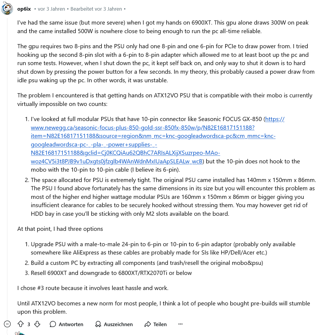

  • ein Austausch des Netzteils ist nicht möglich, sofern Du kein ATX12VO Netzteil findest, was 750W+ hat BZW gibt es wohl inzwischen Adapter (finde ich bei PSUs immer suspekt sowas zu verbauen) und der Platz für eine neue PSU ist auch nicht gerade üppig (Quelle: ACER Forum/ Reddit)

Aber das Mainboard und das Netzteil könnte ich nicht tauschen, wegen dem blöden Mainboard Anschluss (kein 24 Pin).

Das Problem war bei mir ein nicht standarter Mainboard Anschluss.
Standartmäßig ist ein 24 Pin Anschluss auf dem Mainboard und dem Netzteil. Die OEM Hersteller machen aber oft andere Anschlüsse, alles mögliche aber keine 24 Pins. So kann man ein neues Netzteil dort nicht mehr anschließen.

Also ist ein 600W oder 700W Netztteil generell nicht möglich einzubauen
Der Anschluss an dein Mainboard wird nicht funktionieren, weil Fertig-Kiste.
