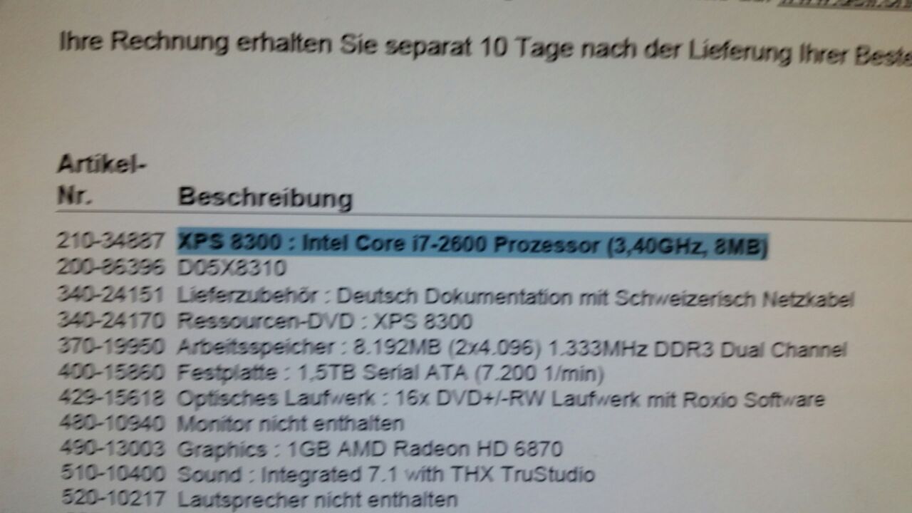

Hier noch ein Foto der Bestellung: IMG_1339.JPG

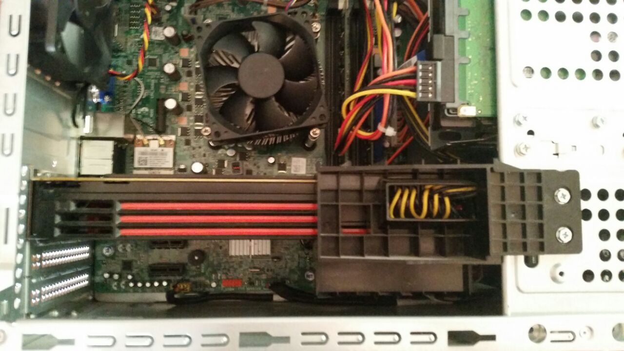

Irgendwo sollten die ganzen bunten Kabel hinführen, so zu einer kleinen "Kiste" auch das Netzteil genannt. Mal mal ein Foto von dem Sticker drauf :
Eine Grafikkarte braucht Strom, und der muss gescheit geliefert werden, das heißt es muss evtl. ein neues Netzteil neben der Grafikkarte her.

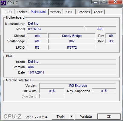

//EDIT Lad dir mal das Programm "CPU-Z" runter und geh auf den Reiter "Motherboard" oder "Mainboard" und mach mal einen Screeenshot davon (bitte kein Foto mit dem Smartphone ^^), denn es kann sein, dein Mainboard ist etwas doof und will quasi nicht, dass es eine neue Grafikkarte bekommt. Aber dass kann man erst richtig entscheiden, wenn man weiß welches Mainboard drinnen ist.
Schau dir das 3te Bild auf dem Amazonlink an.
So grade nachgeschaut, im Internet habe ich auf die schnelle nichts dazu finden können, dass diese Mainboards keine anderen Grafikkarten nehmen. HIER bestätigt jemand, das die GPU läuft, diese Person hat jedoch auf ein neues Netzteil geupgradet, und dass war fast überall der Fall. Nimm wenn du ein Netzteil nimmst ein 500 Watt Netzteil von bequiet! o.Ä. und du wirst mir der 970 keine Probleme haben sollen.
