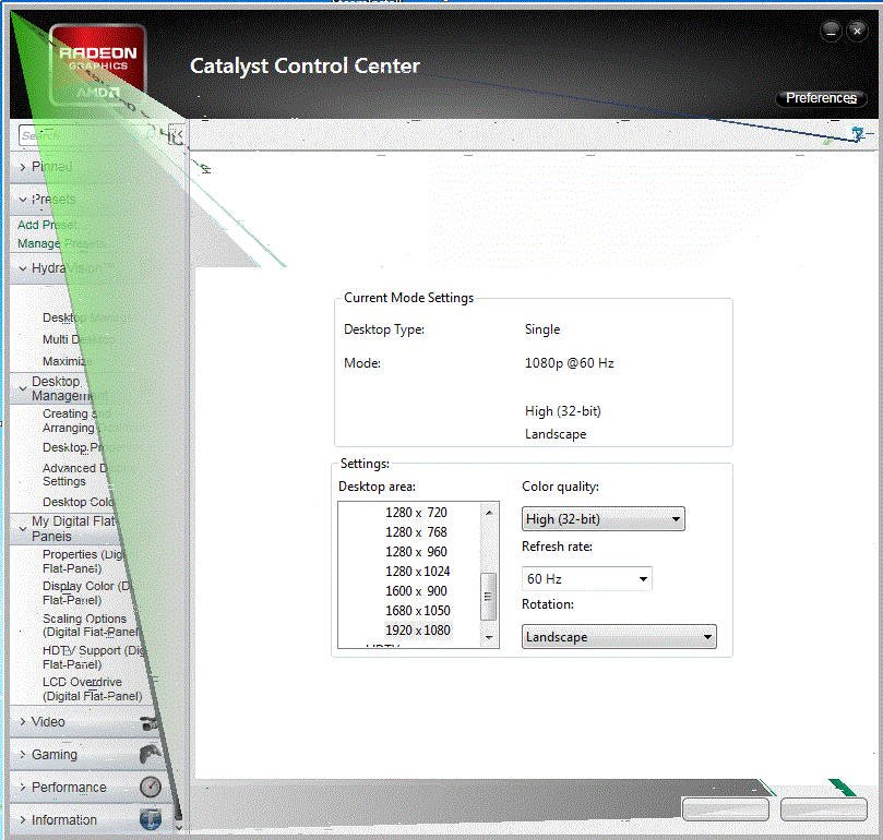

Ergänzung: Bewege ich zum Beispiel ein Fenster (z.B. Browserfenster) über den Desktop, dann bleiben z.B. die Ränder des Fenster zurück...öffne ich dann einmal das Fenster im Vollbildmodus, dann werden die zurückgebliebenen Ränder quasi "wegradiert". Würde ja gerne ein Screenshot machen...aber die Rückstände sind leider auf dem Screenshot nicht zu sehen. Mystery...
@Keres: Habe ich mir schon fast gedacht... da das System frisch aufgesetzt ist und ich noch nicht viel installiert habe, kann ich Windows 7 eigentlich noch einmal neu aufspielen und alles ganz frisch machen.
Ich habe nun mal ein Screenshot von einem Grafikfehler machen können. Vielleicht kann der ein oder andere daran schon erkennen, ob es sich tatsächlich um ein Software- / Treiberproblem handelt.
Starte ich das Programm "CCC" neu, würde es normal aussehen... oder manchmal auch nicht.

Update: Habe nun auch mal ältere Treiber installiert. Keine Änderung. Sobald ich einen Catalyst Treiber installiere, kommt es zu den besagten Pixel-Problemen. Ich weiss nicht weiter... kann jemand helfen? Gibt es evtl. etwas im BIOS, was ich umstellen muss? Oder direkt in der Catalyst Software?! :-(
