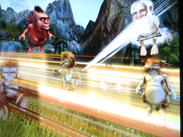

Hi,
Hab folgendes Problem
Bei den aktuellen Spielen wie beispielsweise Black & White 2 und FEAR
bekomme ich sehr seltsame Grafikfehler die sich an den Figuren (Gegner,NPC´s usw) äussern.
Und zwar ziehen sich streifen oder auch als Schliere zu bezeichnen durch den ganzen bildschirm ziehen
Sehr seltsam
Hab bei beiden den neusten Patch drauf
benutze den Nvidia Forceware 81.85 auf Windows XP Prof.
Monitor ist ein 19´zoll TFT von Fujitsu Siemens mit 12ms
Grafikeinstellungen hatte ich auf voll bzw auch nur Standarteinstellungen
Woran kann es liegen? Treiberunverträglichkeit oder vielleicht liegt es an den Bus-Typ den ich auf AGP 8x
irgendwelche Tips?
Im Anhang ein klienes Bild dazu von Black & White und so sieht das auch bei FEAR dann aus
Da ich ähnlich starke Probleme mit dem 81.85 hatte,würde ich den alleine schon testweise mal gegen z.B. den 78.03 tauschen.
Wenn es danach immer noch Probleme gibt,kannst du wenigstens schonmal den Treiber ausschließen.
jo habe ein paar treiber ausprobiert hier bis runter zu 77.77 aber gab das gleiche Problem
Nun hab ich von nVidia Omega Detonator 1.6693 drauf geschmissen und der grossteil ist weg
Jedoch seh ich hin und wieder noch einen streifen! Da ich perfektionist bin freue ich mich wenn jemand noch weitere Lösungen anbieten könnte

Den neuen Beta kann ich aus meiner Sicht in die Tonne treten, da ich genau die selben Bildwiederholfrequenzprobleme hab, wie beim 81.85:(
jo mit dem neuen beta treiber hab ich bei beiden weiterhin das Problem
Auf AGP 4x hab ich noch nicht probiert miuss ich mal machen
Auf AGP 4x hat auch nicht geholfen grrr
ich weiss nicht was ich noch ausprobieren soll
geht mir ganz genauso, mitlerweile läuft bei mir nichtmal mehr q4 ... ich bin bestimmt alle schon 4 verschiedene forceware treiebr durch ... ich weiß absolut nicht mehr weiter
hat den hier keiner eine idee woran das liegt !?
also ich hab heute alles sauber nochmal installiert + laufwerke formatiert
und ich hab immer noch die Probleme mhmm kann ich da nur noch auf den nächsten patch jeweils hoffen?
is doch mist
es ist etwas wunderbares passiert, ich habe keien fehler mehr ...
ich kann mir nur beim besten willen nicht erklären warum. habe den 81.87 forceware drauf und damit auch fehler gehabt, bis gestern abend.
nur habe ich nichts verändert am system ...
ich kann nur hoffen das dies der dauerzustand sein wird. ich würde dir gern helfen, wenn ich doch nur wüsste woran es lag.
