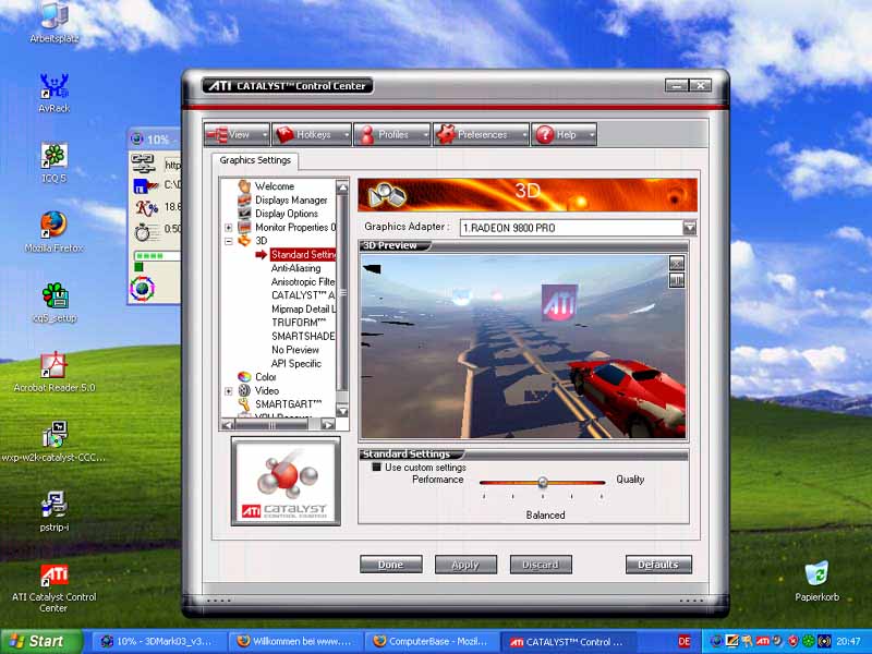

sio hab ma nen screen gemacht rechts sieht man sehr deutlich solch komische grafik fehler (ich mein nich die punkte die hab ich gemacht ^^)
so jetz hier der 2te screen meint ihr das is ne einstellungs sache oder defekt?
Für mich sind das ganz klar Artefakte. Entweder liegts an der Kühlung oder die Karte ist defekt! Ich würd sie zurück schicken, mein Geld weiderbekommen und nicht bei ebay ne Karte kaufen sondern woanders!

gut k also gekühlt wird sie eigentlich ganz gut also wirds nen defekt sein? mit einstellen hatt das 100% nix zu tun?
Meiner Meinung nach wurde die Karte "totgetacktet" und daher verkauft!
Wie fühlt sich die Karte denn nachdem du den PC ausgemachts hast an? Warm, heiß, nicht mehr anzufassen? Wenn sie unerträglich warm wird wird es an der Temp liegen, wobei ich eher das erste für richtig halte
sry nix gegen dich , aber wer kauft denn schon "teure" hardware bei ebay von privatleuten ...tz tz wenns wenigstens n händler gewesen wäre aber so ..die karte kannst abschreiben so wie die artefakte aussehen is wohl der RAM im dutt
