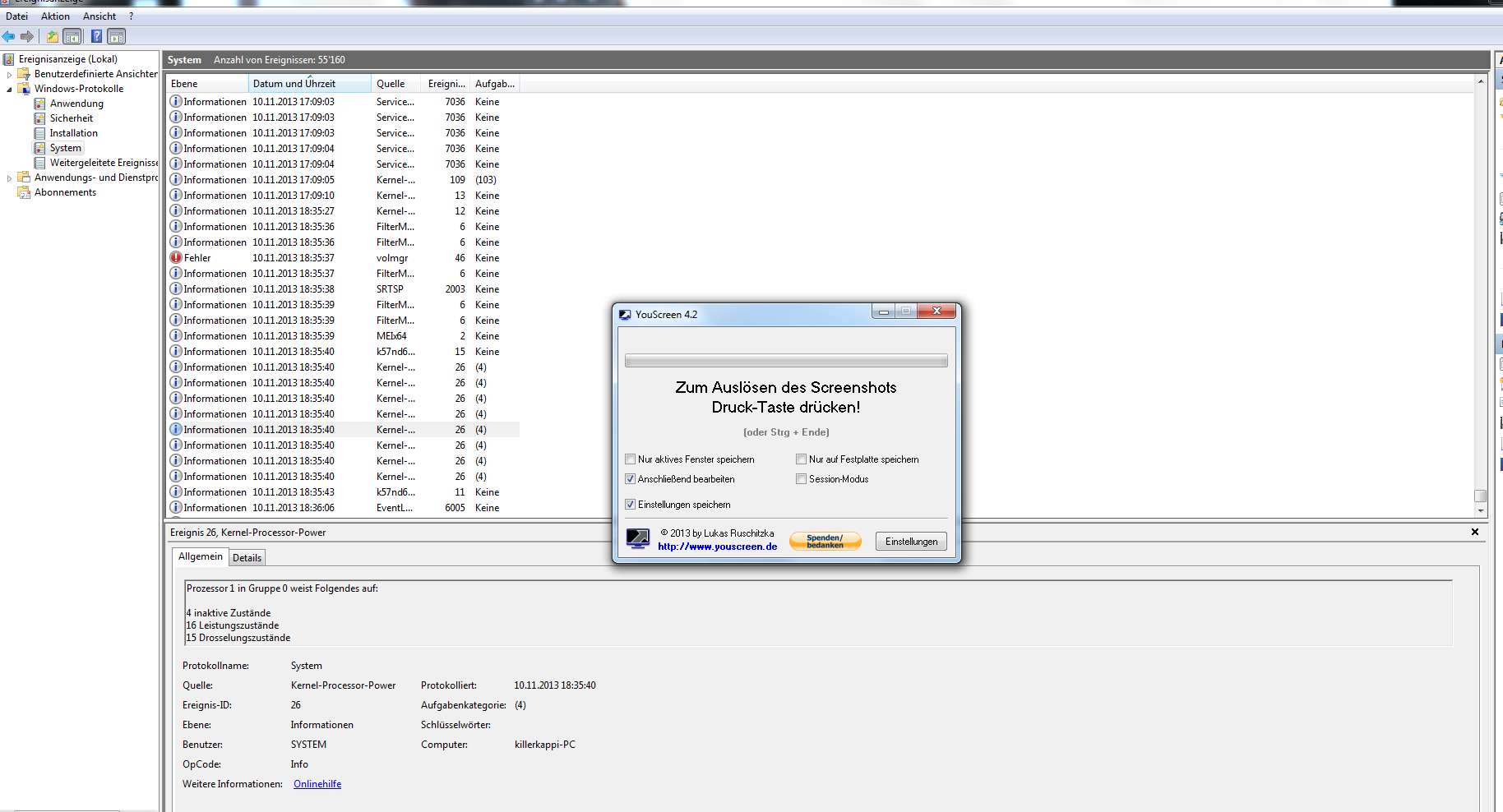

Schau mal in die Ereignisanzeige ->Windows-Protokolle -> unter Anwendung und unter System was da für Fehler hinterlegt sind
fzbmlrza14.jpgDas ist der einzige welchen ich gefunden habe welcher ein Problem mit dem kernel hervorhebt.Ausser einer welcher eine Festplatte nicht erkannte(externe)
