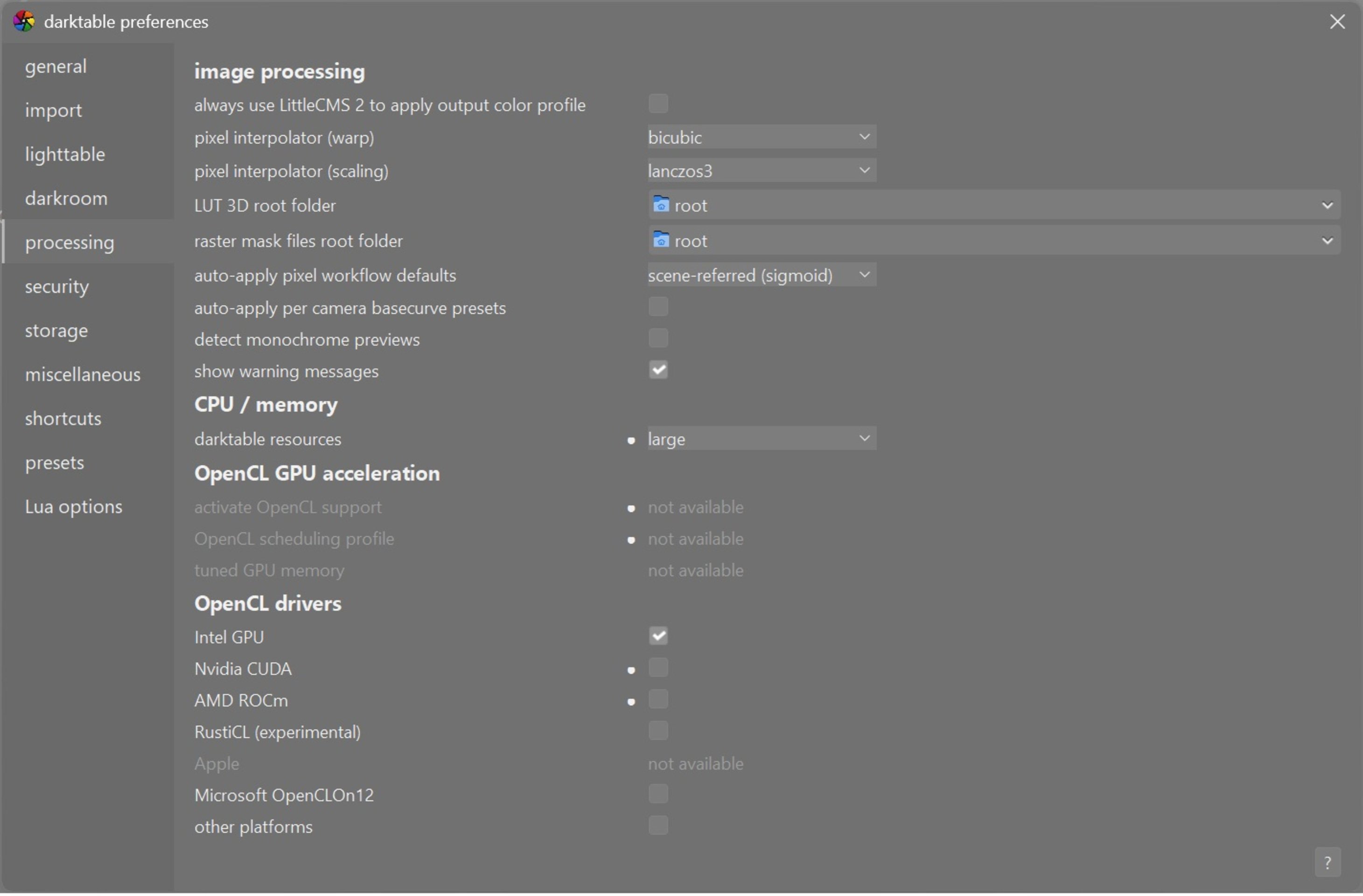

Macht es Sinn nachträglich irgendwelche Grafikkartentreiber zu installieren, wenn ich kein Gamer bin? Ich möchte nur opencl mit Fotobearbeitung (darktable) ausprobieren.

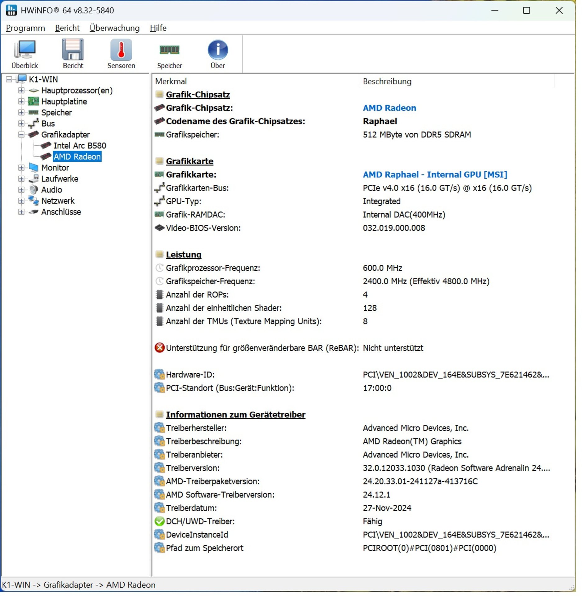

Ich denke die interne AMD-Grafikkarte kann ich vernachlässigen. Der Monitor ist an der Intel-Graka angeschlossen.

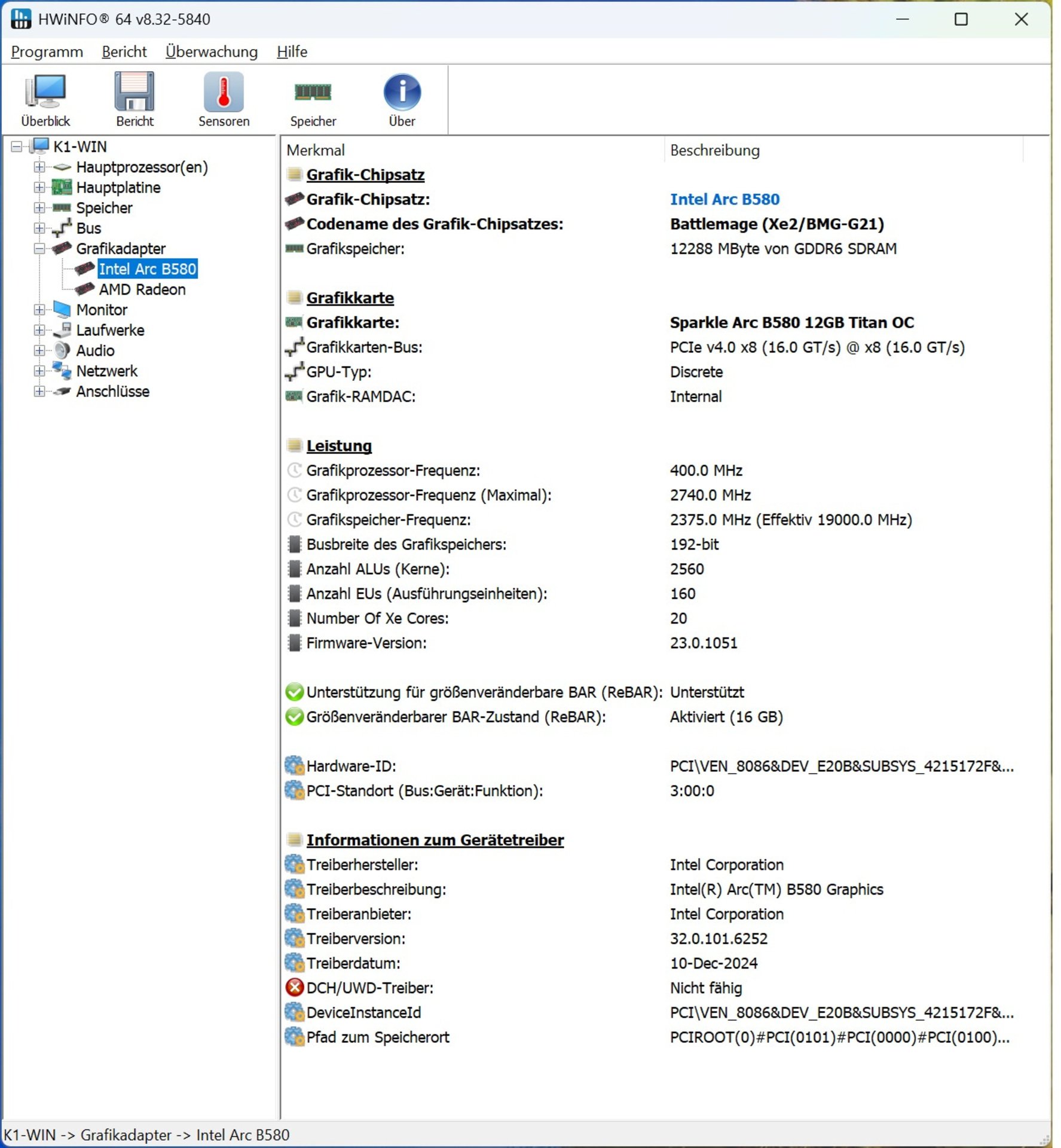

Es ist ein fast 1 Jahr alter, nicht DCH Treiber installiert für die Intel Grafikkarte.
Damit fehlt mit höher Wahrscheinlichkeit sogar der OpenCL Treiber.

Um Probleme mit der Zuweisung auszuschliessen (Was wird wo berechnet) würde ich die AMD Grafikeinheit im BIOS/UEFI deaktivieren damit.

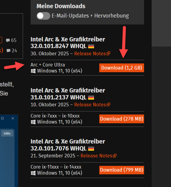

Danach den aktuellen Intel Treiber installieren:
https://www.computerbase.de/downloads/treiber/grafikkarten/intel-grafiktreiber/
-> Saubere Neuinstallation auswählen, dann wird der veraltete, aktuell installierte Treiber deinstalliert.

Bingo, habe darktable installiert und probiert. OpenCL kann nicht aktiviert werden.

Brauche ich gfx_win_101.8247 ?

https://www.intel.de/content/www/de/de/download/785597/intel-arc-graphics-windows.html

Du kannst es aber selbst sehen in deinem Screenshot: Treiber Datum 10-Dec-2024

Du hast aktuell einen abspeckten Treiber von Intel der von Microsoft via Windows Update verteilt wurde.
gut möglich das du den alten 2024 Treiber bekommen hast weil das Grafikkarten-BIOS/Firmware Update fehlt.
Dann ist das eben der letzte Treiber der noch mit deiner Karte funktioniert, neuere Treiber setzten die neue Firmware vorraus.
