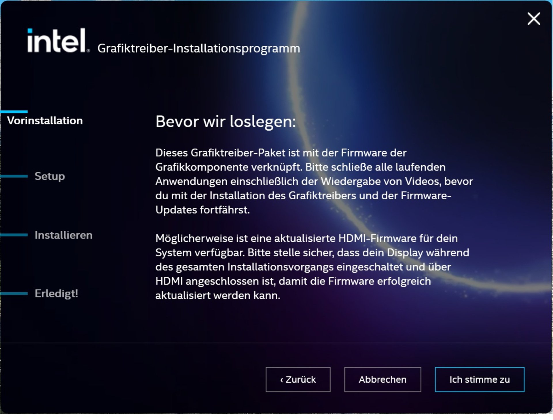

Grund: Es werden Bauteile/Komponente des DisplayPort Systems der Grafikkarte aktualisiert, ein per DP angeschlossener Monitor verhindert das Update.
Sowas sollte ja eigentlich trotzdem funktionieren. Dann wird das Bild halt eine Weile schwarz.
Es wird ja nur die Software/Firmware aktualisiert und nicht die Hardware.
Wenn der Monitor kein HDMI bietet, wäre so eine Zwangsbedingungen reichlich dämlich.

Nero FX schrieb:
Den Anschluss per HDMI brauchst du nur zur Installation des Treibers
Ich glaube die 2. Intel-Graka (Astrock) hängt an einem HDMI-Kabel. Ist für das Update die HDMI-Version entscheidend?
Kommt es auf die Auflösung des Monitors an?
Am anderen PC hängt ein FHD-Monitor, weil es auch die Situation gibt, dass Installationen mit UHD-Monitoren nur mit Glück funktionieren. Nach der Installation ist UHD kein Problem.
Also besser zuerst UHD-Monitor anstecken?

Nero FX schrieb:
Die karten sind aber in getrennten PCs oder?
Ja völlig getrennte PCs. Ich denke sonst würde man das in den Screenshots am Anfang sehen. Da scheint keine alte Nvidia auf. Muss ich die interne AMD-Graka von der CPU im UEFI auch für ein eventuelles FW-Update deaktivieren?

Nero FX schrieb:
Du musst Sie nicht abschalten, ich würde es aber zur Sicherheit tun.
Sollte man annehmen. Bei NVME-FW-Updates hätte ich schon mal Fremdhersteller flashen können, zumindest anfangen.
So ist es. Hier ist die Warnung:
Kann man den Installer beliebig oft starten? Es wird jedesmal neu entpackt. Ich vermute da wird eine .bat gestartet, aber wissen tu ich das nicht.
Wie kann man ohne Nachschauen abfragen, ob der Monitor via HDMI angeschlossen ist? Bei mir ist das abstecken eine Fummelei.
Also, das HDMI Kabel wird anscheinend " Gebraucht" damit die firmeware für den HDMI anschluss auch richtig durchgeführt werden kann.
Wenn halt der HDMI anschluss nicht verwendet wird sollte auch das HDMI update halt nicht durchgeführt werden.
Mehr sagt diese " warnung" nicht aus.
Intel geht halt davon auch das noch "Tausende" ihrer Benutzer nur HDMI als anschluss benutzen.

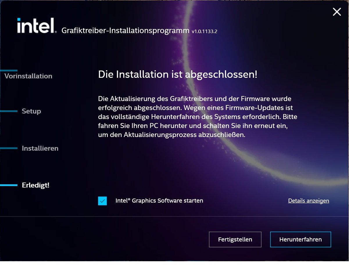

Also ich habe jetzt alles gemacht, inkl. FW-Update, aber opencl funktioniert noch immer nicht. Muss man das irgendwo aktvieren?
Natürlich habe ich den PC danach heruntergefahren und neu gestartet.
Wie kann ich die Firmware abfragen?
Ergänzung
