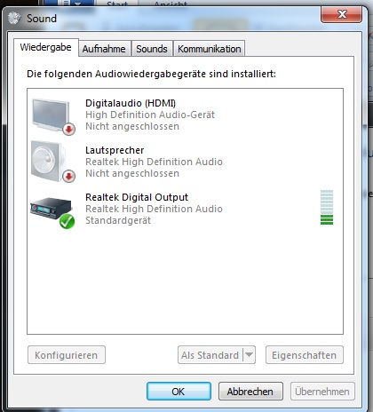

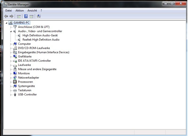

Seit dem die GraKa offiziell defekt ist, habe ich mit meinem neuen PC nur Probleme. Direkt nach dem Ausbau der Grafikkarte gibt der Fernseher über das HDMI-Kabel am MB keinen Sound mehr von sich. Im Gerätemanager ist kein Ausrufezeichen. Neuinstallation der Realtek-Treiber brachte nichts (lade gerade die neuste Version runter). Sieht derzeit so aus:

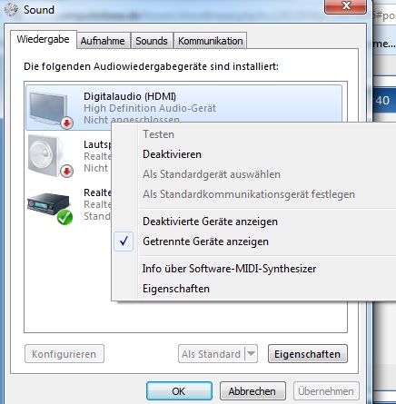

Und wenn du HDMI auswählst? Komisch dass da "Nicht angeschlossen" steht.
Das was zZ eingestellt ist ist mMn SPDIF (Lichtleiter)

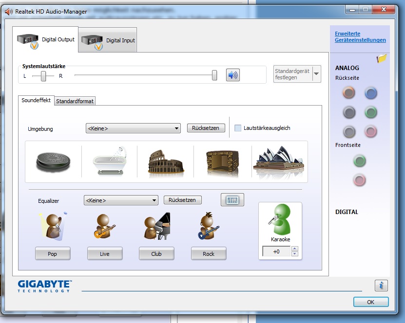

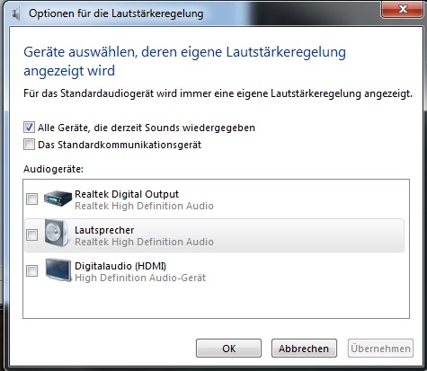

Na du hast das Bild doch sogar gepostet wo du das einstellen kannst :D
Bild 4
Bild 4

Realtek Digital Output deaktiviert
Keine Besserung
HDMI Ausgang wird gar nicht angezeigt
Da läuft was falsch.
Du nutzt die iGPU der CPU. Eine Intel CPU?
Dann musst Du eine Soundkarte haben, in etwa so. Intel(R) High Definition Audio HDMI
Dann musst Du den Treiber dafür auch installieren und das Gerät als Audiogerät auswählen. Du nutzt jetzt den Realtek OnBoard Sound. Da kann nichts aus dem HDMI Port an Sound kommen.
Intel® HD Graphics 4600, ja. Einziger Treiber, der laut automatischer Erkennung von Intel gefehlt hat / nicht aktuell war, ist der Grafikchip Treiber. Bin gespannt, ob es gleich Sound gibt.
