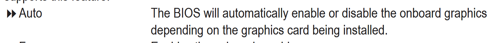

Man braucht da garnichts umstellen, das geschieht eigentlich alles automatisch.
Reaktionen: tollertyp und Hatsune_Miku
Ich würde die Einstellung "Integrated Graphics" auch auf Auto lassen:
(Quelle: https://download.gigabyte.com/FileL...e_0822.pdf?v=e8746d1d52ccaf2f6d90c14321e2177b )
