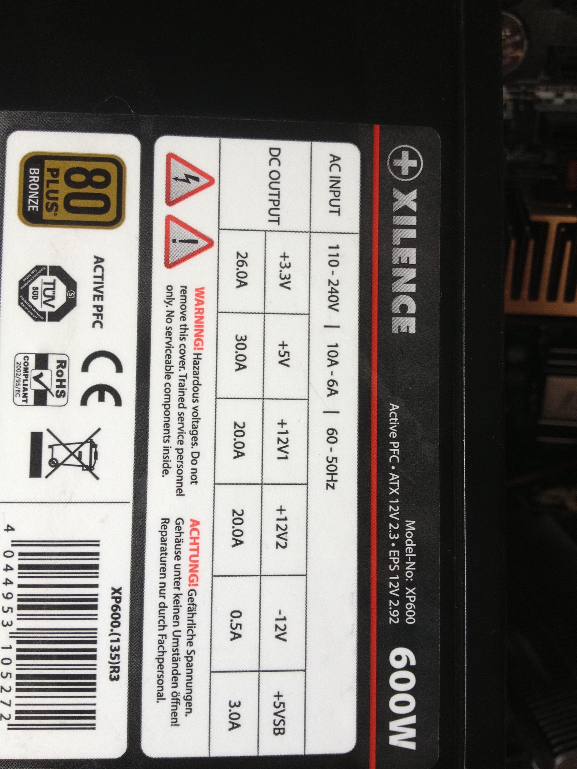

600W Netzteil von xilence---das foto ist auf dem handy von meinem vater das kann ich erst später hochladen weil der wieder arbeiten muss..aber 100% 600W-----Das Gehäuse heißt Midgard von Xigmatic

600 Watt sagen nichts aus, wichtig wäre die genaue Bezeichnung des Netzteils. Xilence baut zu 80% Schrottnetzteile, auf denen 600 Watt draufsteht, aber nur 400 Watt rauskommen, wenn überhaupt. Deswegen brauchen wir auch den Modellnamen des Netzteils, um zu sehen ob du ein brauchbares Xilence hast oder ein schlechtes.
1x 6-Pin PCIe , 1x 6+2-Pin PCIe
Das Netzteil passt.
Gehäuse hat über 30cm Platz.
Du kannst dir eigentlich was nach Budget aussuchen.
