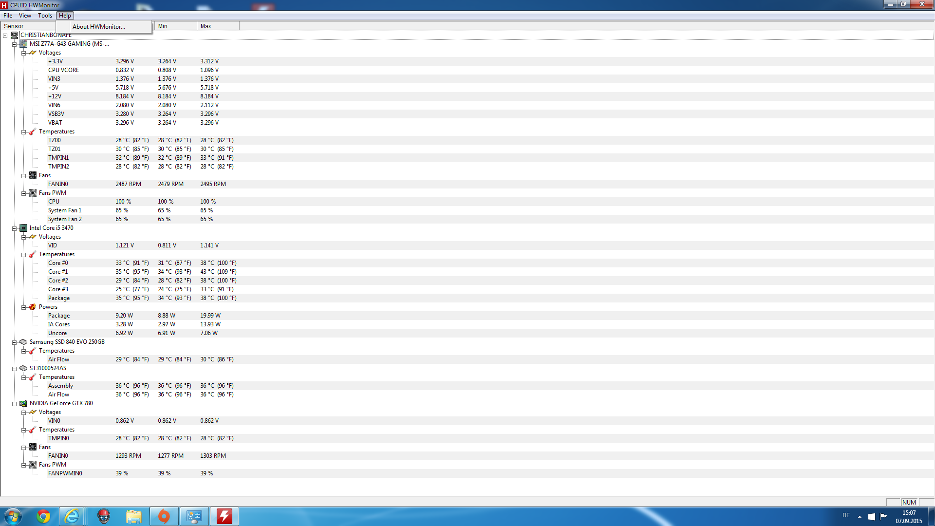

seit Samstag ist es bei mir so, das Bf4 total ruckelig läuft und das egal auf welchen Einstellungen.
FPS schwanken zwischen 30 und 55 hin und her. Vorher waren es feste 60FPs
Auch beim Heaven Benchmark kommt die Karte nicht über 25fps hinaus, hatte da vorher etwas um die 80.
Meint ihr das da die Grafikkarte was ab hat oder was könnte das sonst noch sein ?
Temperaturen stimmen meiner Ansicht nach auch alle.
Mein System:
i5 3470
8gb Ram
GTX 780
Nix übertaktet.
