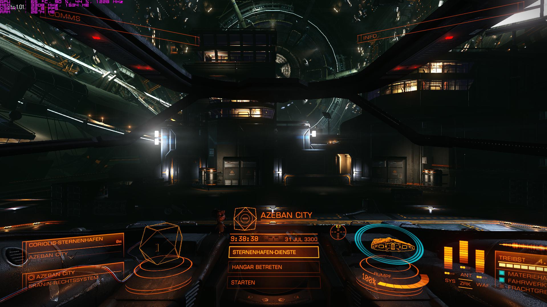

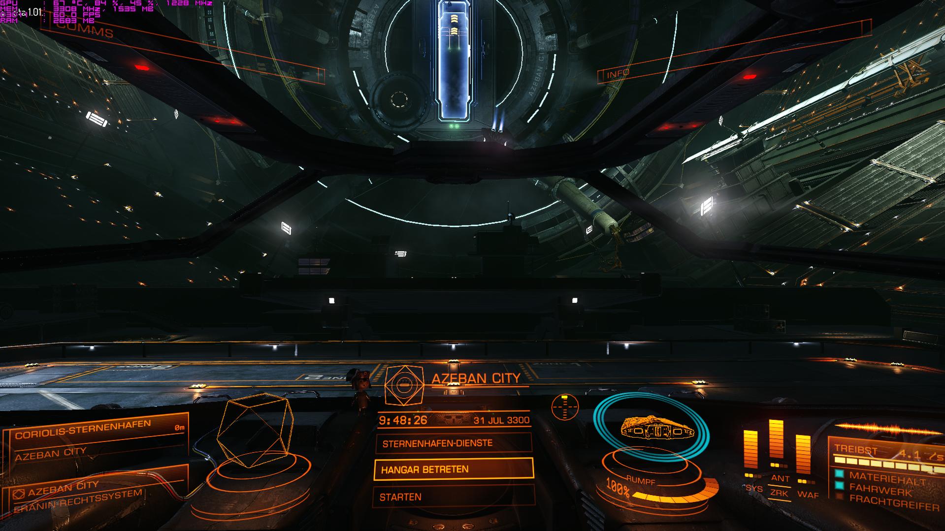

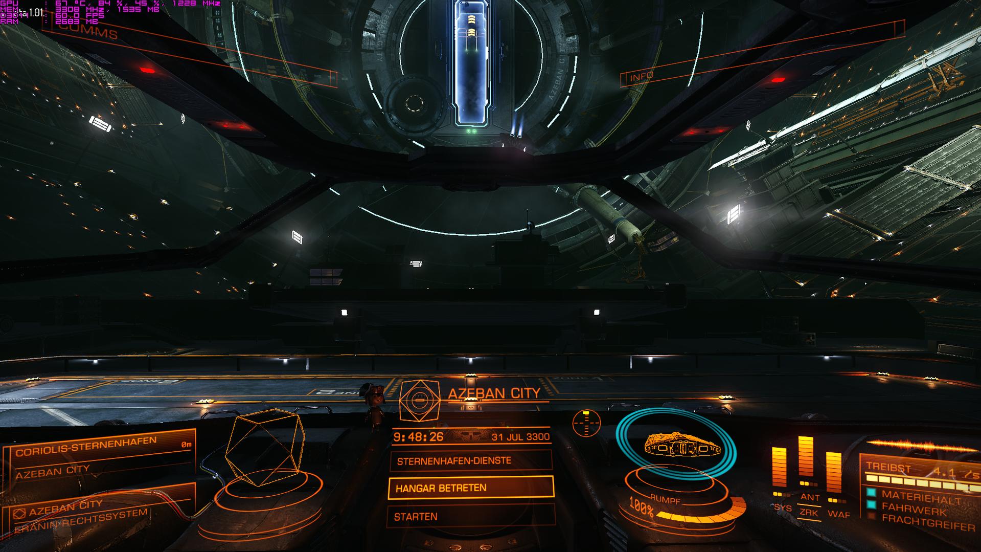

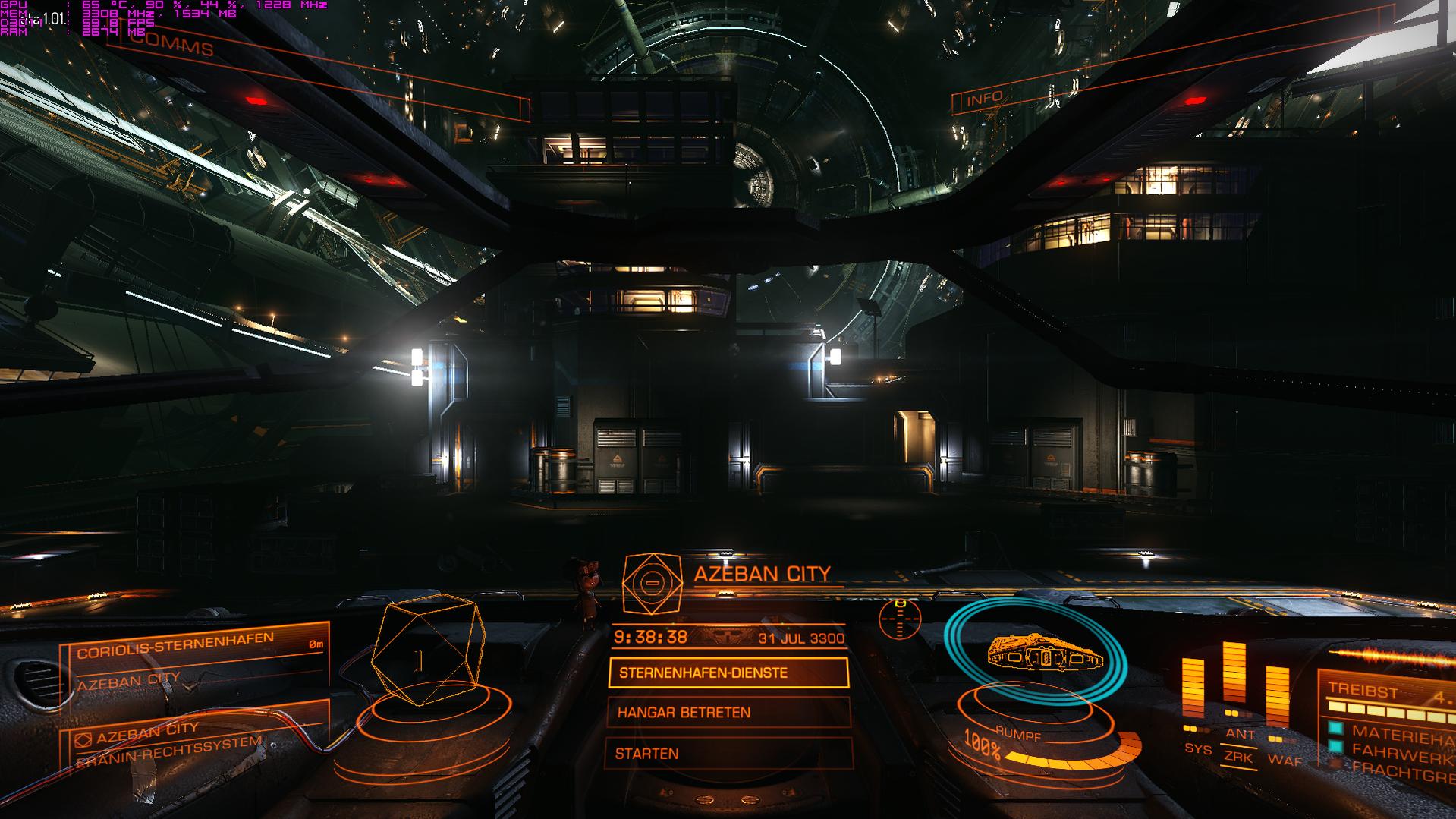

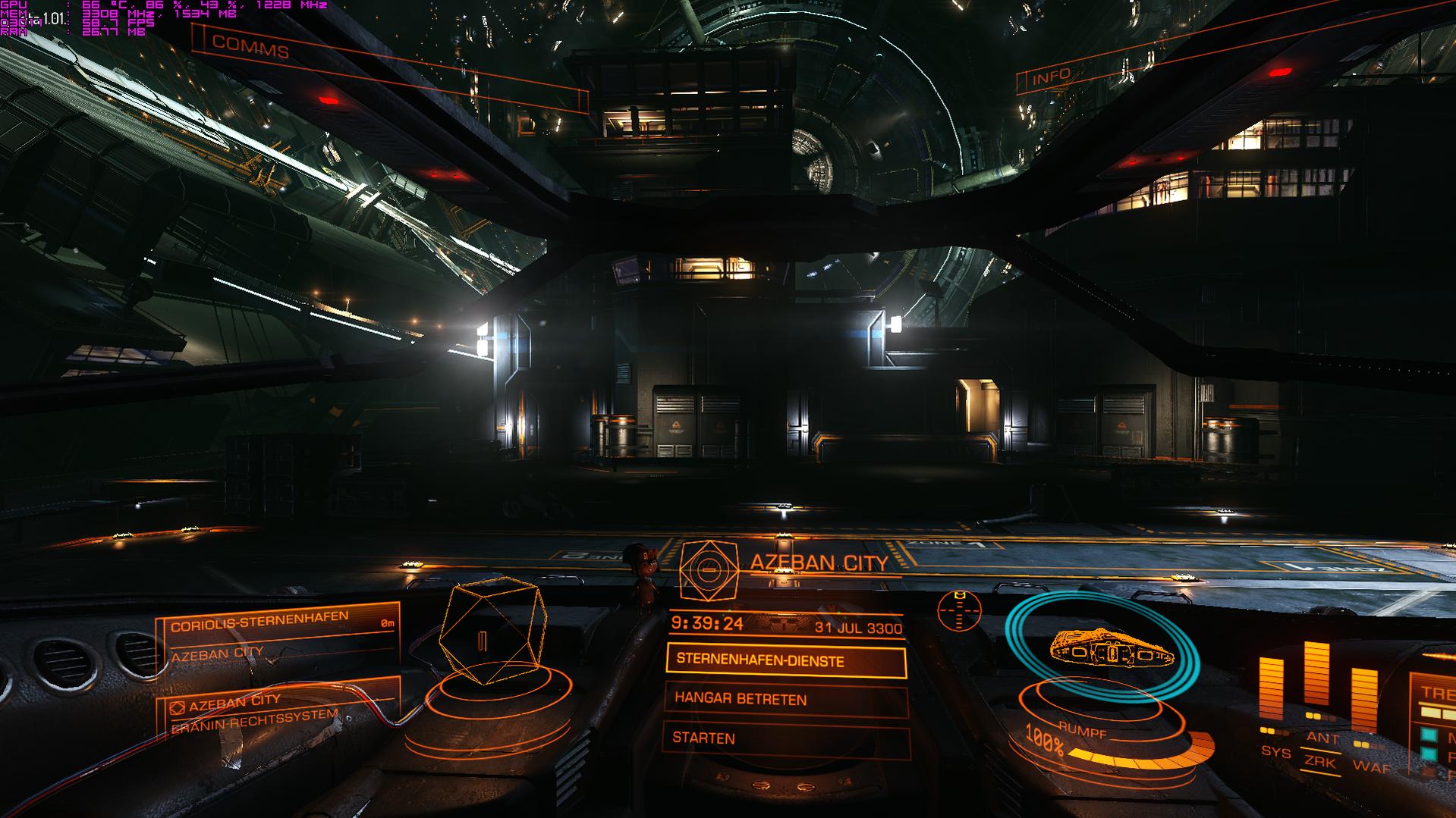

Hier mal diverse Pics im Dock & wie man anhand der Auslastung sieht, ist da nicht mehr viel Reserve ...das sieht jedoch im All anders aus.
Dennoch empfehle ich Dir bei solch einer Auflösung mehr zu investieren. :)

Nur FXAA, sonst alle Einsteller auf hoch.
Das ist eine übertaktete Titan Black, man kann sich sicher ausrechnen was langsamere Karten produzieren in der Auflösung.

Au weia! ~45FPS im Dock & die Graka "pfeift aus dem letzten Loch".
@klaffel ...HisN bietet Dir gutes Material, somit weißt Du ganz genau, was auf Dich unter dieser Resi zukommt. Leg schon mal die Taler zur Seite & warte wie gesagt ggf. den Maxwell-Release noch ab. :)
