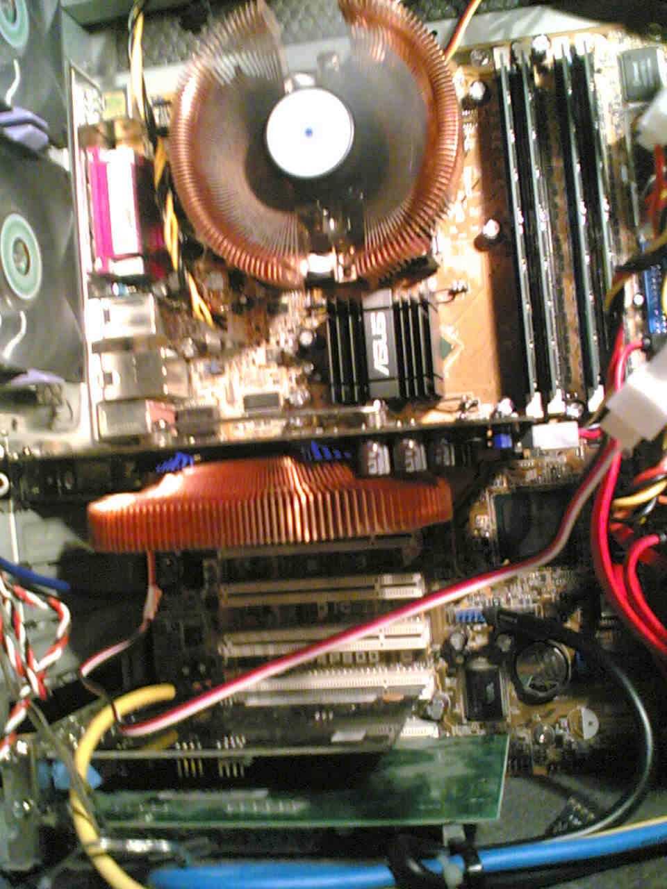

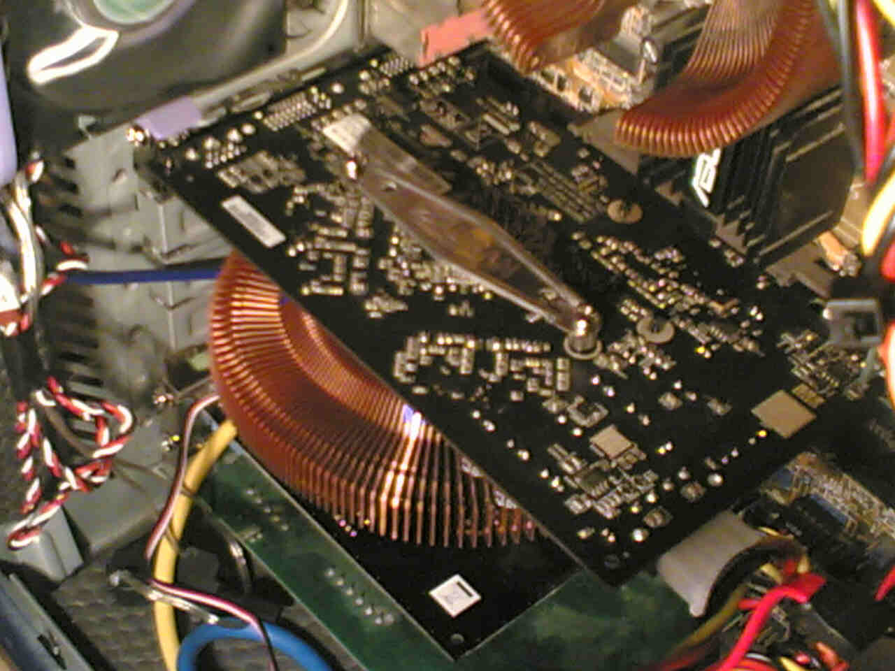

So......Jetzt den richtigen gefunden! Zalman VF700CU...Das ist der passende mit 80mm Bohrabstand. Und siehe da...Temp. der Graka gleich um 13°C wenigen....sie pendelt jetzt bei ca 40°C und geht bis max. 55°C hoch....Vorher waren es bei normalbetrieb 55°C und bei Last auf 69°C
Also deutliche Verbesserung...und das nur für 21€

Für mich schon, denn habe jetzt ein absolut Flüstersystem.
Warum für eine leisere Karte so viel ausgeben? Die Leistung der 7600GT reicht mir aus. Mir war nur die Lautstärke des Lüfters ein Dorn im Auge. Der Zalman läuft übrigens auf 5 Volt.

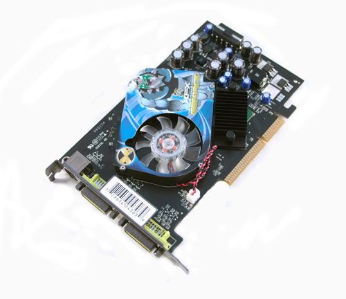

Laut Zalman sollte der Kühler eigentlich auf die 7600GT passen. Wie hat denn der Referenzkühler der Karte ausgesehen?
Immerhin hat der VF700CU gepasst. ;)
mFg tAk
Das ist der Original Lüfter....Meiner Meinung nach etwas zu klein geraten.

Zu klein und zu laut. ;)
Mich wundert einfach, dass der Lochabstand bei diesem Modell angeblich 80mm betragen soll.
mFg tAk

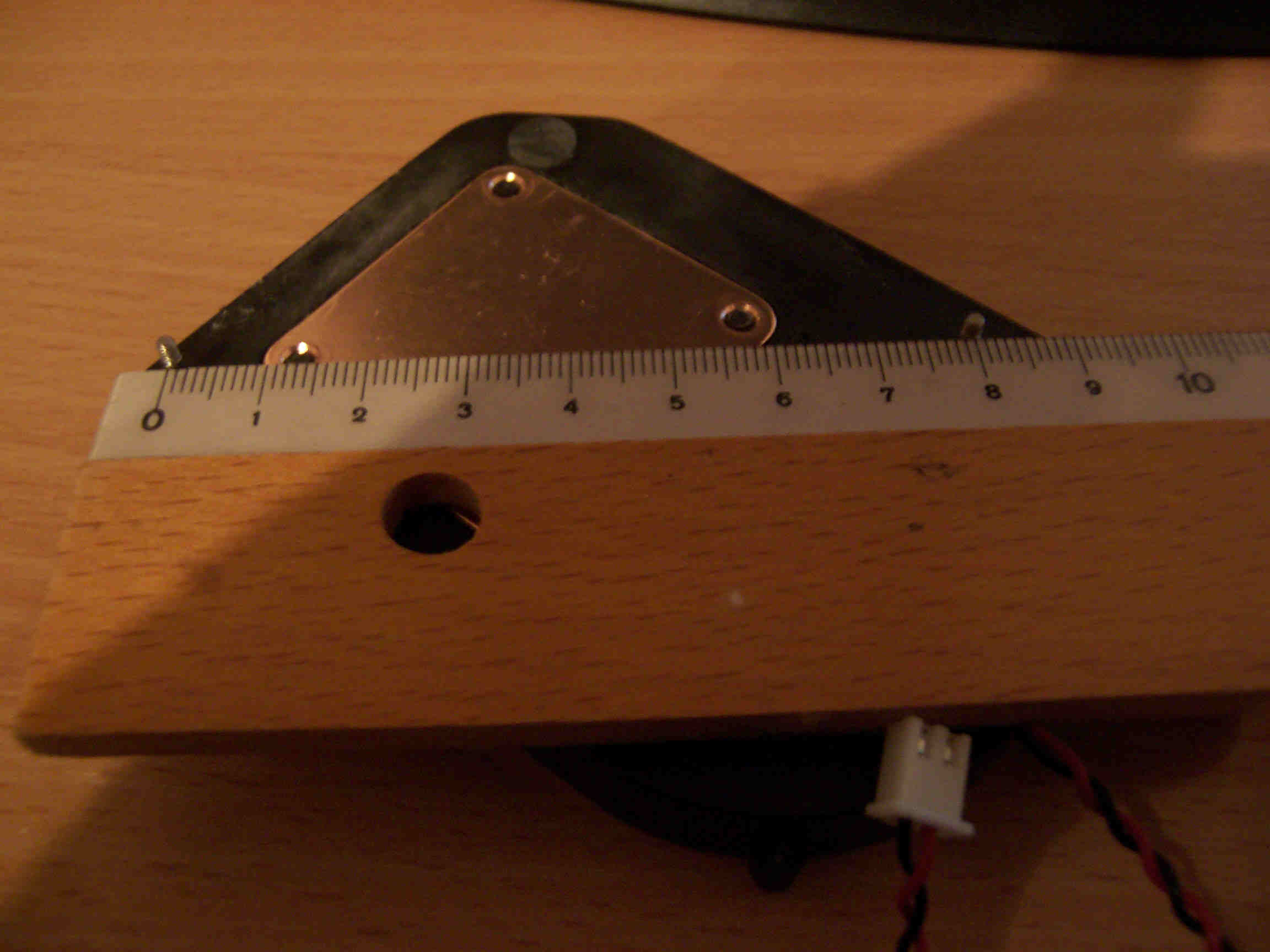

Sind genau 80mm zwischen den Schrauben.
siehe auch Bild!

Muss wohl an der AGP Version liegen. Zalman schreibt aber nichts davon auf ihrer Homepage. Ich finde aber, dass das schon dahin gehört. :(
mFg tAk
