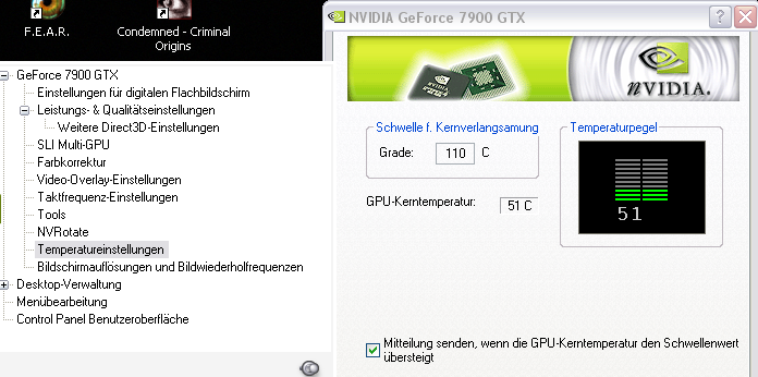

Du kannst natürlich auch Benchmarks laufen lassen, 3DMark05 bzw. 06. Und zur Temperaturüberwachung empfehle ich Dir folgendes:
Rivatuner öffnen, "oberes" customize anklicken, dann das Lupensymbol. Damit logst Du die Temps und Taktfrequenzen der Graka einfach mit. Unter Setup würde ich dann noch das Data polling auf den Wert 5000=5sec. stellen, dann hast Du den Temp.-Verlauf der letzten dreiviertel Stunde.
Außerdem würde ich im forceware-Treiber die Einstellung Temp.-Überwachung (siehe Screenshot) aktivieren, falls die Karte wirklich überhitzen sollte.
