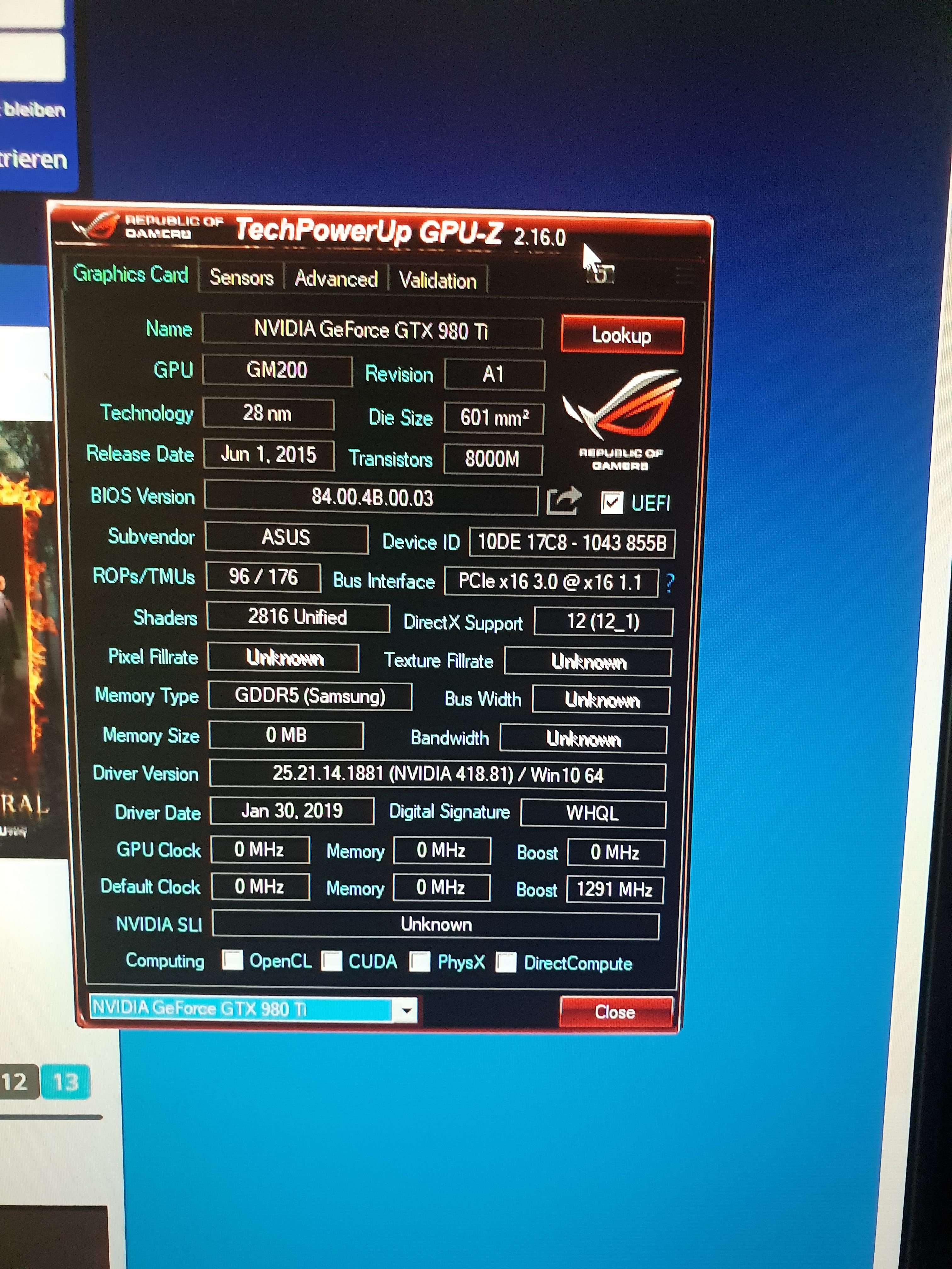

Hab Sie nun wieder eingesetzt und alles beim selben dieses mal hab ich versucht schnell ein paar Fotos zu machen bevor sie wieder abkackt.
Vllt helfen die Infos.
kein GPU Clock ... ?
kein Memory Clock ?
MSI Afterburner zeigt der was an ?
kein Memory Clock ?
Genau da liegt denke ich das Problem ich muss es irgendwie zu erkennen geben. Msi afterburner zeigt auch nichts an. Weißt du warum? @xxMuahdibxx

Auch die Speichergröße wird mit 0MB ausgegeben, vielleicht hat die einen Speicherdefekt. Ich würde die Karte als defekt verkaufen, tendenziell geht die eher mehr kaputt...

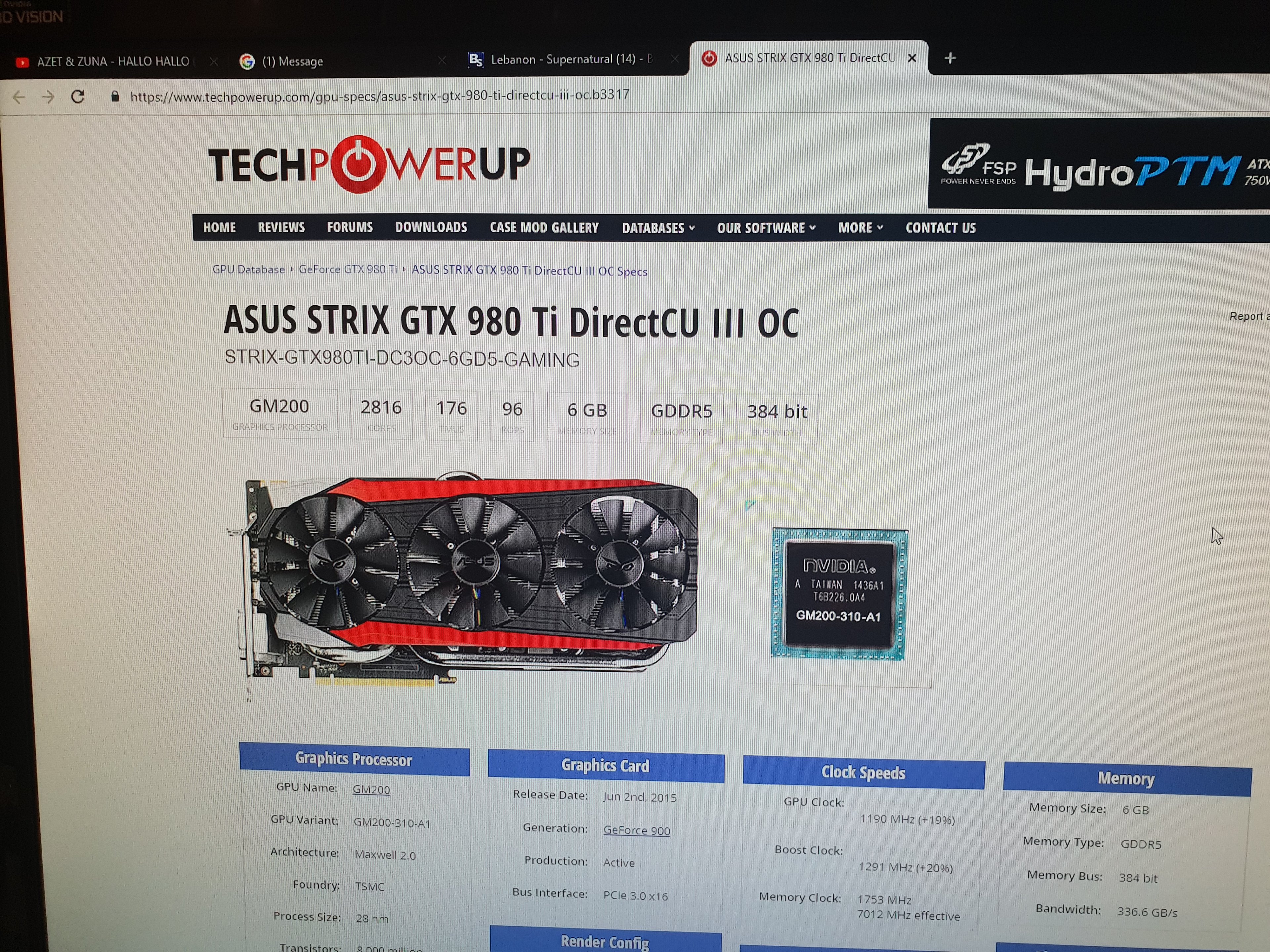

ich gehe immer noch von einem Mining BIOS aus ... das passende BIOS von Techpowerup ziehen und flashen ...
Würde auch sagen BIOS flashen.
Wenn das nichts bringt ist auf jeden Fall nicht mehr defekt.
Danach sieht man weiter ob als Kuchen in den Backofen oder als defekt verkaufen.
