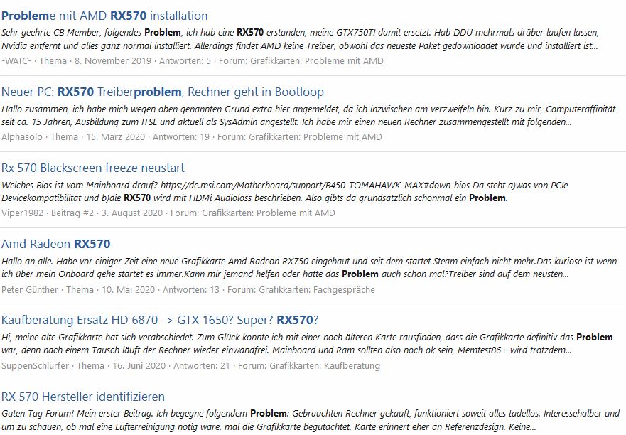

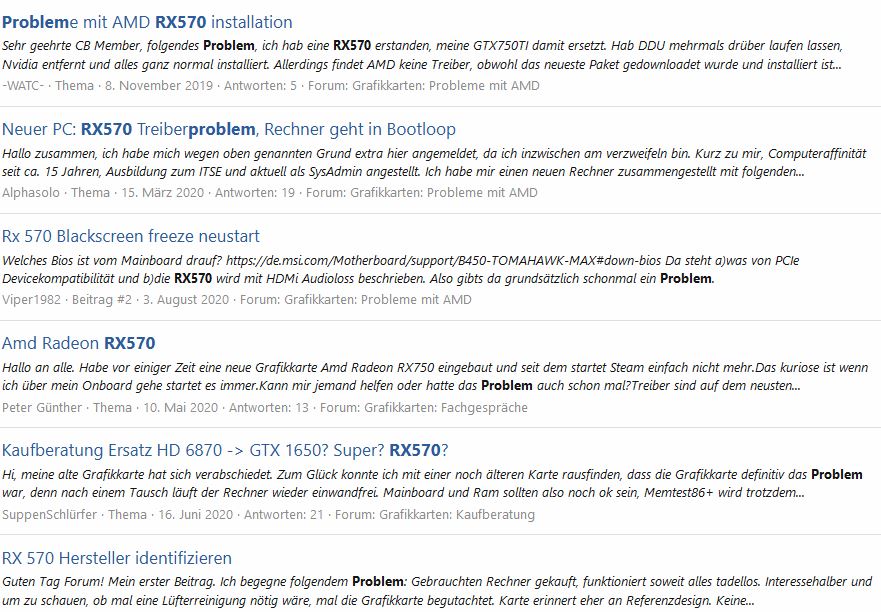

Nach der Installation der Graka, fiel mir auf, dass beim verschieben eines Ordners in der vertikalen, also rauf und runter, die Buchstaben anfangen zu zittern, flackern.
Auch im Spiel hab ich dieses vertikale zitter, flacker Problem.
Habe die neueste Treiberversion installiert, weil es bei der beiliegenden Treiberversion aufgefallen ist.
Nun, mit der neuen Treiberversion hat sich nichts verbessert.
Auch die Buchstaben sind nicht wirklich sauber dargestellt.
Habe einen Screenshot gemacht.
Liegt das Problem jetzt an der Treiberversion oder muss ich da etwas um/einstellen bei der Graka?

Also entweder nehmen meine alten augen das Problem auf dem Screenshot nicht wahr oder da gibts kein problem zu sehen ?
Reaktionen: Eclipse1991
Ist schwierig vom Screenshot eine Unreinheit abzuleiten, da er als jpg abgespeichert wurde und nicht als png. Die Artefakte könnten auch von der Komprimierung kommen...
Aber sollte auf dem Screenshot etwas sein, würde das Monitor & Kabel ausschliessen.

Ich kann auf den Bildern auch kein Problem erkennen.
Wichtig ist, das du die native Auflösung des Montiors auch in Windows eingestellt hast.
Dann muss das eigentlich passen.

also hab jetzt mal vergleichsshots gemacht und hab mir die am anderen PC mit der HD7770er GK angesehen. beide bilder sind ident scharf und man merkt keinen unterschied. nur am neuen PC.
Du sollst beide PCs am am selben Monitor fotografieren (Bild von der Schrift) und sehen ob es Unterschiede gibt.
Denn der Monitor hat sich ja nicht geändert, oder?
Dann stelle die Fotos zum Vergleich ein.
