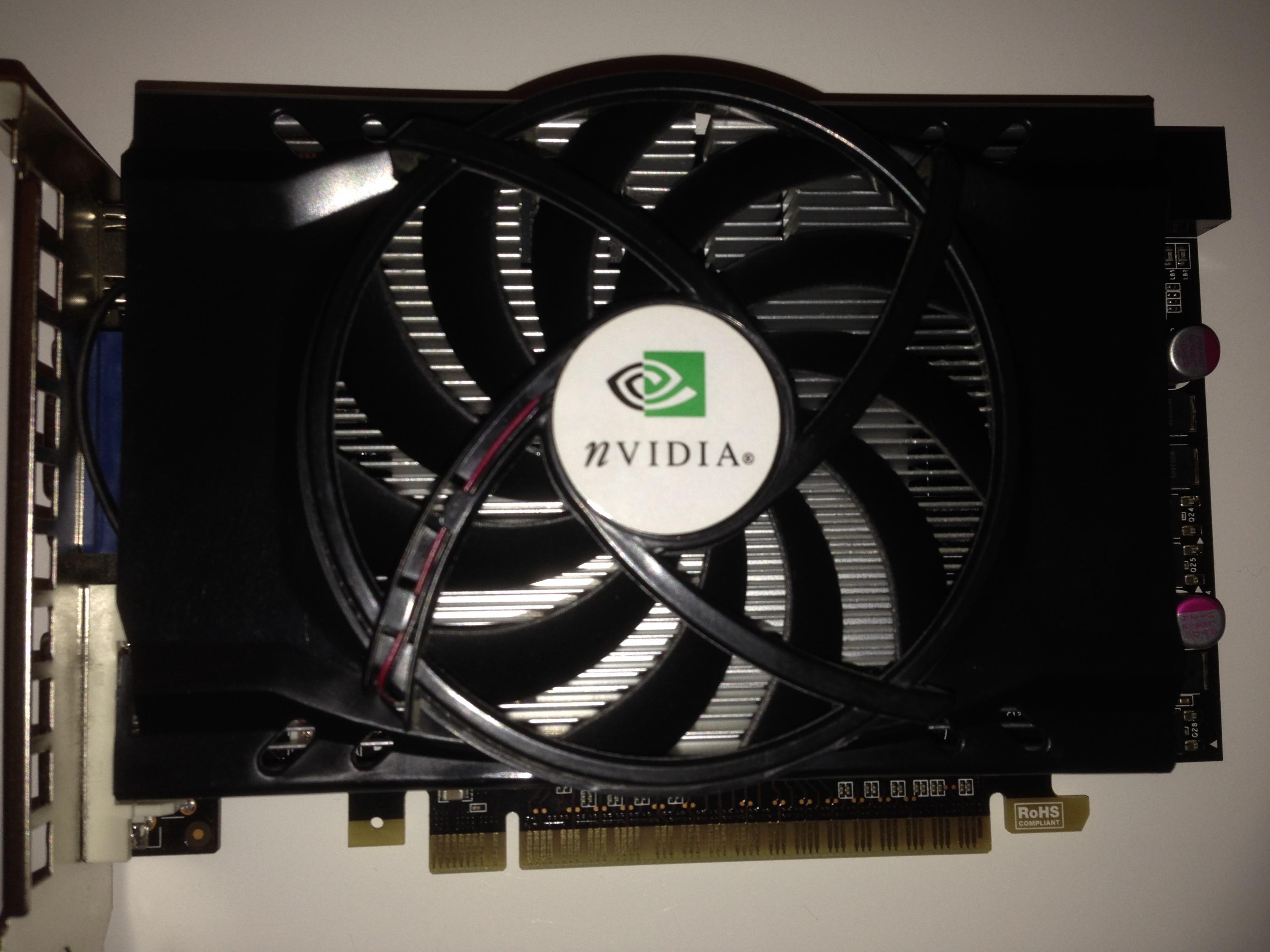

Also der Lüfter läuft, von daher muss der Strom ja ok sein. Auf der Karte ist ein Nvidia Aufkleber, aber ein Hersteller kann ich nicht finden. Vorher lief sie ja auch mit dem neuesten Nvidia Treiber!

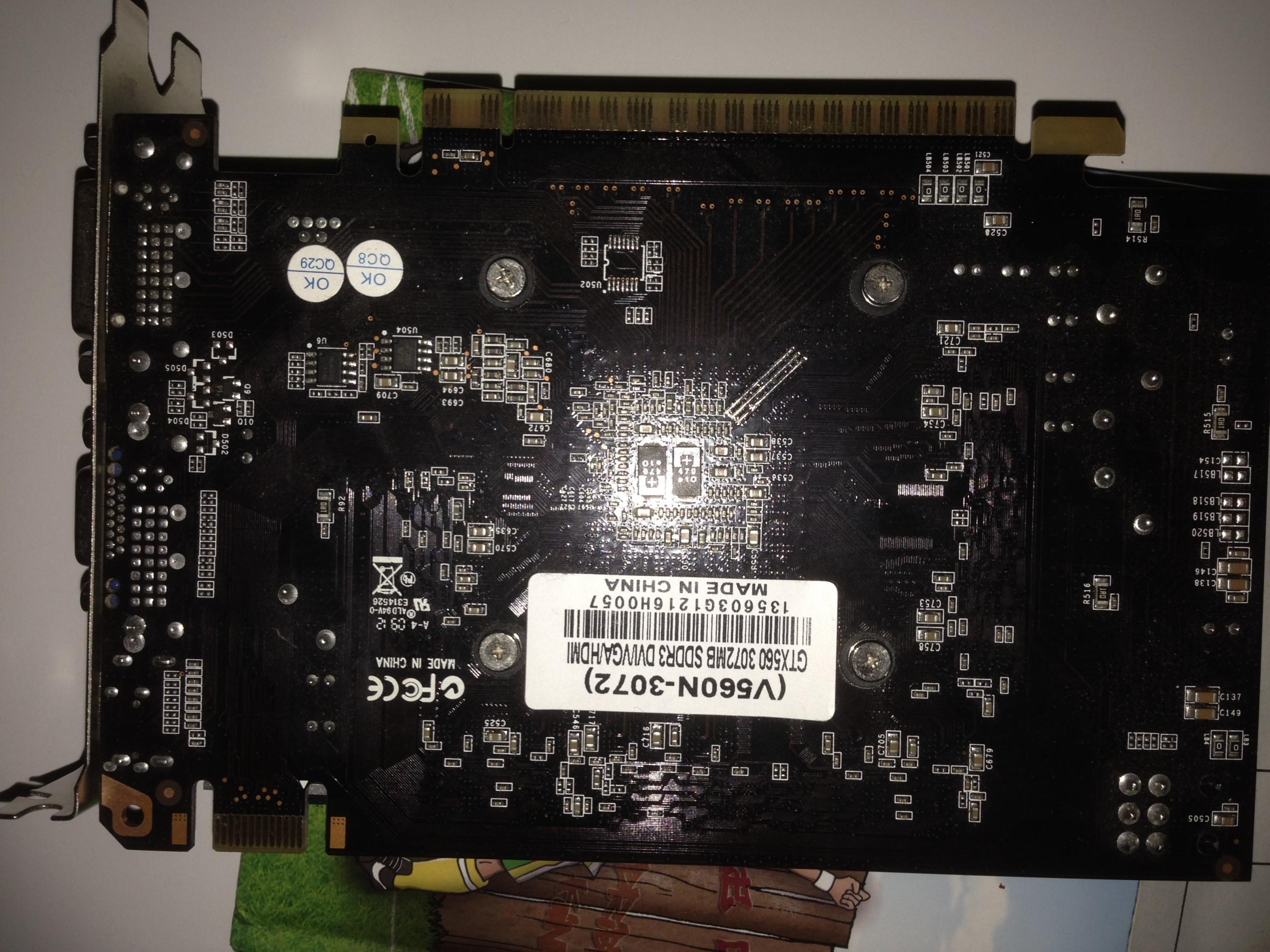

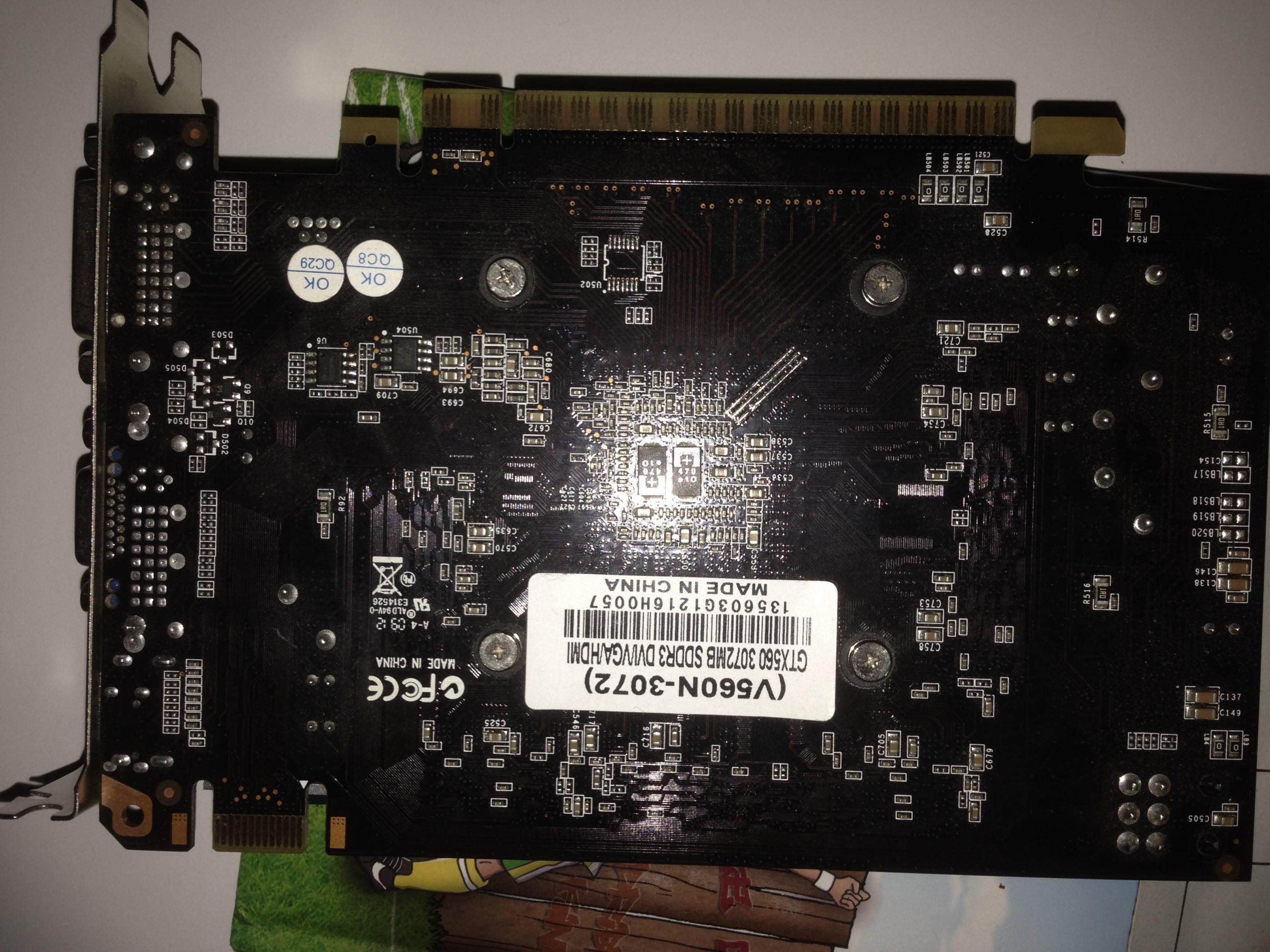

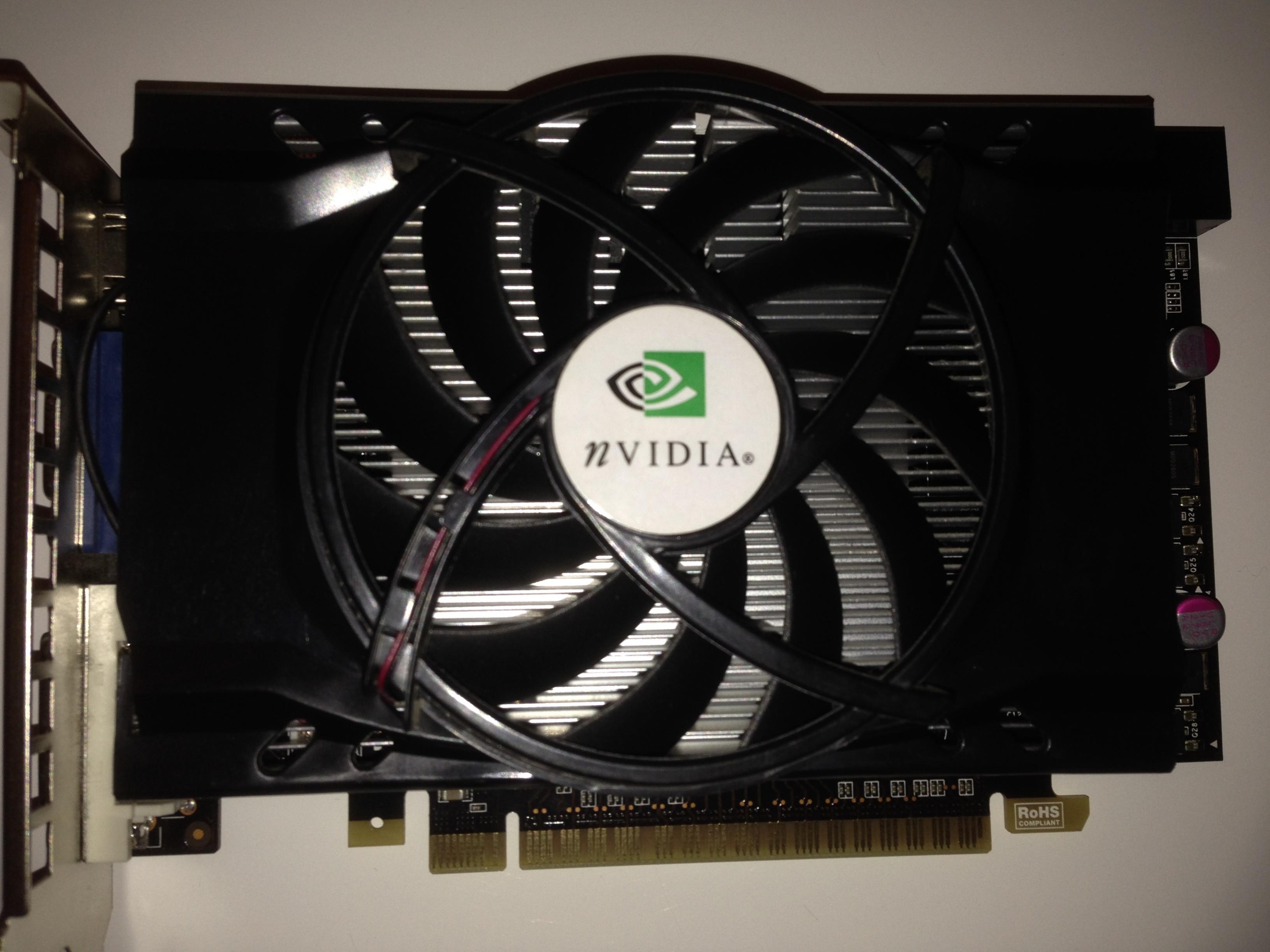

IMG_2575.jpgIMG_2577.jpg Da isse, weißgott von welchem hersteller. ich kann da nix finden
und das bedeutet......?
so weit ist mein computer-horizont nicht:freak:
