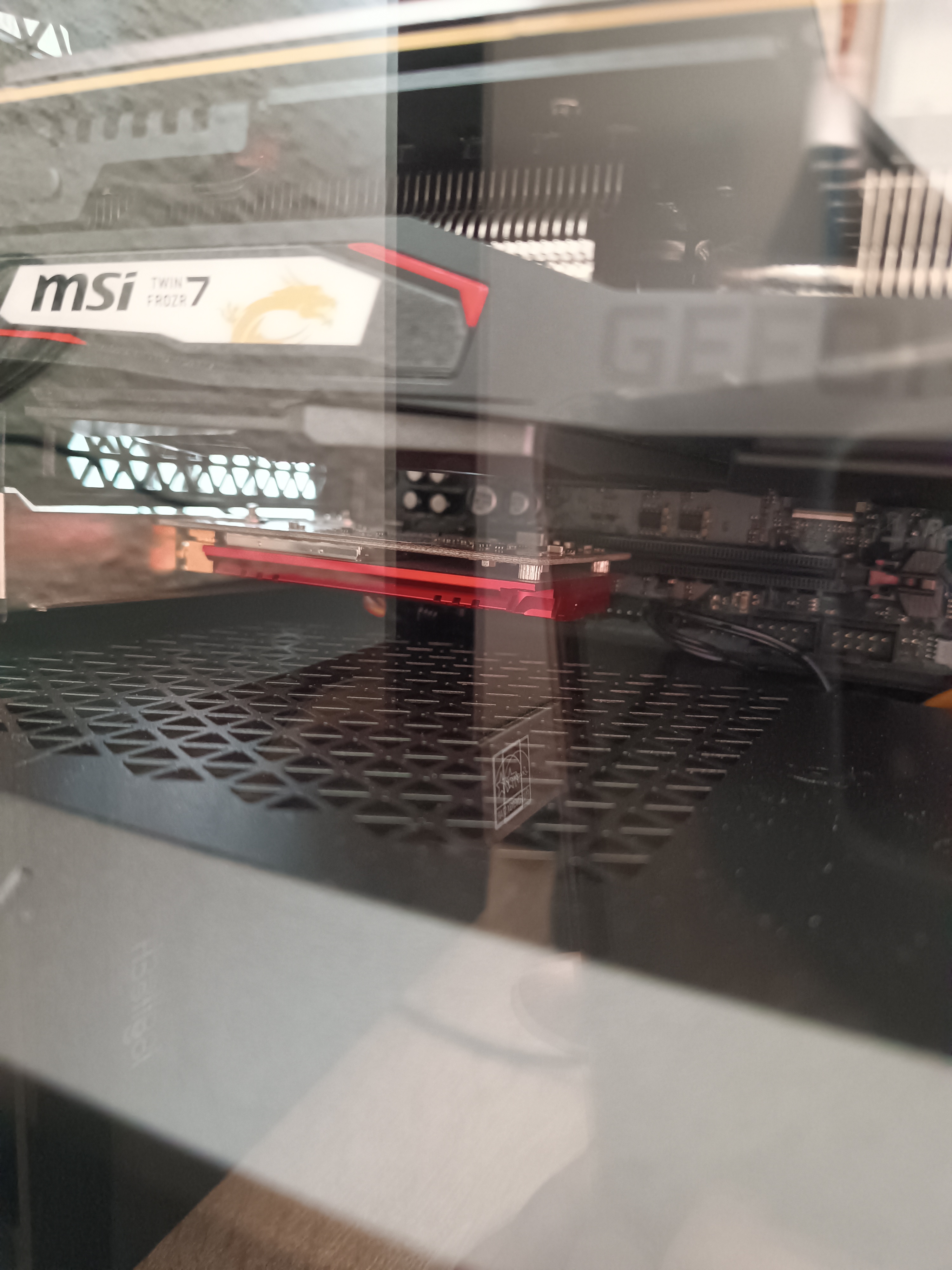

Ja das ist es... ich hab so das Gefühl, dass sich das grad um 1-2mm ned ausgehen wird...
Die Steckkarte im Slot 3 hat zwar keine Lötpins on der Rückseite (ist also vollkommen glatt), aber das wird auch nichts helfen...

Na das geht bei mir leider nicht, weil Slot 4 ebenfalls belegt ist...
Was genau musst du denn an Komponenten (Erweiterungskarten, SSDs) unterbringen und welches Board hast du? Eventuell gibts ja noch ne andere Lösung, die auf den ersten Blick nicht ersichtlich ist.
Die Sache sieht so aus:
Das Board ist ein µATX Brettl und hat nur 2 NVMe-Slots.
Ich brauch aber ne 3. NVMe im Sys.
Das Brett hat nur 3 PCIe-Slots, die alle belegt sind - GraKa, NVMe-Adapter, 10GBit-NIC.
Nachdem da noch ne alte 1660Ti drinnen steckt und ich für's SimRacing hochrüsten wollte, dachte ich mir, ich stopf ne 4070 rein...
Aber vermutlich muß ich das Brettl tauschen - und damit einhergehend auch die CPU weil das ist ein altes Sockel v1151 v2 SYS mit einem i9-9900, der aber locker reichen würde, da das Ganze in 3440x1440p betrieben werden soll.
