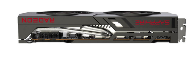

So eng wie die Slots sind ist jeder 0,1 angefangene Slot eigentlich schon belegt.
Selbst wenn die nur 2 Slot breit wäre würde ich davor nichts einstecken um die Lüfter nicht abzuwürgen.
https://geizhals.de/sapphire-pulse-....html?hloc=at&hloc=de&hloc=eu&hloc=pl&hloc=uk
Ich habe die 6700XT als Beispiel genommen da es die einzige mit 2,2 Slots ist die mir in den Sinn kam.

fanaticmd schrieb:

Nicht wirklich, da das Profil der Lüfter "gebogen" ist - die Karte wird also Richtung Stecksockel wieder dünner - sieht man auch am Foto.
Gut - dann heißt's entweder andere Graka oder neues Mainboard...
Du siest doch oben am Slotblech wie weit der Kühler Übersteht
Das dürften grob 5mm sein.
Also nein, auch eine 3cm hohe Steckkarte bekommst du da nicht rein.

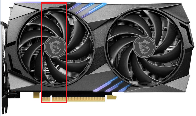

Telechinese schrieb:
Die Steckkarte, die im dritten Slot steckt, ist nur 3cm hoch - verdeckt also die Lüfter nicht.
Wie hoch die Karte ist, ist in der Regel völlig irrelevant, da die meisten Steckkarten ja nach unten aufbauen. Entscheiden für die Frage ob mögliche Lüfter verdeckt werden ist die Frage wie lang die Karte ist.
Und selbst wenn die Karte 3 cm lang (statt hoch) ist, säße sie selbst bei einer von der höhe passenden Graikkarte direkt vor einem der Lüfter (ca da wo in dem beispiel das rote Rechteck ist, ):
