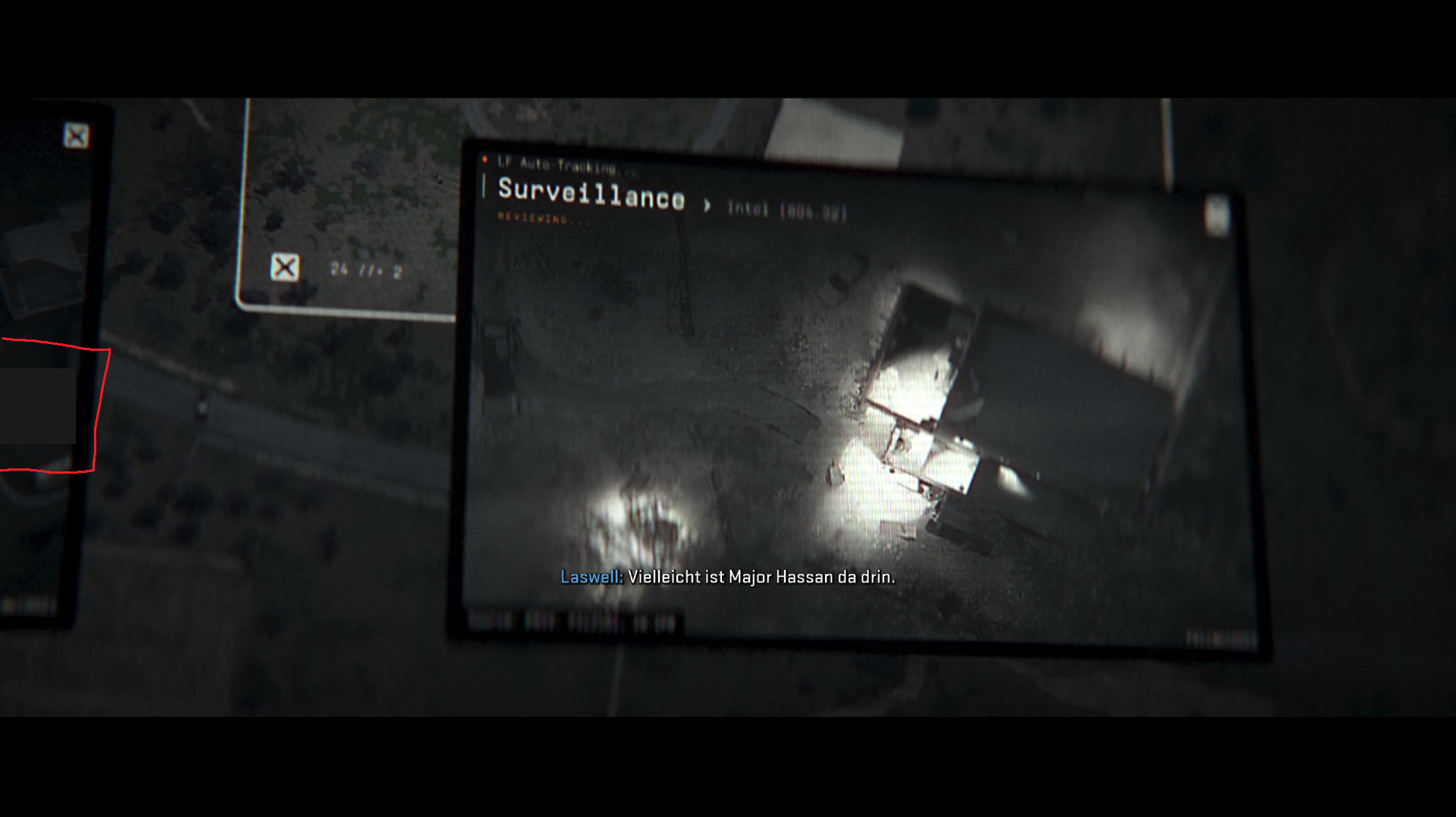

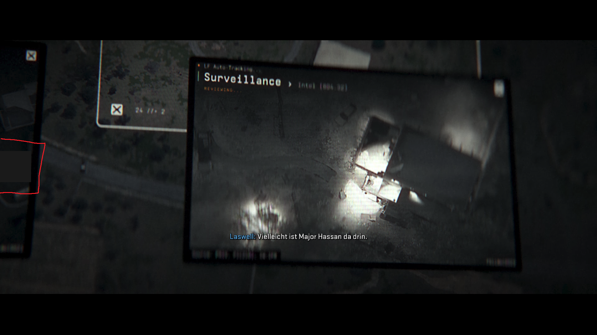

ich hab ein Problem seit in paar Tagen.. In Overwatch 2 oder jetzt auch in der CoD MWII Kampange, habe ich immer links am Bildschirm ein grause Viereck.
In Warzone hab ich das Problem komischerweise nicht..
Hat jemand eine Ahnung wieso oder vielleicht sogar das gleiche Problem?

Umrahmen mit was auffälligen wäre echt nice ... Suchspiele sind schön aber nicht bei einer Beratung.
Reaktionen: dB150
Alexander2 schrieb:
Das meine ich nicht - hab nochmal ein Bild hochgeladen
I'm sorry - Bild ist hochgeladen

schaut zumindest nach nem Overlay aus ...
RivaTunerstatistic Server aktiv ?

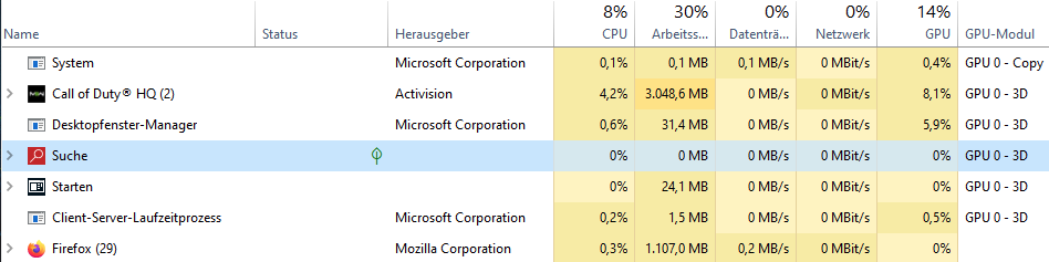

Taskmanager aufmachen und nach 3D last/GPU sortieren ... vielleicht kommst so auf die Spur ... es muss ja irgendwas das rendern.
sind die einzigen Prozesse die GPU Last erzeugen..
Öffne mal die Apps-Liste und sortiere nach "Kürzlich installiert" oder so ähnlich. Wenn es erst seit ein paar Tagen auftritt, lässt sich der Übeltäter vielleicht so finden.
