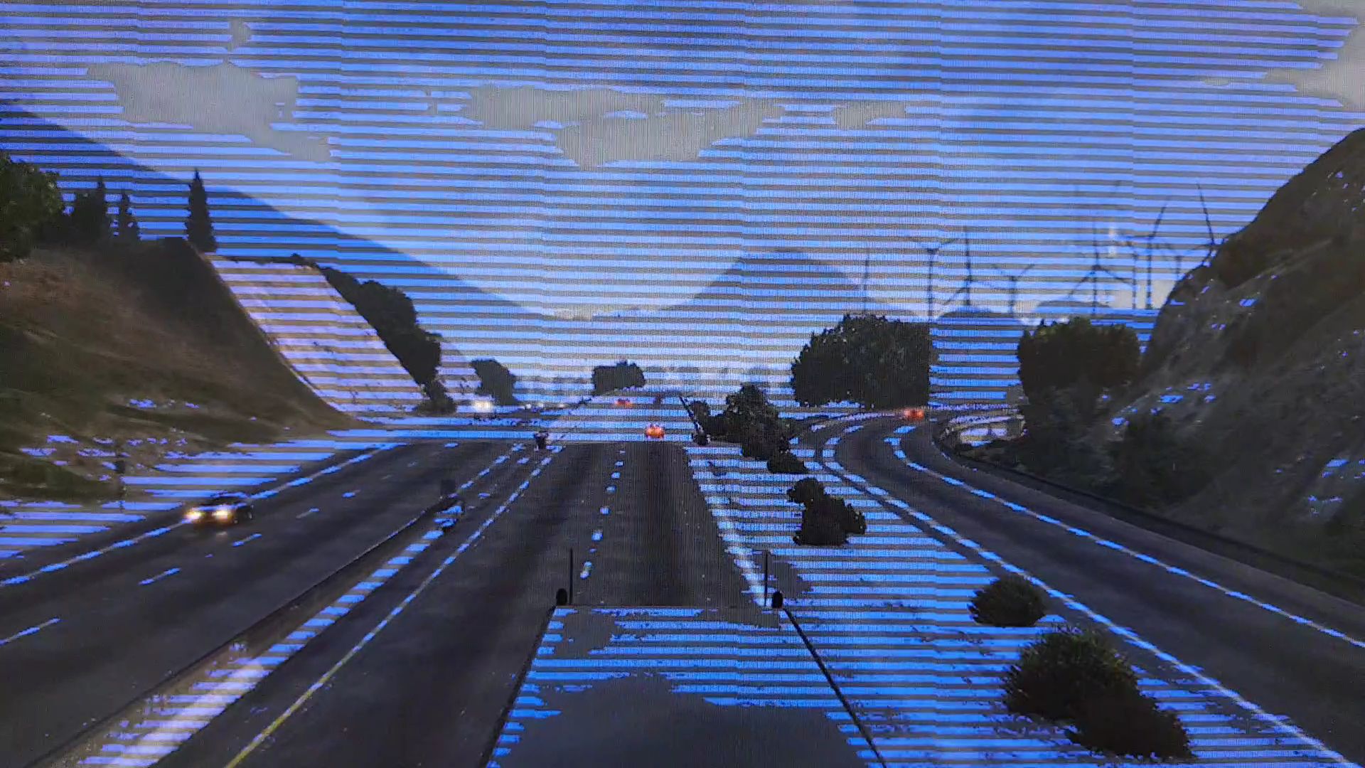

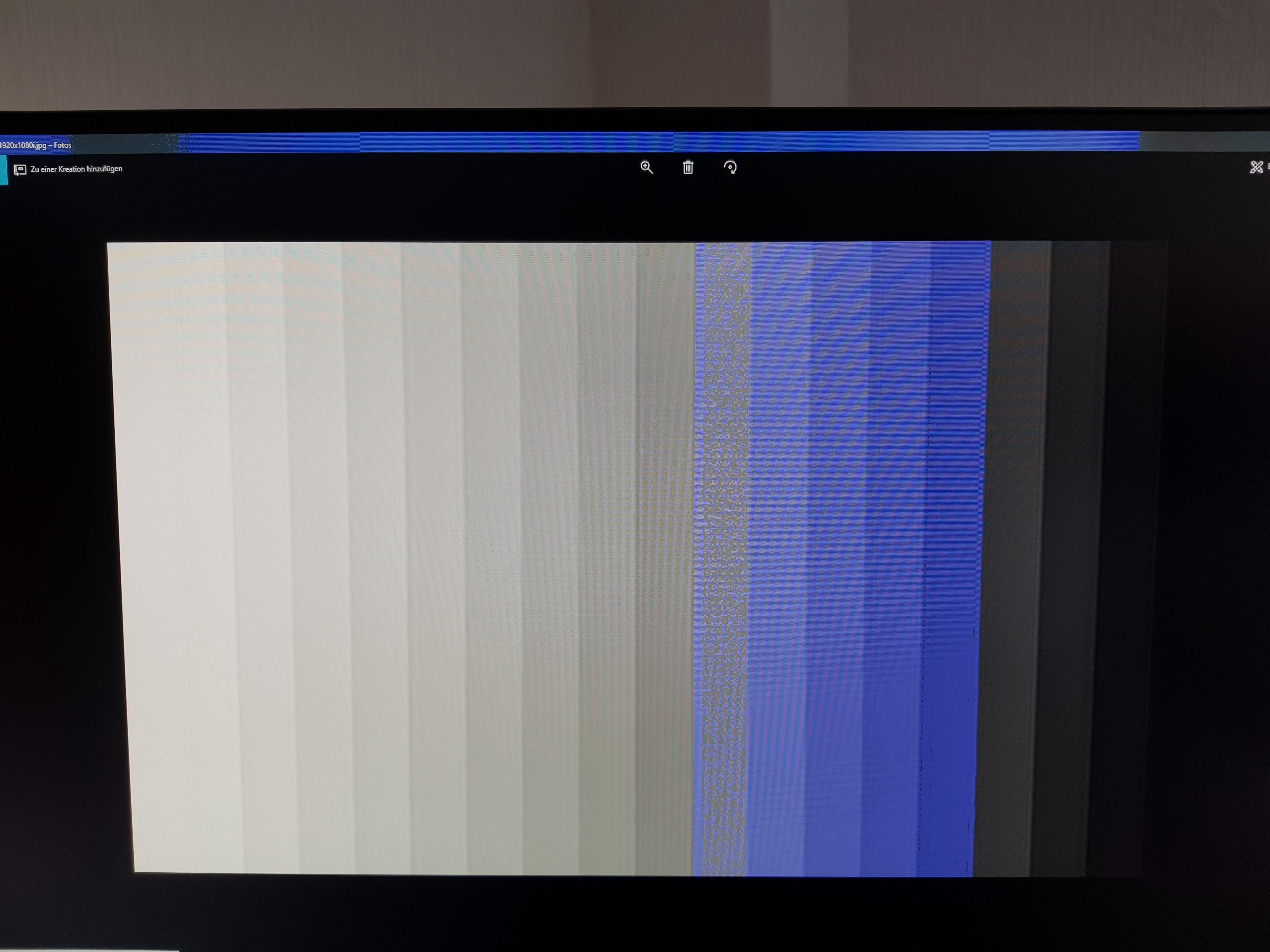

Hallo Zusammen,
ich habe seit zwei Tagen ein Problem mit angezeigten Grautönen.
Urplötzlich werden mir größtenteils Grautöne als Blau angezeigt. Dies passiert (bis jetzt) aber immer erst wenn der Rechner warm geworden ist.
Meine erste Vermutung war, dass es meinen Monitor zerschossen hat, da auf meinem zweitem Bildschirm alles korrekt angezeigt wird. Außerdem werden mir Screenshots die ich mache und z.B. auf mein Handy schicke auch richtig Angezeigt.
Trotzdem experimentierte ich noch etwas herum um auszuschließen, dass es evtl. am Kabel liegt. Dabei stellte ich, mehr oder weniger ausersehen, meinen zweit-Monitor (bei dem alles in Ordnung war) als primäres Anzeigegerät ein. Nach einem Neustart dann die Überraschung...
Mein Zweitmonitor hatte jetzt die Macke mit den Blautönen, mein Hauptmonitor funktionierte einwandfrei.
Damit war die Theorie des kaputten Monitors natürlich vom Tisch.
Das Problem lässt sich beliebig oft reproduzieren, je nachdem welcher Monitor über die NVIDIA Systemsteuerung als primäres Anzeigegerät eingestellt ist bekommt den Fehler. Der andere Monitor läuft dann immer einwandfrei.
Ich habe schon mit der NVIDIA Systemsteuerung herumprobiert, und neuer Treiber heruntergeladen... Leider hat das zu nichts geführt.
Beide Monitore sind an eine GTX770 angeschlossen. Mein Hauptmonitor über ein Displayport und mein Zweitmonitor mit einem DVI-Anschluss.
Anbei noch ein Foto von verschiedenen Graustufen und eins aus einem Game
Ich hoffe jemand von euch weiß Rat.

Also du hast ja nicht nur Blautöne, sondern auch Streifen.
Das letzte mal als ich sowas sah, war der Speicher meiner Grafikkarte defekt.
Ich vermute mal, bei dir dürfte es wohl ähnlich sein.
Tritt das Problem mit HDMI oder DP oder DVI auf?
Kabel getestet.
Das soll wohl ein Testbild sein. Daher die Streifen in grau Verlauf.
Edith: Bild 1 sieht ja mies aus.
Würde trotzdem die Kabel Kreuztesten.

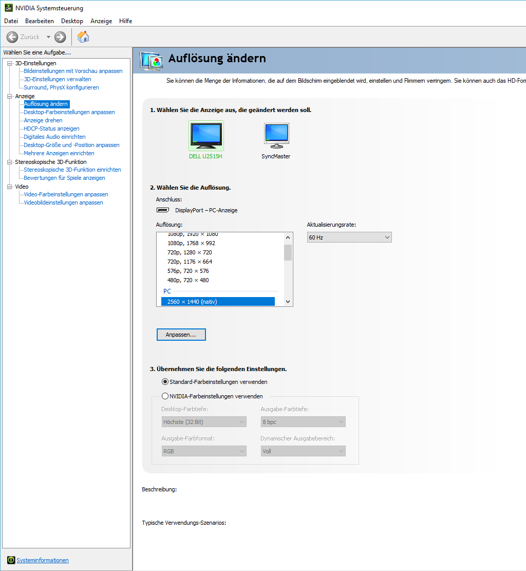

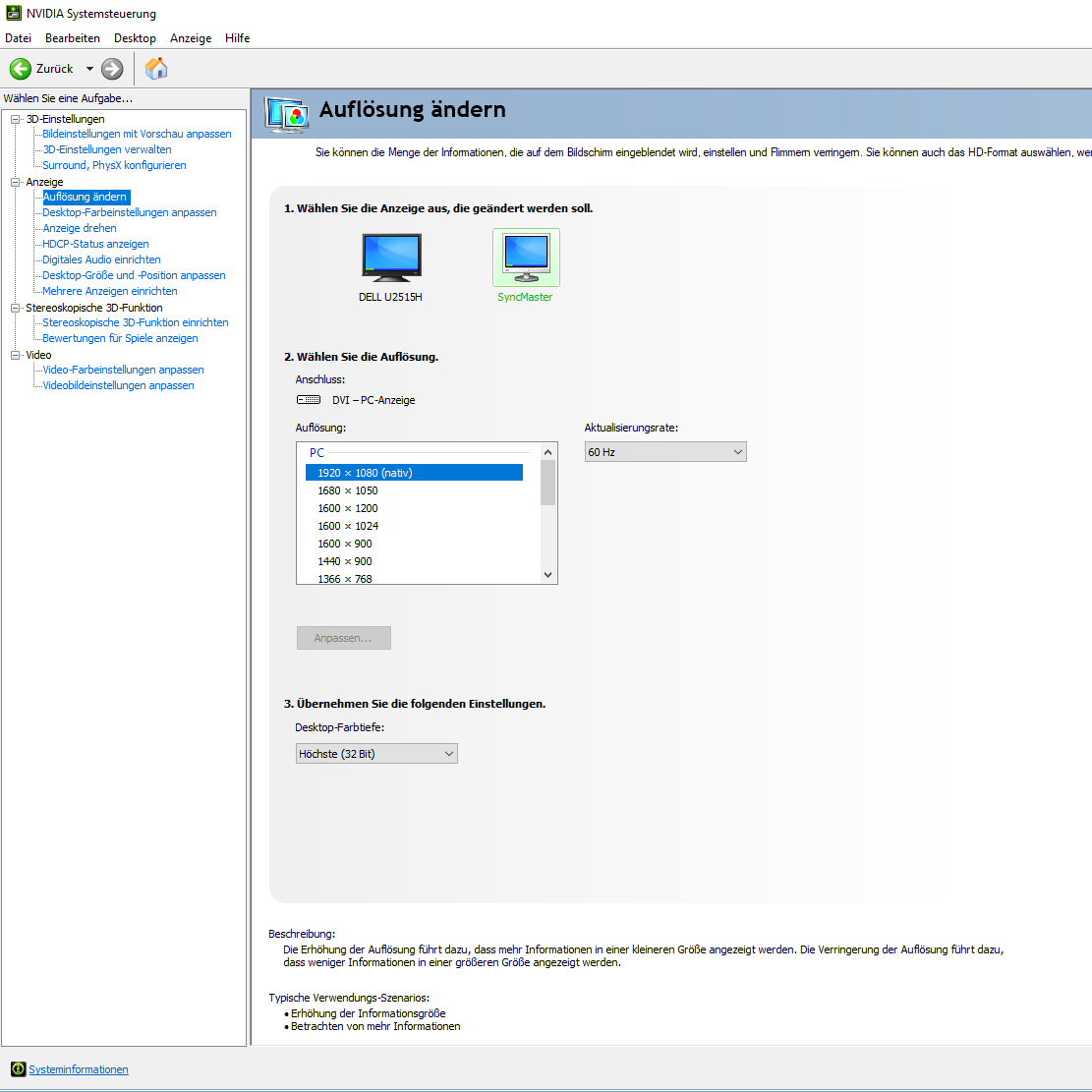

@Rubu
Mach doch bitte mal einen Screenshot von
NVIDIA Systemsteuerung -> Anzeige -> Auflösung ändern -> 3. Farbeinstellungen
@AlanK
Steht doch in seinem Beitrag: Displayport und DVI!
Danke erst einmal für euer schnellen Antworten.
Momentan löse ich das Problem mehr oder weniger indem ich beim Herunterfahren meinen Zweitbildschirm als Primäre anzeigen und diesen dann nach dem Hochfahren deaktiviere. (Der zweite Monitor wird eh sehr wenig genutzt)
Eine dauerhafte Lösung ist das natürlich nicht.
Zur Info: Der Dell ist mein Hauptmonitor
