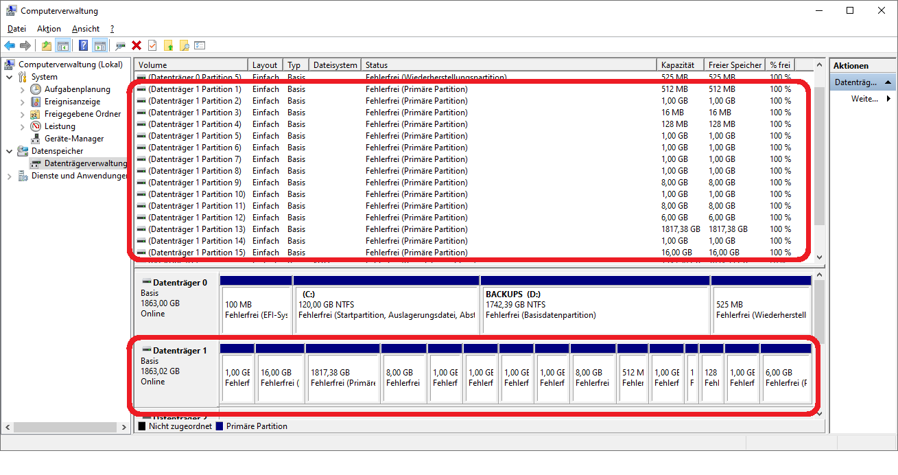

Guten Tag zusammen!
Ich habe leider keinen Zugriff mehr auf eine Festplatte die meinem Kumpel gehört. Sie wird nur in der Computerverwaltung, in Partitionsprogrammen sowie Diskpart angezeigt. War dann auch etwas erschrocken als ich so viele Partitionen gesehen habe. Laufwerkbuchstaben kann ich leider keinen vergeben, da ausgeraut.
Er hat mir gesagt, dass sie immer funktioniert hat und als ich gestern sie benötigt hatte, konnten wir nicht mehr darauf zugreifen.
Welche Partitionen kann ich vorerst mal problemlos löschen?
Und wäre ein Backup vorher noch möglich? Bei Macrium Reflect wird die Festplatte nicht mal angezeigt.
Auf 3 Computern wurde sie getestet. 2x Laptop und jetzt hier über einen Rechner per SATA Kabel.

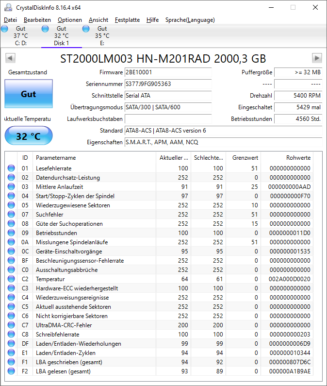

Wie ist die Platte gerade angeschlossen, via USB?
Wenn ja, dann mal aus dem Gehäuse bauen und intern testen, um den USB-Controler auszuschließen.

Löschen kann ich die Hauptpartition nicht. Da sind noch wichtige Daten drauf. Alles andere wäre egal.
Wenn ihr auf keine Daten mehr zugreifen wollt/müsst und es einfach darum geht, dass du die Festplatte für dich selbst brauchst, dann einfach die ganzen Partitionen löschen und ein neues Volume auf der Festplatte erzeugen.
Nur danach ist dann halt auch eine ggf. vorhandene HP Recovery Partition oÄ weg. Insofern sollte vorher klar sein, ob sich noch irgendetwas Wichtiges auf der Platte befinden könnte.
Falls die Datenträgerverwaltung sich weigert, sollte Diskpart funktionieren und ansonsten gibt es noch GParted.

Es gab bereits 515 Schreibfehler (mechanischer Defekt, hier war die Schreib/Lesegruppe auserhalb ihrer vorgesehenen Position) und 1.753 Laden/Entladen Wiederholungen. Das weist auf eine mechanischen Defekt der HDD hin. Mit TestDisk einmal schauen ob die Partition 13 noch erkannt wird und gerettet werden kann.
Siehe: https://www.computerbase.de/forum/threads/faq-datenrettung-testdisk-anleitung.110869/
Zusätzlich deinem Kumpel die Leviten lesen: Datensicherung ist Pflicht!

Der Weg den du gehen solltest ist mit ddrescue ein Image der Platte ziehen und dann Dateien aus dem Image kopieren.
Die Festplatte hat einen Schaden. Sie wird je länger sie an ist immer weiter kaputt gehen.

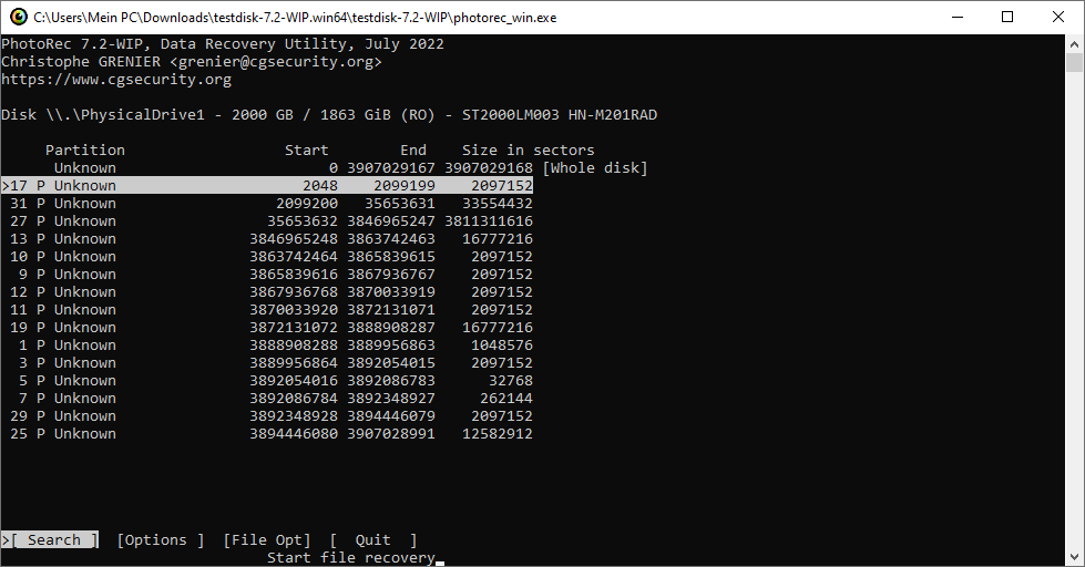

Hier einmal bei P27 deeper search anwenden.
Als Ergänzung zu madmax2010: gnu_ddrescue verwenden.
Bevor du irgendwas mit testdisk machst, erst ddrescue. Wenn das bei gparted nicht dabei ist, installier es.
Ohne jetzt nachzuschauen, sollte das mit apt install ddrescue gehen
